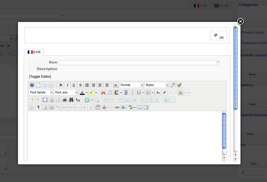

voila le popup des langues dans l'admin d'un produit

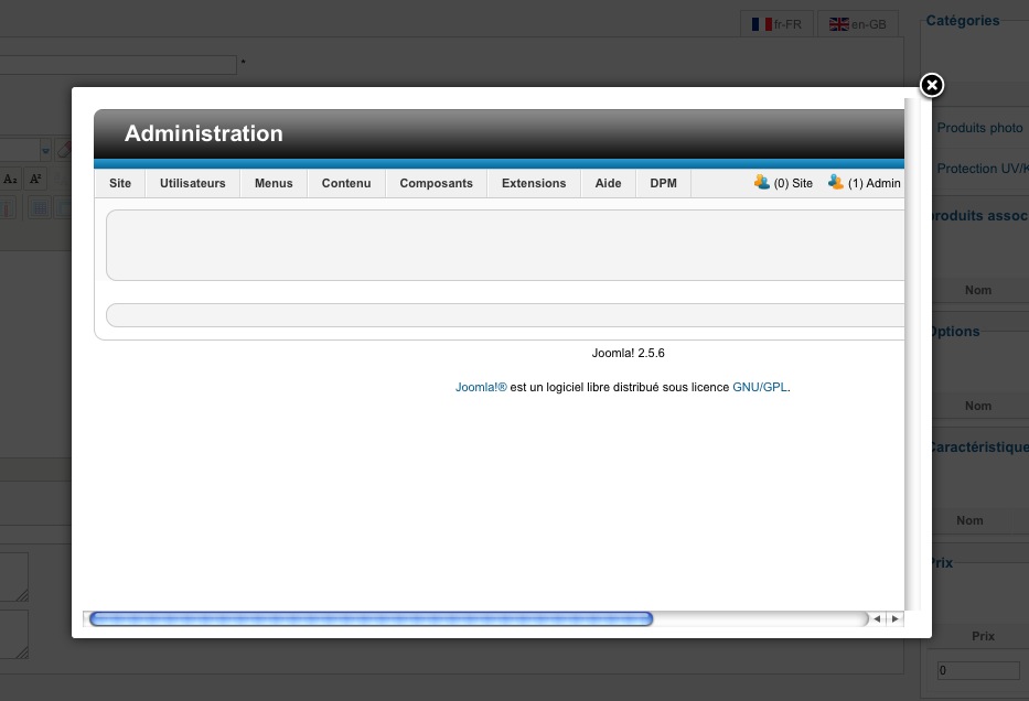

et si je clique sur ok ca ne ferme pas le popup mais le site est a l'interieur

1. Il se pourrait que ca soit à cause d'une erreur javascript. Pourriez vous regarder le log d'erreur javascript de votre navigateur quand vous faites cela ? Si oui, quelle est l'erreur ?
Peut être que ça pourrait venir d'une erreur mysql aussi; Pourriez vous essayer d'activer le mode debug de la configuration d'hikashop et réessayer pour voir si une erreur apparait ?

1) [08:46:53,095] L'utilisation de getAttributeNode() est obsolète. Utilisez getAttribute() à la place. @ http://localhost:8888/dpm-images.info/administrator/index.php?option=com_hikashop&ctrl=product
même erreur avec Chrome et Firefox

1. D'après forum.joomla.org/viewtopic.php?f=615&t=702182 il se pourrait que ca soit un problème de configuration du navigateur. Pourriez vous essayer la solution proposée en fin de page ?

Est-ce que vous pourriez fournir les quelques lignes de code autour de l'endroit où il y a l'erreur ?

Non je parle du code de la page:
http://localhost:8888/dpm-images.info/administrator/index.php?option=com_hikashop&ctrl=product&task=edit_translation&product_id=403&language_id=2&tmpl=component
Il doit y avoir l'appel à la fonction js getAttributeNode dans cette page

non je ne trouve pas, le bouton OK (enregistrer)
submitbutton('save_translation'); setTimeout('try{ window.top.document.getElementById(\'sbox-window\').close(); }catch(err){ window.top.SqueezeBox.close(); }',1000);

Pourriez vous essayer de rajouter:
Code:
$document=& JFactory::getDocument(); $js = "window.addEvent('domready', function() { try{ window.top.document.getElementById('sbox-window').close(); }catch(err){ window.top.SqueezeBox.close(); } });"; $document->addScriptDeclaration($js);
après la ligne:
$class->handleTranslations('product',$element->product_id,$element);
dans adminsitrator/components/com_hikashop/controllers/product.php
Ca aidera peut être à éviter ça.
14 years 4 months ago #56255 by erickb
Replied by erickb on topic Re: hikashop multilingue
ca marche nikel chrome
ça sera dans les versions futures je suppose ?
