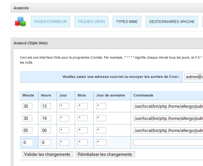

Qui gère la CRON ?
Est-ce que la configuration serveur (le système d'exploitation) est la même que la configuration PHP et que la configuration Joomla ?
Il n'est pas possible que cela vienne d'un soucis de détection de la version de Joomla, dans le cas échéant cela génèrerait d'autres erreurs.
Ayant comparé le fonctionnement de la gestion des dates avec d'autres extensions Joomla et je n'ai pas vu de différences.
Cordialement,
  • Posts: 230
  • Thank you received: 6
13 years 8 months ago #79356
Je suis en mesure de gérer le CRON style unix à partir d'un écran de gestion CPANEL. Celui-ci utilise normalement l'heure du serveur, celle-ci doit être bonne puisque les tâches partent à la bonne heure.
