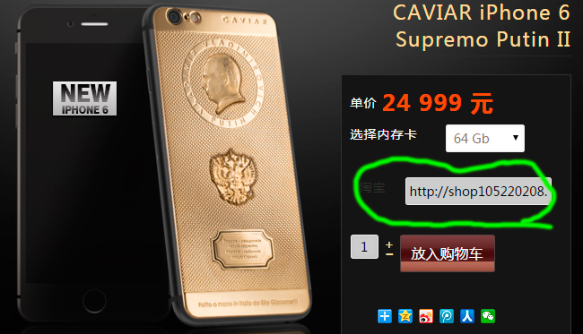

Делаю дополнительное поле для страницы товара, по дефолту выглядит ужасно.
Подскажите как из дополнительного поля просто вытащить его значение? в шаблоне приведен кусок непонятного кода, который не дает нормально кастомизировать его:

я отлично разбираюст в html и css, с php очень плохо, с джумлой и другими компонентами легко уживаюсь уже 6 лет, объясните как можно просто изменить с помощью html и css жестко прописанную в шаблоне php конструкцию типа поля "ссылка":
<?php
$onWhat='onchange';
if($oneExtraField->field_type=='radio')
$onWhat='onclick';
$oneExtraField->product_id = $this->element->product_id;
echo $this->fieldsClass->display($oneExtraField,$itemData,'data[item]',false,' '.$onWhat.'="hikashopToggleFields(this.value,\''.$fieldName.'\',\'item\',0);"');
так чтобы это отображалось не в теге <input /> а скажем в <a href=""></a>

Однако может быть я не правильно описал суть, но вопрос у меня стоит не про кнопку "положить в козину", а про Дополнительно созданное поле Типа "ссылка", которое я вывожу на странице товара, его шаблон находится в product / show_block_custom_item.php этот тип выводится не простой ссылкой, а через Инпут, выглядит это вот так как на картинке в аттаче, а мне нужно просто ссылкой как у вас на сайте... Всеравно действовать по вашей схеме? Или есть другие пути?
