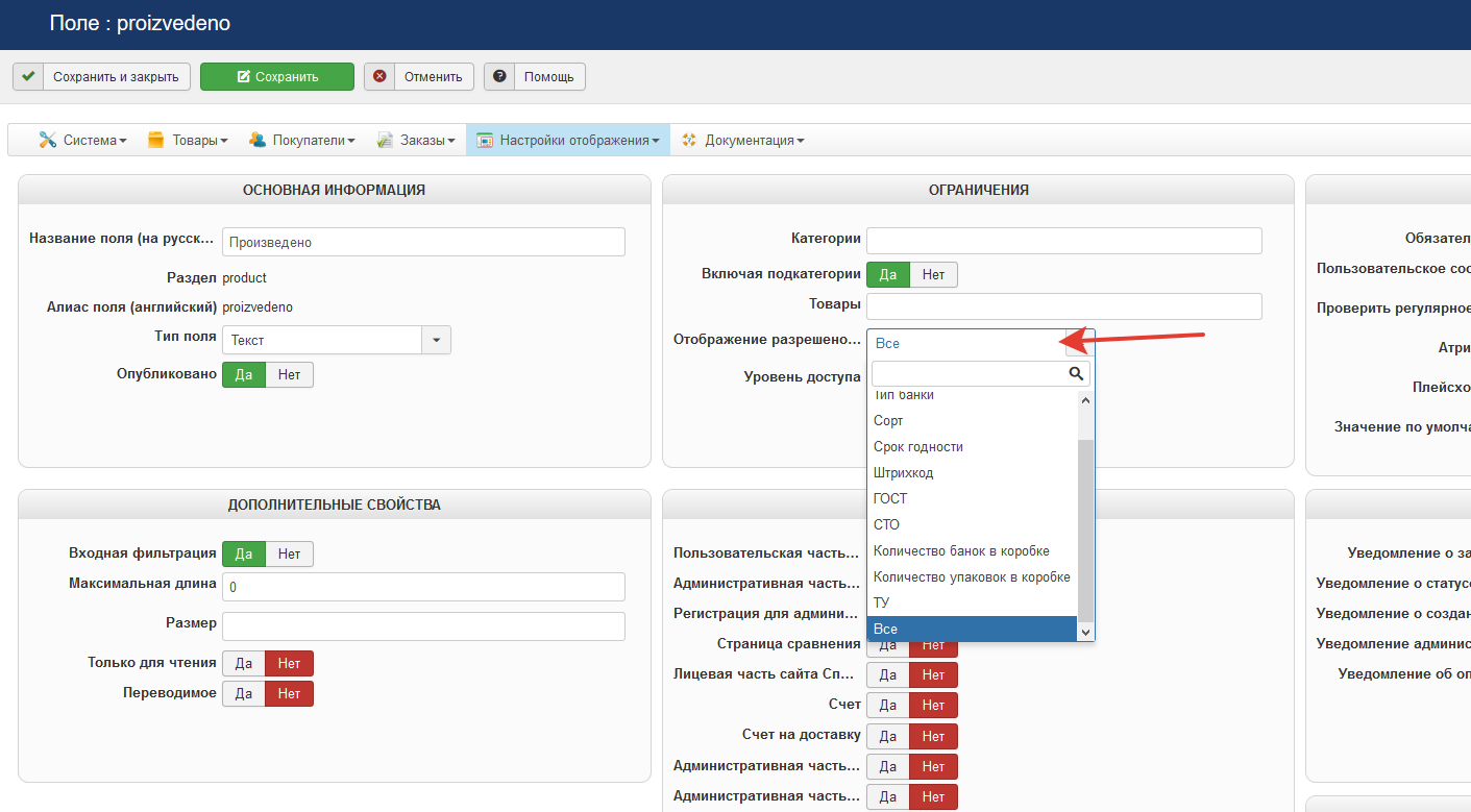

  • Posts: 9
7 years 11 months ago #298293
Моё почтение.
Заполняю карточки товара. Где то баг закрался.
Есть дополнительное поле Цвет, которое выпадает если выбрали определенную Вставку (тоже дополнительное поле). Там есть значение по умолчанию.
Всего дополнительных полей "Цвет" у меня сейчас 5, но три из них, свои значения по умолчанию тащут зачем то во все форумы оформления любого товара. Вот так это выглядит:
То что пометил крестиком - не должно там быть!
Как убрать их вывод туда?
  • Posts: 2293
  • Thank you received: 315
7 years 11 months ago #298296
у меня вопрос - какой шаблон используется?
попробуйте переключить на стандартный от джумла - протостар и посмотрите есть ли там такое поведение
Я здесь добровольно!
  • Posts: 9
7 years 11 months ago #298297
Спасибо. Нашёл косяк. Нужно в поле "Ограничение" - "Товары" обязательно прописывать товары. Если нет, не прописать там, то он тогда в карточках товара не показывает, если "Отображение разрешено" другое значение отмечено, но вот в оформление заказа тянет.
Но если "Ограничение" - "Товары" - то косяка не будет.
Шаблон - Ат_жувелри.
