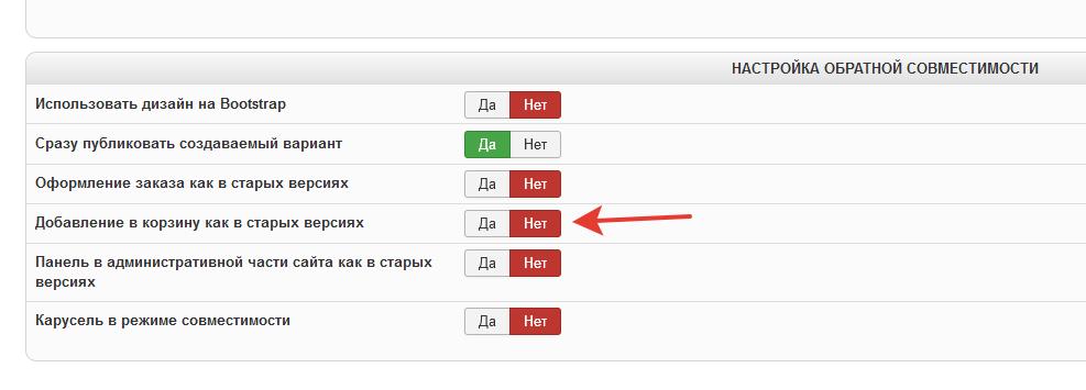

8 years 9 months ago #284651 by progreccor
какую систему добавления в корзину использует ваш сайт?
В новой системе предусмотрено только одно поведение - добавление в корзину и оставление на той же самой странице.
В прошлой системе было можно выбрать поведение после нажатия кнопки.
Однако новое апи имеет значительно более широкое применение.
Но кнопку придется сконструировать самостоятельно.
Я здесь добровольно!

8 years 9 months ago - 8 years 9 months ago #284658 by progreccor
да, я понял.
Но дело в том, что в настройках самой хикашоп можно включить старую версию обработки заказов или новую.
Я не знаю какая у вас включена

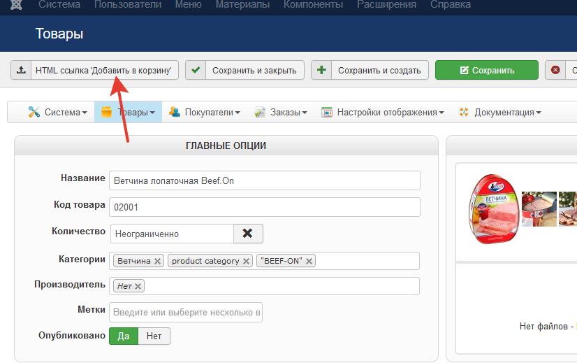

8 years 9 months ago - 8 years 9 months ago #284753 by progreccor
Кнопка вот такого вида:
Code:
<a class="hikashop_html_add_to_cart_link" href="http://shop.elino.test/index.php?option=com_hikashop&ctrl=product&task=updatecart&qty=1&cid=5&Itemid=102">В корзину</a>
где cid - это id товара.
itemid - ваш пункт меню checkout
Получить код этой кнопки можно вот тут:
