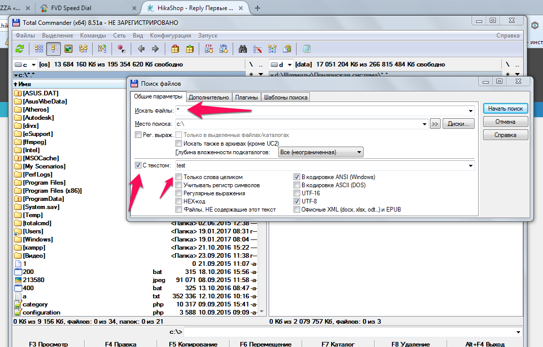

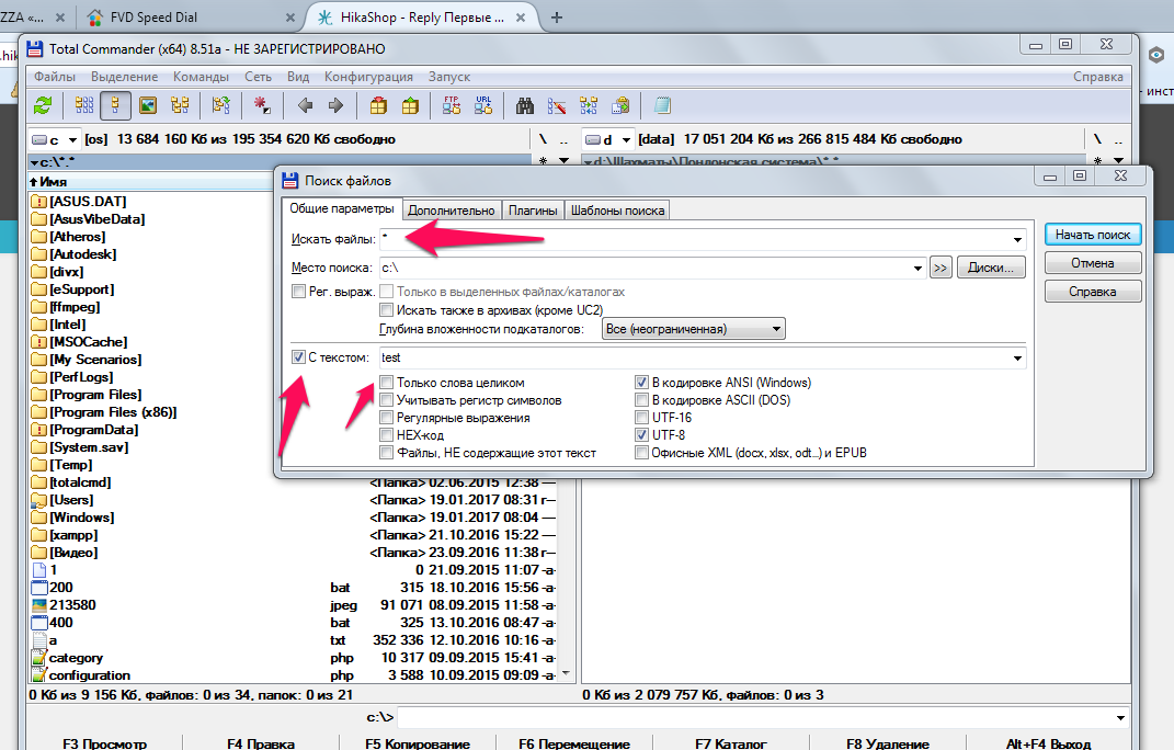

Копировать в редактор не надо для поиска слова test. Если уж человек занимается программированием то надо использовать поиск текста по файлам, хотя бы в программе Total Commander
Если ни чего не помогает, прочтите наконец инструкцию.
Опыт растет прямопропорционально количеству выведенного из строя оборудования.
