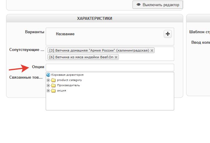

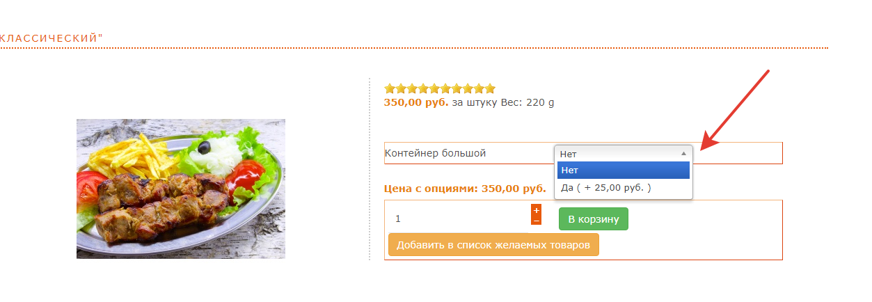

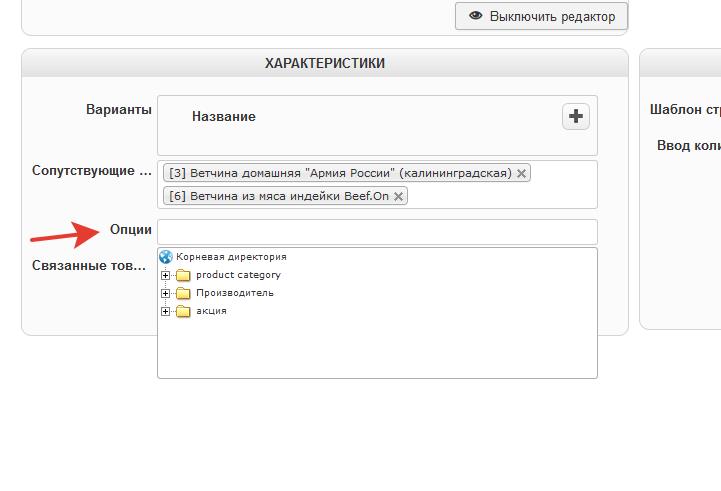

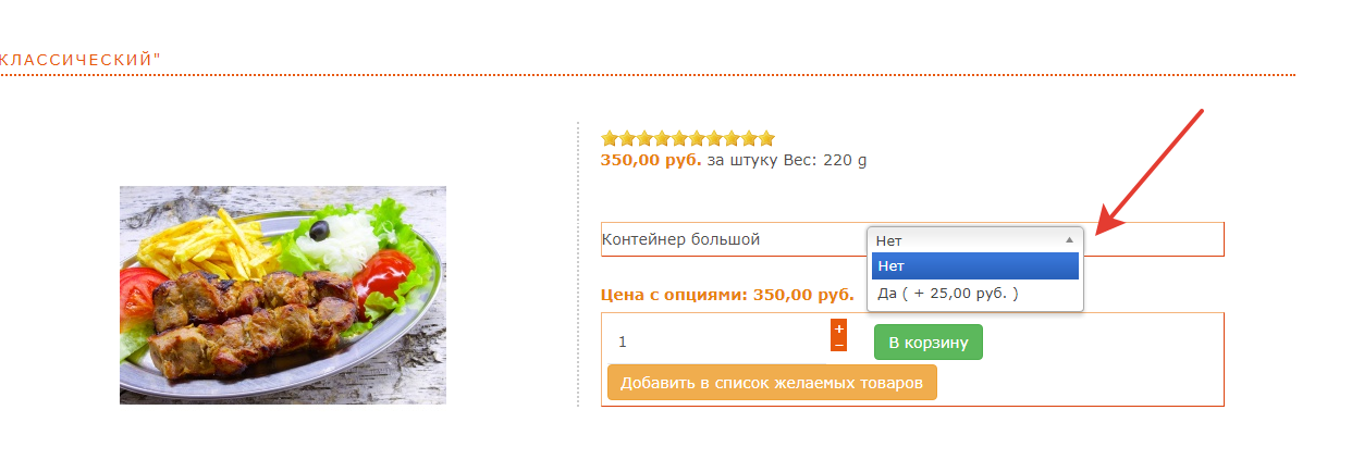

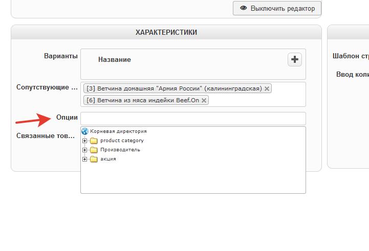

Приветствую. Не поможете с созданием опций товара?
Они создаются как товар или как-то по другому? И как назначить товару опцию, чтоб она была сразу включена в оплату?
  • Posts: 2293
  • Thank you received: 315
8 years 5 months ago #288675
опции товара - по сути сами товары и есть
они добавляются в сам товар в соответствующем поле

Я так и подумал...создал опцию, но как заставить ее включаться автоматически, без возможности отмены?

  • Posts: 48
8 years 5 months ago #288752
progreccor wrote: вам нужно по умолчанию отключить?
или вообще?
просто если вообще - то это как бы теряет смысл

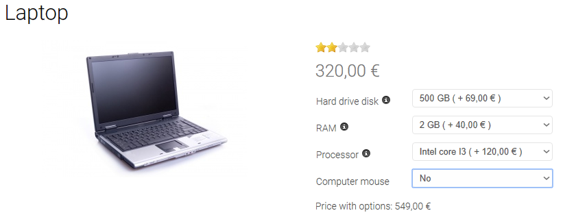

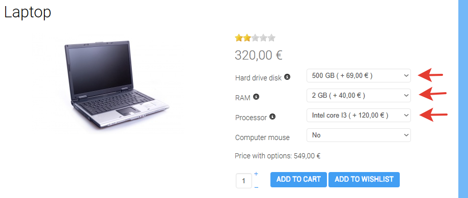

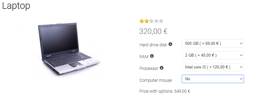

Не, отключать ничего не нужно)) Мне нужно чтоб у товара всегда была упаковка...а в выпадающем списке был выбор между несколькими видами упаковки и не было пункта "НЕТ"..т.е. сразу стоял бы, например контейнер №1 и в списке выбор 2,3 и т.д

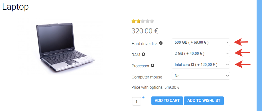

На Вашем примере с ноутбуком это как-то реализовано...
тут нельзя купить ноут без жесткого, памяти, процессора, т.е пункт "НЕТ" отсутствует в списке. Вот и я хочу сделать, чтоб еда не продавалась без упаковки)

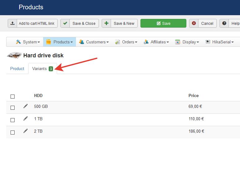

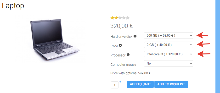

на самом деле вы можете залогиниться в демо сайт хикашоп и посмотреть как и что там реализовано...
demo.hikashop.com/administrator
login:demo
pass:demo

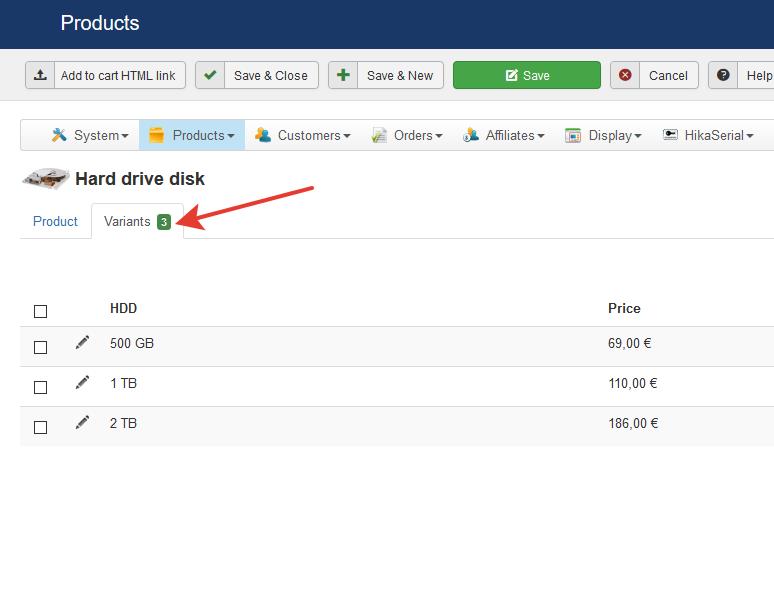

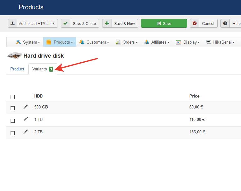

В вашем случае нужно сделать так, чтобы товар, который вы подключаете в качестве опций имел варианты...
То есть вы вначале создаете варианты для вашей опции, а потом подключаете ее к товару.
Я здесь добровольно!
Last edit: 8 years 5 months ago by progreccor.
The following user(s) said Thank You: Enemy
  • Posts: 48
8 years 5 months ago #288766
Спасибо большое. Очень помогли!

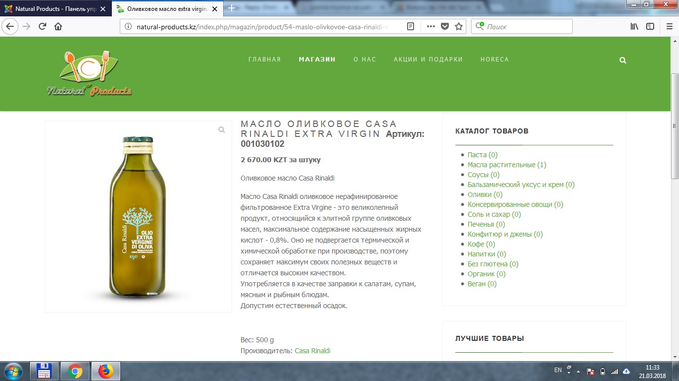

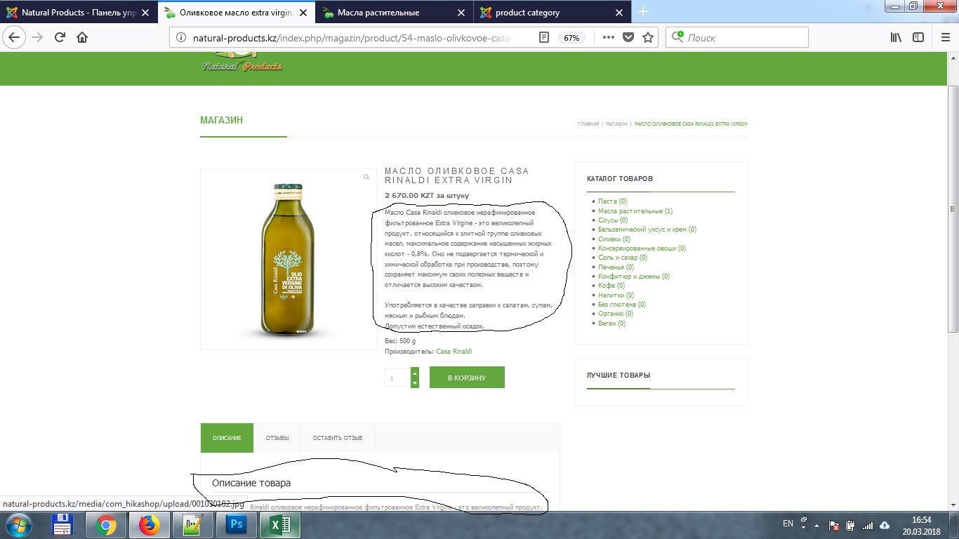

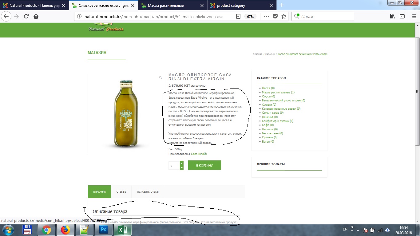

Здравствуйте!

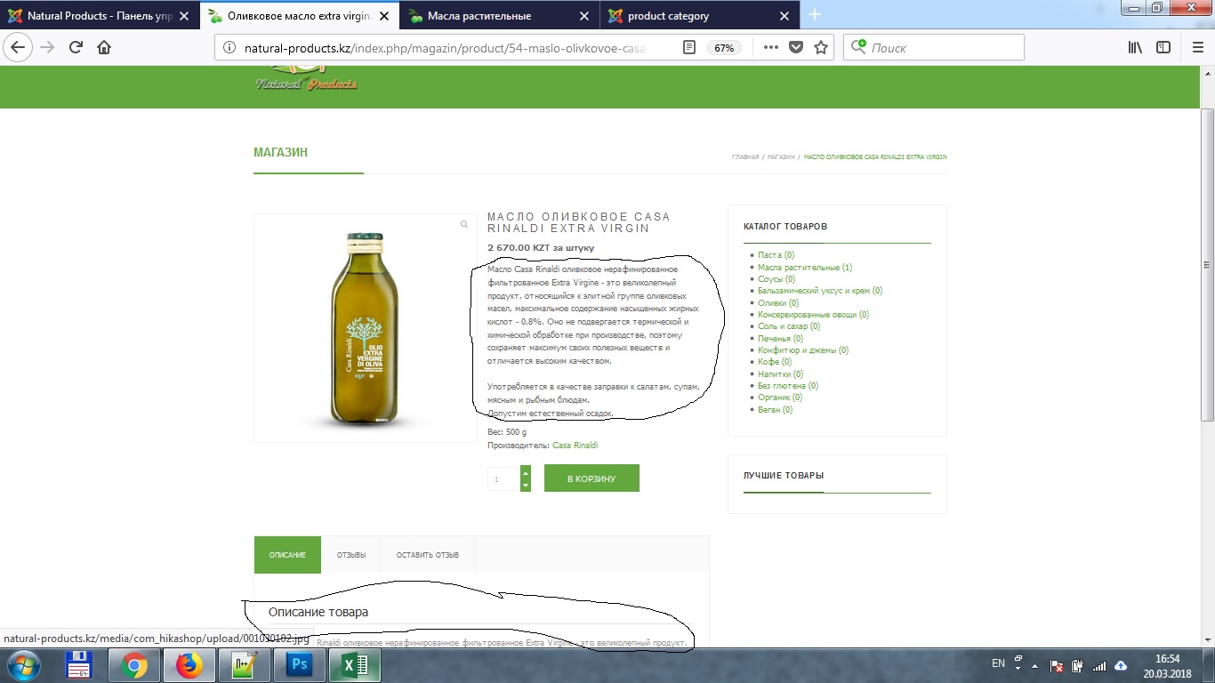

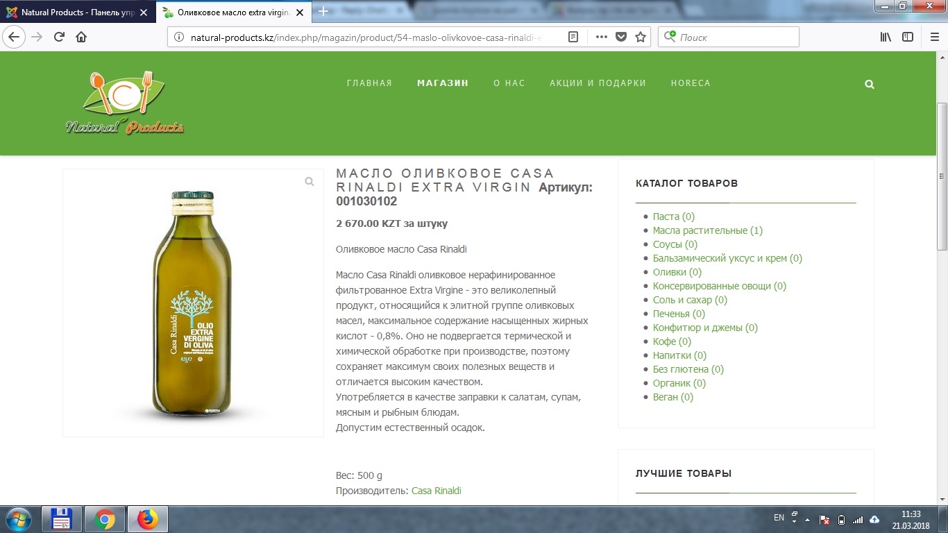

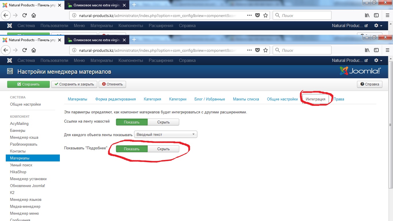

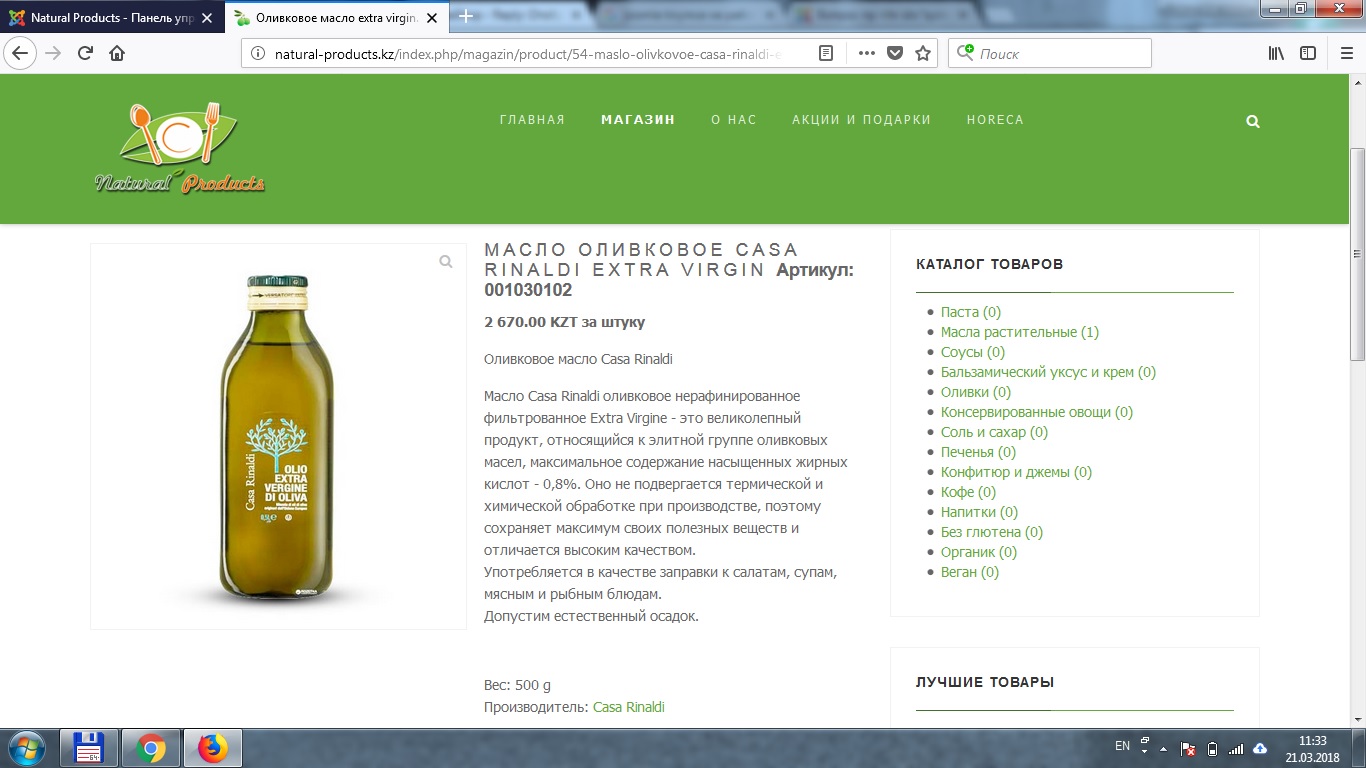

У меня следующая проблема - в карточке товара, описание высвечивается в двух местах, справа от фотографии продукта и снизу в разделе "Описание". Вопрос: как убрать описание возле фотографии, а еще лучше, сделать на его месте краткое описание а снизу подробное описание товара, и чтобы "вес" и "производитель" был сразу ниже цены.
  • Posts: 2293
8 years 5 months ago #289985
надо редактировать шаблон вывода товара.
а в самом описании товара можете разделить описание на две части путем нажатия кнопки "читать далее", так же как в стандартных материалах джумла
  • Posts: 8

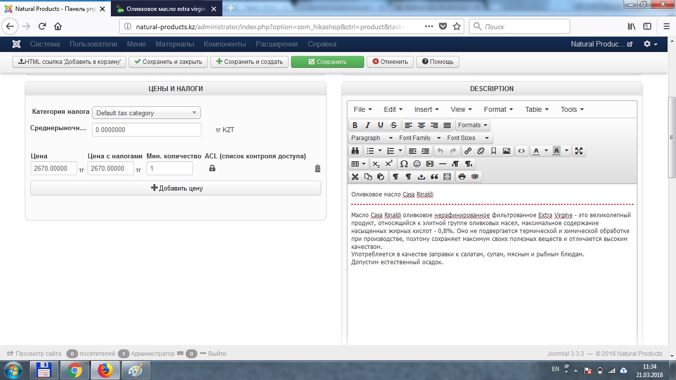

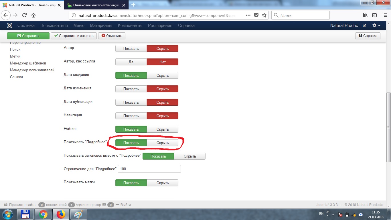

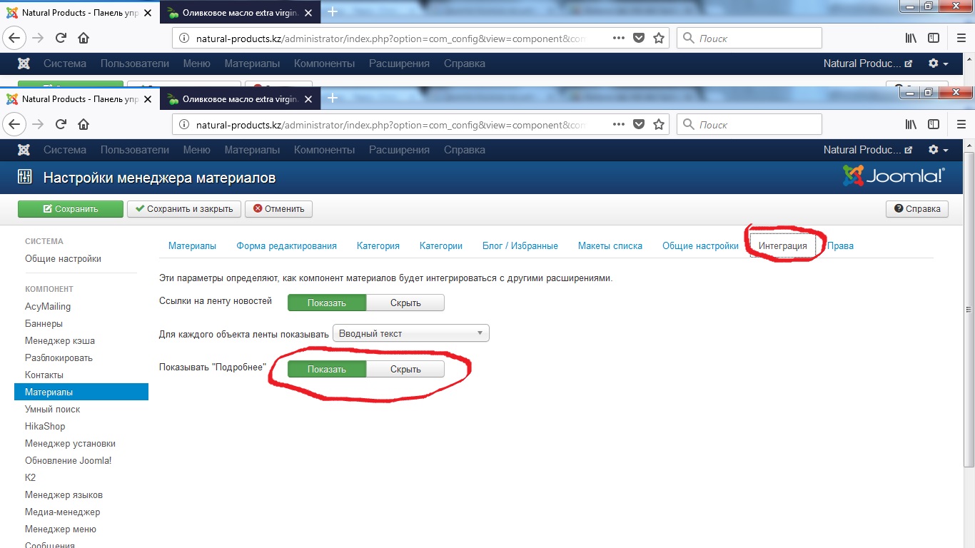

8 years 5 months ago #290012

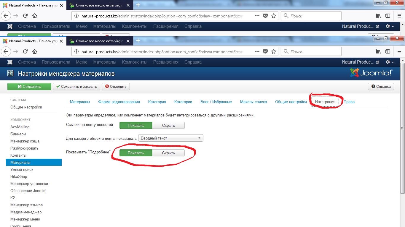

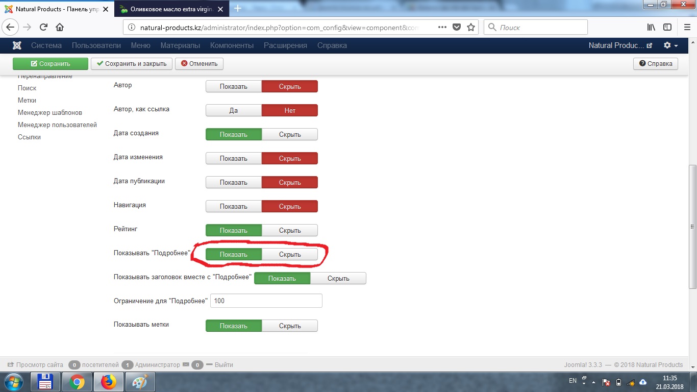

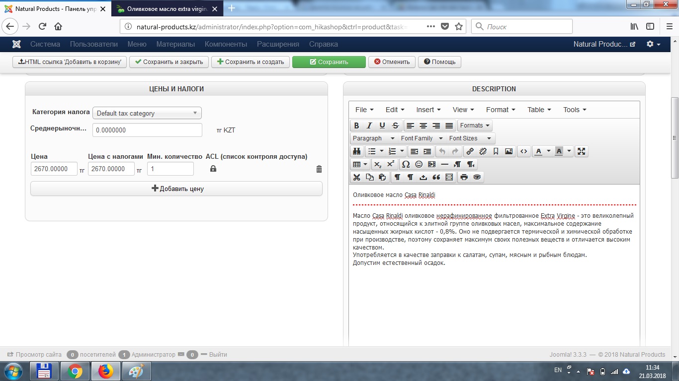

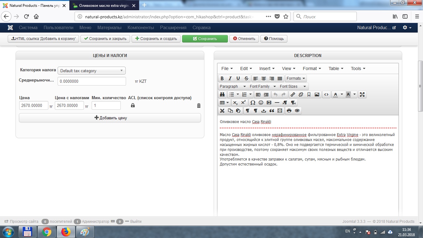

Пробовал не получилось. В редакторе TinyMce отсутствует кнопка "Read more", но я вставляю кнопку в режиме HTML <hr id="system-readmore" />. Красная черта появляется, но текст не разделяется, и кнопка "Подробно ", вообще не появляется. Я пробовал через другие редакторы - та же беда. Думал проблема в плагинах, но все проверил, и все плагины отвечающие за вывод кнопки включены. В настройках материала также включены "Подробно" и "Вводный текст".
