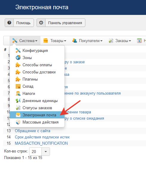

Добрый день. Не подскажите где можно подправить шаблон письма, который приходит на почту клиенту, с заказом.

8 years 10 months ago #282302
by progreccor
Я здесь добровольно!
Replied by progreccor on topic Шаблон правки почтового письма
