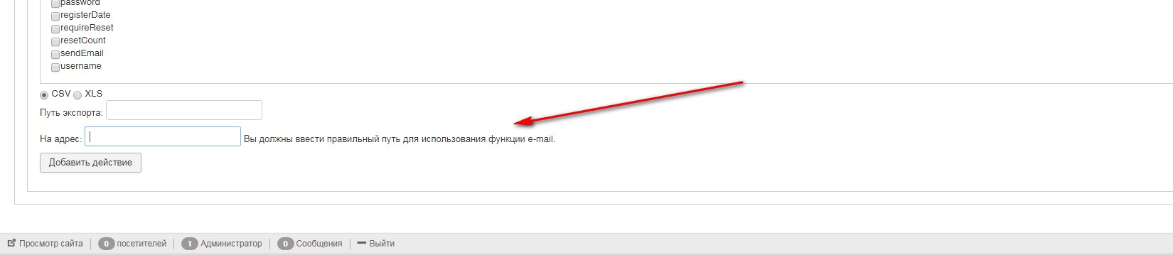

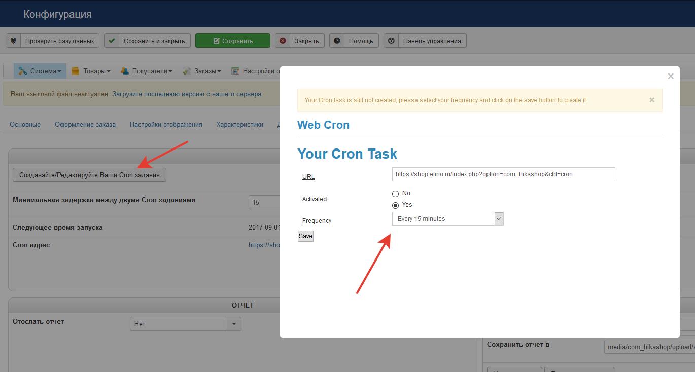

8 years 10 months ago #282413 by art2
Да, почта работает. Оповещения о заказах с hikasop тоже все приходят. Там наверное имеется ввиду что-то другое (скрин прикрепил)
progreccor wrote: для того чтобы срабатывали триггеры надо включить функцию cron.
Не совсем понял как автоматизировать запуск. Я включил cron. И нужно по ссылке его запускать? /index.php?option=com_hikashop&ctrl=cron
More
8 years 10 months ago #282420 by progreccor
Крон включается во вкладке магазина cron
Для того чтобы отправить файл, его надо вначале сохранить. Вы должны указать путь к файлу куда его сохранять
Я здесь добровольно!
