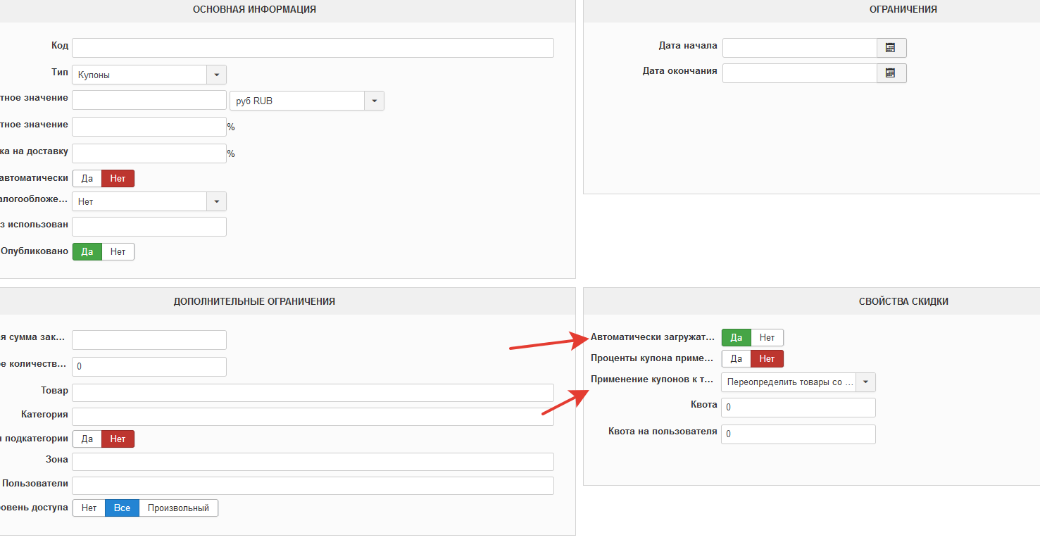

Уважаемый, progreccor, не могу понять, как настроить дифференцированные скидки.
Требуется при покупке:
от 1000 руб. - скидка 5%,
от 2000 руб. - скидка 7,5%,
от 3000 рублей - 10%,
от 4000 рублей - 12,5%,
от 5000 руб - 15%
от 10000 руб. - 25%.
Как я поняла, необходимо использовать купон, а не скидку для указания минимальной суммы заказа. Хотя это и немного странно, но всё понятно. Создала все нужные мне купоны с нужными скидками. Указала категории, к которым должны применяться эти скидки. Активировала свойство скидки "auto load in cart if possible" (автоматически загружать в корзину если возможно). Но к заказу применяется только одна, первая скидка. Если у меня заказ на 2000 руб, то хика находит первый купон на 5% и применяет эту скидку, хотя должно быть 7,5. И при увеличении суммы заказа до других пороговых значений, скидка уже не меняется никак.

Да, точно! Необходимо было ещё в свойствах скидки выбрать настройку "Переопределять товары со скидкой". Теперь всё работает отлично! Огромное спасибо!
