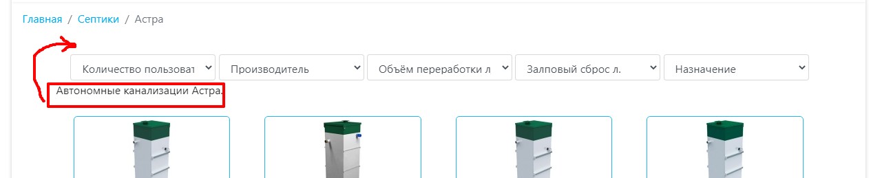

Приветствую.
Подскажите, пожалуйста, как вывести описание категории над фильтрами, а не между фильтрами и списком товаров?
Нашёл только как описание убрать под список товаров www.hikashop.com/forum/11-russian/875568.html

изменить шаблон вывода

второй вариант - привязать категорию к пункту меню и привязать туда модуль

в listing.php не нашёл ничего связанного с расположением фильтровprogreccor wrote: изменить шаблон вывода
этот вариант рассматривал, но тогда криво фильтры отображаются (пропадает одно из полей фильтра) на некоторых страницахвторой вариант - привязать категорию к пункту меню и привязать туда модуль

там вложенные шаблоны надо смотреть - видно в принципе где filter вызывается
