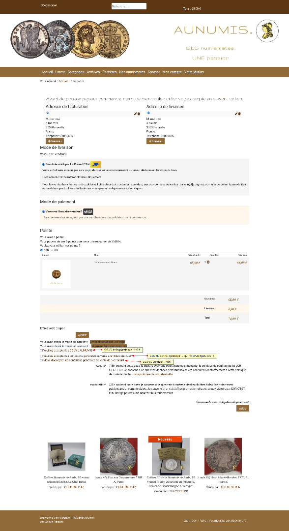

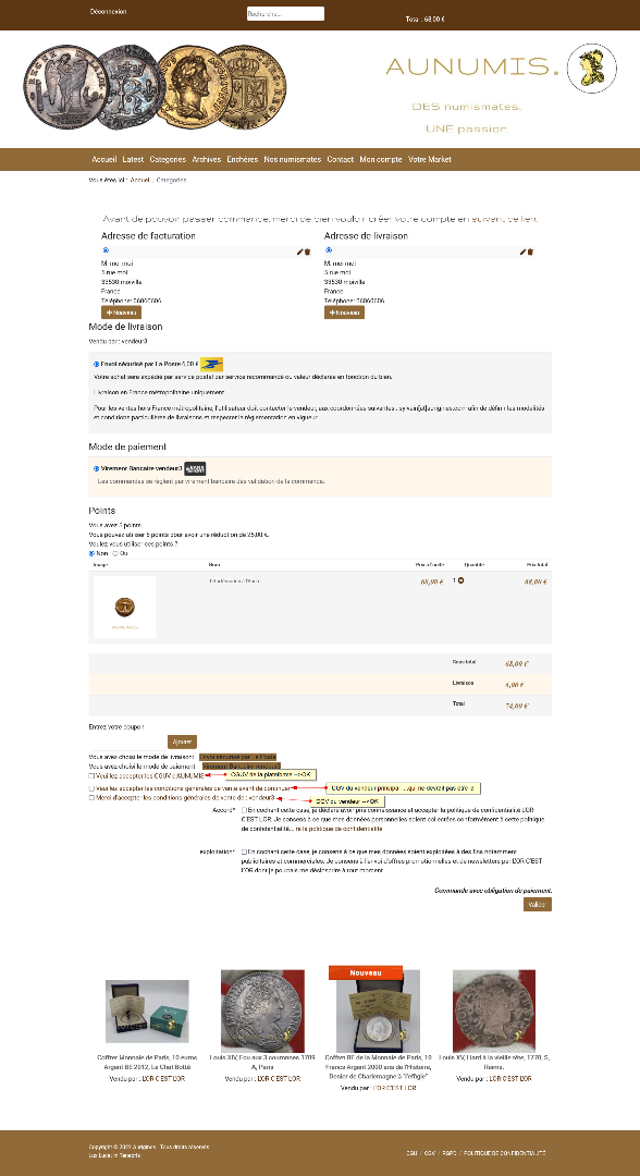

Bonsoir,
Dans le flux de passage en caisse, je viens de remarquer un comportement bizarre .

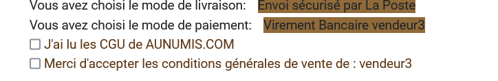

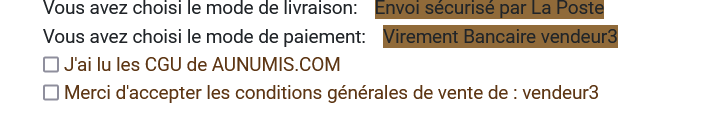

Si le client achète une monnaie qui n’appartient pas au vendeur principal, l'obligation d'accepter les CGV du vendeur principal apparait quand même.
Comme vous pouvez voir, la monnaie est vendue par vendeur 3 et pourtant les CGV du vendeur principal doivent être acceptées.

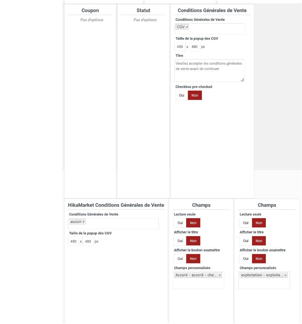

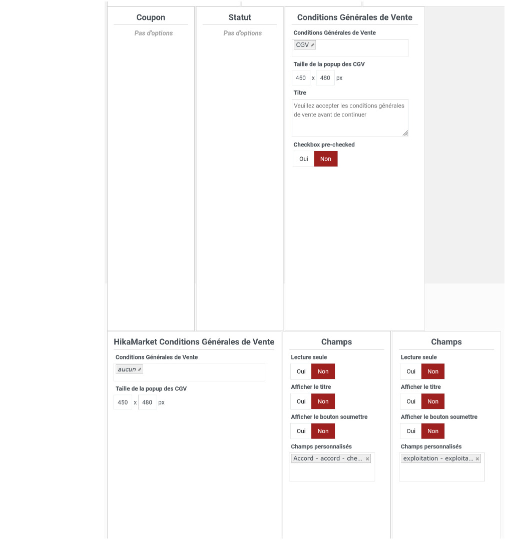

Dans le back end, j'ai mis une acceptation pour les CGV de la plateforme + l'acceptation des CGV Hikamarket
Comment faite pour que seules les CGV du vendeur concerné apparaissent ?
Cordialement

J'ai trouvé une solution de contournement.
J'ai vidé la fiche "mon vendor" , dans les CGV de cette fiche, j'ai mis les CGU de la plateforme, j'ai fait une surcharge du texte pour obtenir la vue de la capture.
Puis j'ai créé un vendeur "normal" avec les éléments de "mon vendeur" et j'ai fait un UPDATE dans mysql pour mettre les fiches produits à jour avec le bon vendor_id

4 years 8 months ago #338888
by Jerome
Replied by Jerome on topic Passage en caisse
Il n'est pas possible de voir le texte de votre première capture d'écran.
Le module CGV d'HikaMarket est fait pour remplacer le module HikaShop.
Si vous utilisez les deux alors les CGV de la boutique seront affichés en double.
Mais si vous avez configurez des CGV au niveau de votre vendeur principal, c'est les CGV de ce vendeur qui seront affichés comme CGV de la boutique et non pas ce qui est configuré dans HikaShop.
Vous pouvez voir cela dans la vue HikaMarket "checkoutmarket / terms".
Cordialement,
Cordialement,
