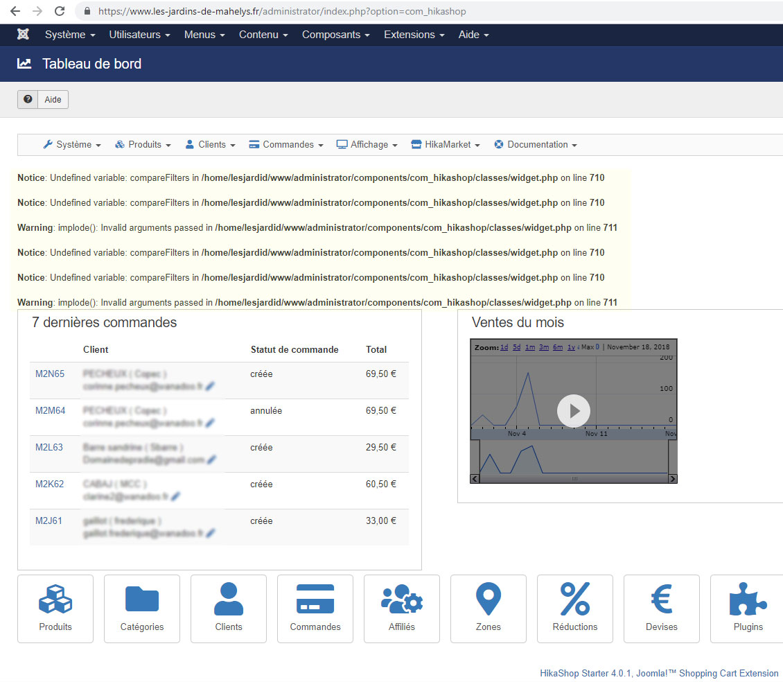

7 years 10 months ago - 7 years 10 months ago #300648
by de Mahelys
Mise à jour was created by de Mahelys
-- HikaShop version -- : 4.0.1
-- Joomla version -- : 3.9.0
-- PHP version -- : 7.2.10
-- Browser(s) name and version -- : chrome 70.0.3538.102
-- Error-message(debug-mod must be tuned on) -- :
Je ne comprends pas pourquoi j'ai ces lignes de code qui apparaissent dans l'interface utilisateur Joomla Hikashop après la mise à jour d'Hikashop Starter V4.0.1.
Est-ce que cela vous parle ? Et quel serait le problème et la solution ?
Merci
Code:
Notice: Undefined variable: compareFilters in /administrator/components/com_hikashop/classes/widget.php on line 710
Warning: implode(): Invalid arguments passed in /administrator/components/com_hikashop/classes/widget.php on line 711
Merci
Last edit: 7 years 10 months ago by Jerome. Reason: [code] is nice
7 years 10 months ago #300665
by Jerome
Replied by Jerome on topic Mise à jour
Pour vos messages en Français, veuillez poster dans la section Française de notre forum.
N'hésitez pas non plus à fournir un sujet à votre message qui ne soit pas générique ; afin que cela puisse aider la communauté si jamais une personne possède le même soucis que vous (c'est le but premier de votre forum de support !)
Au niveau de votre soucis, je vois que vous utilisez la version "obsolète / legacy" du tableau de bord.
Je ne peux que vous conseiller de ne plus utiliser cette version mais la nouvelle ; en désactivant la fonctionnalité obsolète.
www.hikashop.com/support/documentation/5...html#advanced_legacy
Cordialement,
Cordialement,

7 years 10 months ago #300696
by de Mahelys
Replied by de Mahelys on topic Mise à jour
Merci pour votre réponse.
Désolé de ne pas avoir posté dans la bonne section de langue. Quant au sujet, ne comprenant pas le problème de ces deux lignes de code apparus après la mise à jour, je n'avais aucune idée de l'intitulé que j'aurais pu mettre.
Je viens de désactiver tout ce qui était indiqué comme obsolète, et tout semble être rentré dans l'ordre.
Merci pour votre support !!
