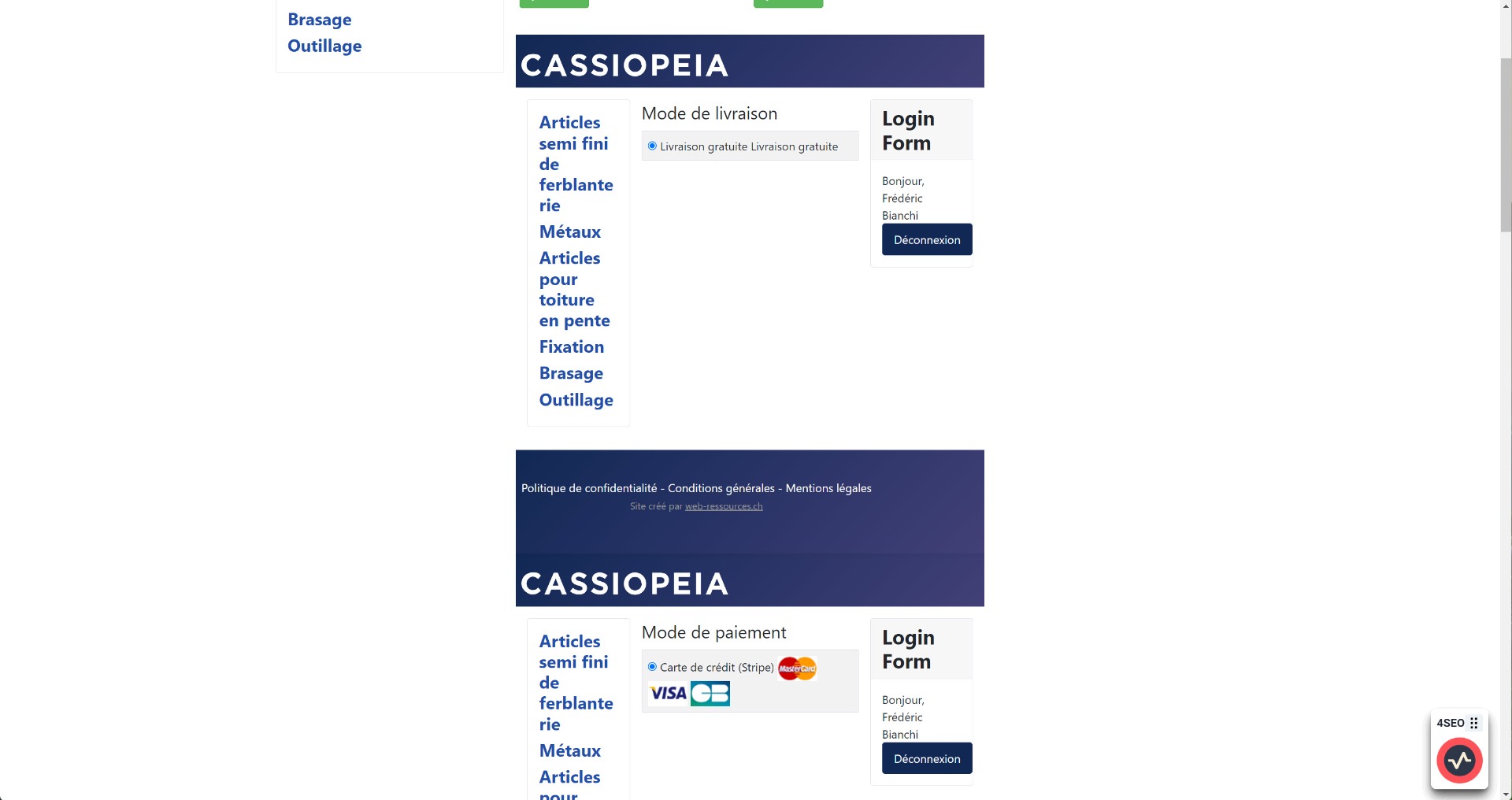

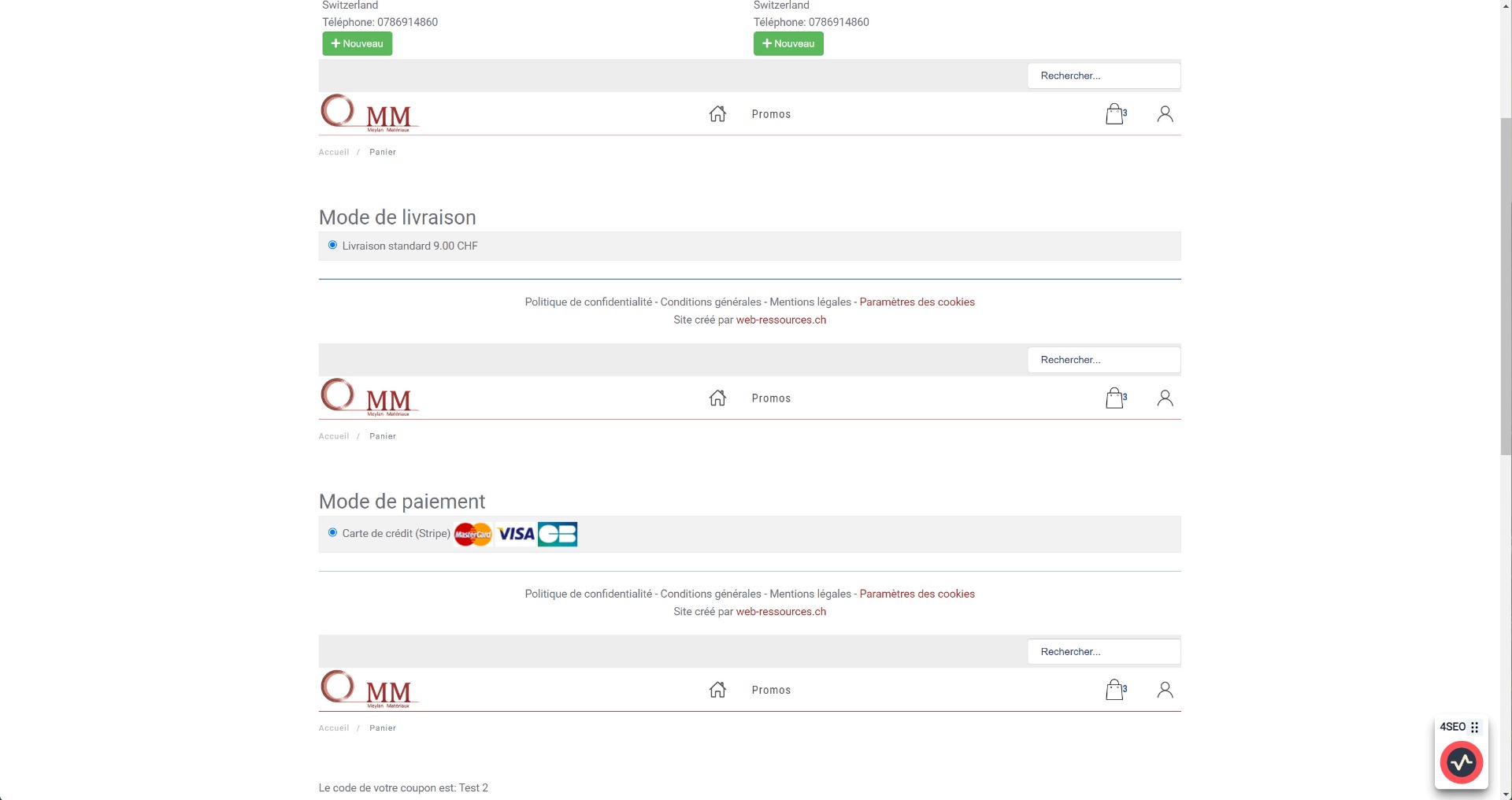

Je rencontre un souci d'affichage lorsque je met à jour le nombre de produit en étant sur le panier.
Testé avec Cassiopeia également.
En fait, il recharge la page puis ajoute le template par ligne... Voir screenshot, avec Cassiopeia et mon template.
Si je recharge la page manuellement une seconde fois, tout rentre dans l'ordre.

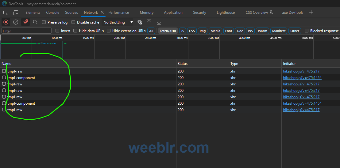

J'ai des nouvelles de Weeblr (Yannick Gaultier), voici ces remarques :
The reason this is happening is because Hikashop is doing 3 requests to update the display, one per line in the cart:
I don't know why it does, but it does.
The other problem, which may be the root cause, is that to edit the quantity, they use such URL:
meylanmateriaux.ch/panier/checkout/submitblock/tmpl-raw
meylanmateriaux.ch/panier/product/cart/m...-cart/tmpl-component
That's not the case. It's sending the new data to the server via /panier/checkout/submitblock/tmpl-raw
Then, upon receiving the response from the server, it triggers javascript HikaShop events, and the different views of the checkout listen to these events to refresh themselves. So each view which needs to be refreshed will be refreshed. Normally, if you look at the POST of these "showblock" HTTP requests, the parameters will be slightly different.
Pourtant c'est ce qu'il fait:
Non. Regarde ta capture d'écran. Il n'y a que la première requête HTTP qui est un "submitblock" (et qui donc envoi les données de la vue panier au serveur). Les autres requêtes HTTP ensuite sont pour rafraîchir les différentes vues suite à la mise à jour du panier.
Cela n'a rien à voir avec le nombre de produits dans le panier, mais avec le nombre de vues sur la même étape du passage en caisse qui a besoin d'être rafraîchie suite aux changements dans le panier.
