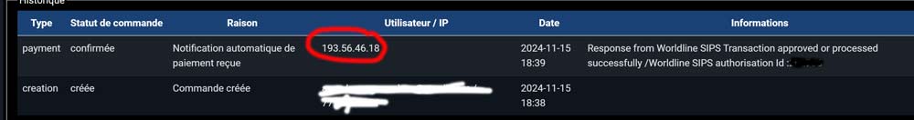

Donc je me suis tourné vers l'error log, et là je suis tombé sur ces lignes :
[Wed Nov 20 10:59:20.107306 2024] [authz_core:error] [pid 1282231:tid 1282265] [client 193.56.46.18:0] AH01630: client denied by server configuration: /home/XXXXXX/www/index.php
L'IP 193.56.46.18.0 est l'IP indiquée dans chaque commande confirmée (avant le transfert) (voir pièce jointe).
J'imagine donc que c'est l'IP de retour de la banque qui ne peut donc pas confirmer le paiement et que le souci vient de là.

La pièce jointe
