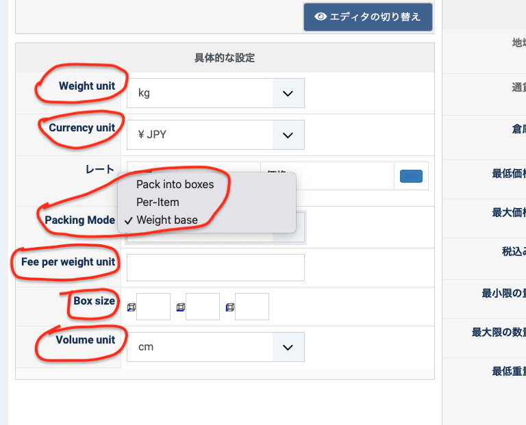

初めまして。
現在、HIKASHOP BUSINESSを使用してWEB構築中です。
本日Weightsプラグインを購入しましたが、一部が日本語に翻訳できず困ってます。
画像にある箇所を日本語化させたい場合はどの様にすればよいでしょうか?

初めまして、
HikaShopをご利用ありがとうございます。
このプラグインを開発した企業はObsidevです。
同社はそちらのオプションの翻訳キーを使っていませんから、日本語にしたいのでしたら直接plugins/hikashopshipping/weights/weights.phpのファイルをFTPで変更する必要があります。
i.imgur.com/c1adr53.png

わたしはプロのWEBデザイナーではありませんが、その場所にあることを指摘されて理解しました。
次の作業に進めそうです。
