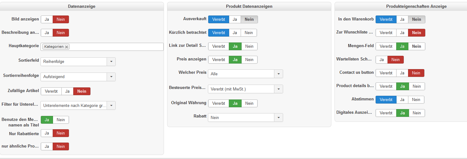

5 years 9 months ago #327068 by Anjasshop
Hier ist der Screenshot zu den Einstellungen unter dem Menüpunkt "Shop". Wenn Ich beim Filter das mit den Unterelementen weglasse, dann werden die Kategorieren nicht mit den Produkten dargestellt. Also quasi die 2. Hälfte, die ich ja haben will. Ich möchte gerne die obere Auflistung nicht darstellen, oder umgekehrt. Wichtig ist einfach eine Aufteilung in Kategorien mit den Produkten dazu.

5 years 9 months ago #327071 by lousyfool
Ok, verstehe jetzt, und wenn du es so wie in der "2.Hälfte" nach Kategorien gruppiert haben willst, ist das auch richtig konfiguriert.

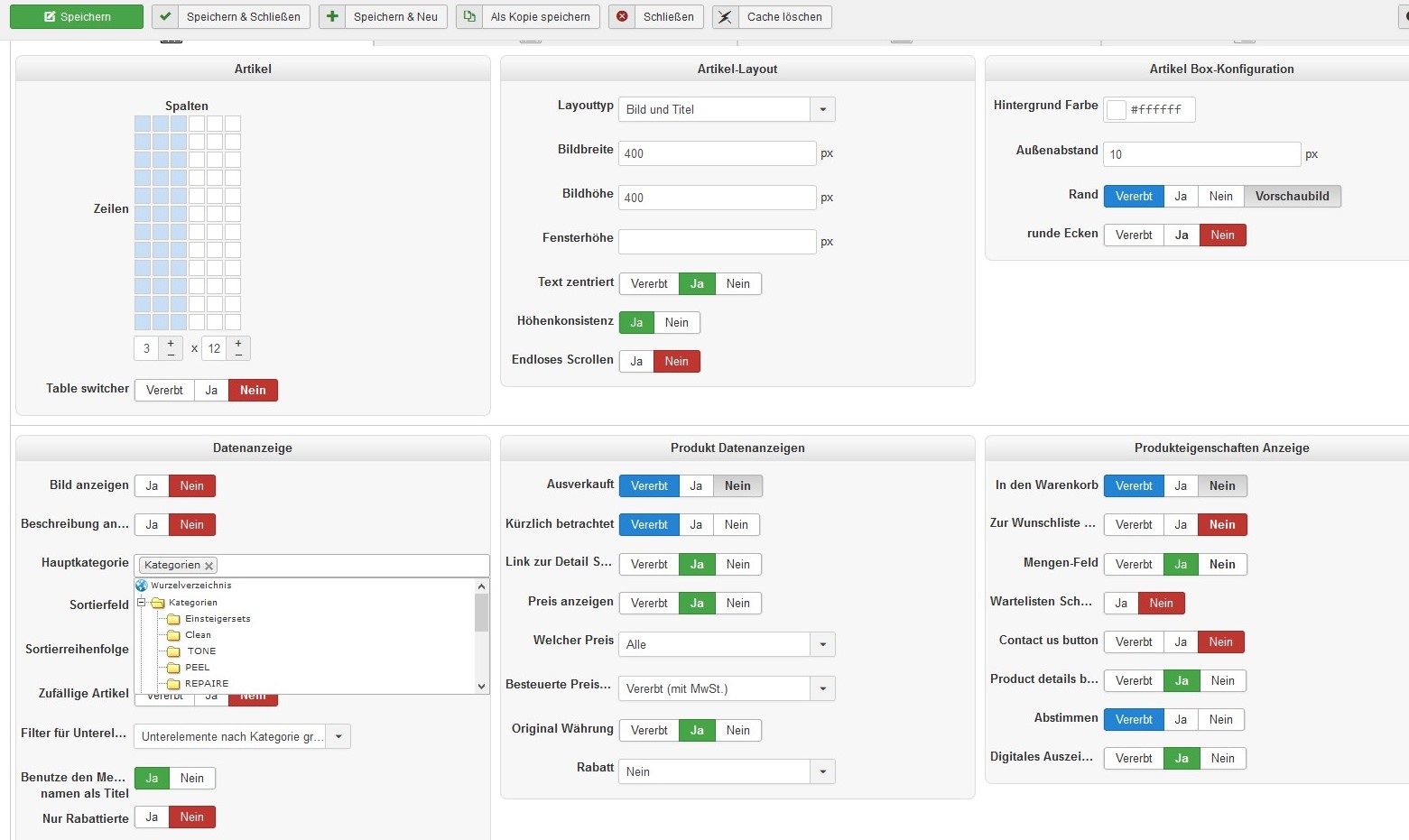

5 years 9 months ago #327072 by Anjasshop
Da bin ich jetzt nicht sicher, ich kann nur die Hauptkategorie angeben? s. Screenshot, so sieht die Aufteilung aus?

5 years 9 months ago #327074 by lousyfool
Ich meine Produkte.
Also: editiere mal z.B. das Produkt "Foam Intense AHA Complex 150ml" und schau mal, welchen Kategorien es zugeordnet ist. Es sollte nur "Clean" (= Sub-Kategorie) sein, nicht "Kategorien" (= Hauptkategorie).
More
5 years 9 months ago #327075 by lousyfool
Siehst du, jetzt klappt's: die Produkte sind nun aus dem oberen Teil von kosmetik-am-see.net/shop verschwunden, aber unter den Kategorien immer noch gelistet/gruppiert. Also "Kategorien" von allen Produkten entfernen und bei neuen Produkten nicht hinzufügen...
Und dann werden auch auf der Seite kosmetik-am-see.net/shop/produktkategorien nur die Subkategorien gelistet (und nicht die Produkte) -- wenn du es im entsprechenden Joomla Menüpunkt mit der ID 374 bei "Direct sub elements" belässt (wie hier weiter oben genannt).
