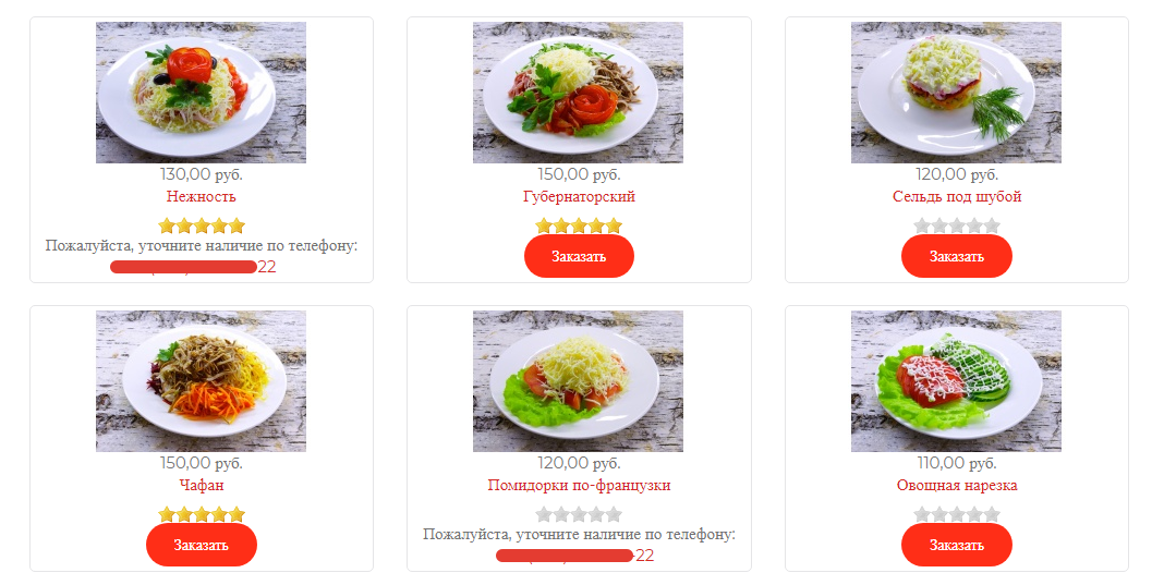

Я еще ставил в количестве товара 0 и в языковом файле делал переопределение вроде:
NO_STOCK="Пожалуйста, уточните наличие по телефону: <a href="tel:+79999999999">+79999999999</a>"

almika wrote: Но и показывать такие товары в списках товаров на сайте тоже не стоит. Для этого в настройках вывода товаров списком надо указать - показывать только товары в наличии.
Здесь, я думаю, все зависит от специфики товара:) Зачем скрывать из списка продукции, например, салаты?)
