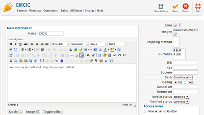

Vous pouvez accéder à la partie configuration du plugin CM-CIC via le menu d'HikaShop " Système > Méthodes de paiement" :
La configuration du plugin est similaire aux autres plugins de paiement, elle comporte néanmoins quelques options spécifiques :
TPE : L'identifiant TPE associé à votre boutique.
Key : La clé secrète permettant de signer les communications avec leur plateforme.
Societe : le code société.
Bank : La banque affiliée (Crédit Mutuel, CIC ou OBC).
L'Instant capture est une option de leur plateforme de paiement permettant de faire un prélèvement bancaire immédiat.
L'activation du mode "debug" permet d'utiliser leur plateforme de test (donc très important).
Ainsi, pour passer en production, une fois que votre compte à été correctement modifié par le Crédit Mutuel (ou CIC), vous n'avez qu'à enlever le mode "debug" pour passer en production (appelé aussi "mode réel" par les banques).
Le passage en production peut être un peu complexe administrativement parlant. Nous avons eu des soucis lors de nos tests pour bien faire comprendre que nous voulions passer en production pour faire de vrai paiements donc veillez à bien insister.
Au niveau de la configuration côté Crédit Mutuel (ou CIC), vous devez leur fournir "l'url de retour CGI2".
Il s'agit d'une page web qui sera appelée par leur plateforme de paiement pour valider les transactions de manière sécurisé, de serveur à serveur.
L'url à leur fournir est de la forme :
Les deux options "cancel url" et "return url" sont à laisser vide sauf si vous voudriez redireger l'utilisateur sur une page spécifique lors du retour depuis le site de paiement. Cela vous permet de créer un article joomla pour remercier l'utilisateur (ou une faq en cas d'abandon par exemple). Avec les champs vides, HikaShop utilisera son comportement par défaut.
