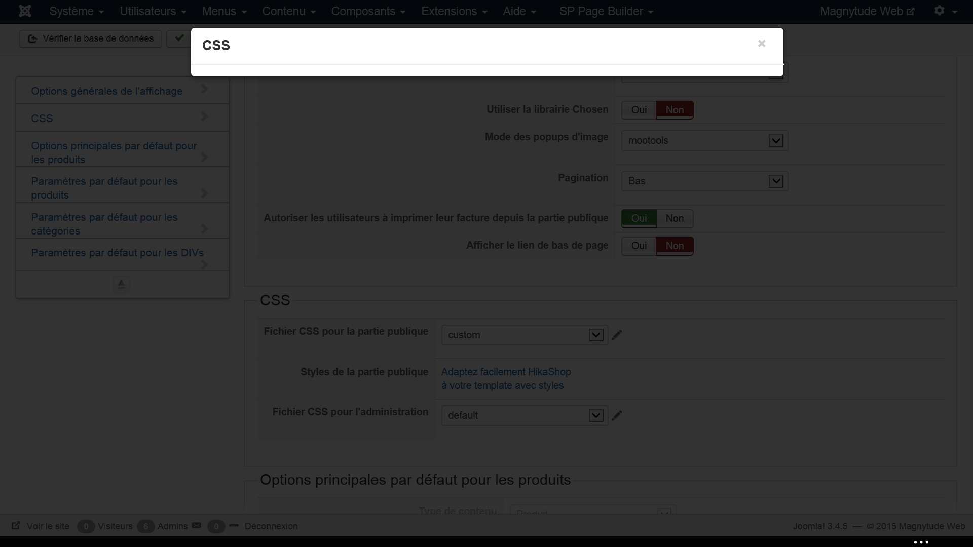

Bonsoir, j'ai un petit problème, je n'ai plus accès aux commandes sous forme de popup. Par exemple le fichier custom CSS. La boite commence à s'ouvrir. Et ca reste vide.
Pouvez-vous m'aider s'il vous plait . Est-ce que cela peut-être en lien avec la mise a jour de la version starter a essentiel ?

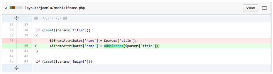

Comme cela, je dirais que c'est lié au bug de popup dans Joomla 3.4.4 / 3.4.5
CF : github.com/joomla/joomla-cms/pull/7845/files

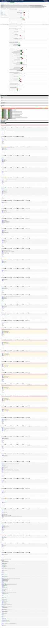

Pouvez-vous activer le debug mode de Joomla, et initialiser l'error reporting à "Maximum" (toujours dans les options joomla) et voir si cela affiche un message d’erreur en re-testant cela ?

Voiçi les réponses de mon Joomla!
Merci pour votre aide car je suis très embêté sans les popup ...

C'est vraiment le bug donc jérome parlait:
www.hikashop.com/forum/install-update/88...-l-admin.html#220867
Cela n'arrive que pour les popups avec des titres avec des quotes, ce qui ne doit pas être le cas des popups d'AcyMailing et SP builder...
Essayez le patch. Cela ne coute que 5minutes et il y a de fortes chances que cela résolve le problème.

Bonjour merci pour vos conseils. Mon anglais étant inexistant, et la traduction automatique de GitHub impossible, je n'ai pas compris ce qu'il fallait faire. Et la précision des problèmes sur les popups avec titres m'a beaucoup rassurer.
Donc j'ai fait les modifications dans le fichier iframe.php et tout fonctionne.
