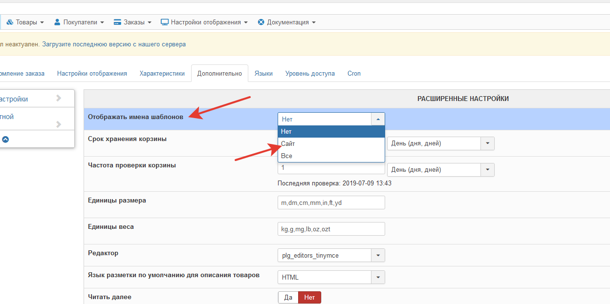

Ещё раз спасибо за ссылку! Картинка с указанием, в каких файлах генерируется какая часть страницы товара - это то, чего мне сильно не хватало!

вот здесь вы можете подключить отображение имен шаблонов в хикашопе на вашем сайте. Это сильно помогает.
