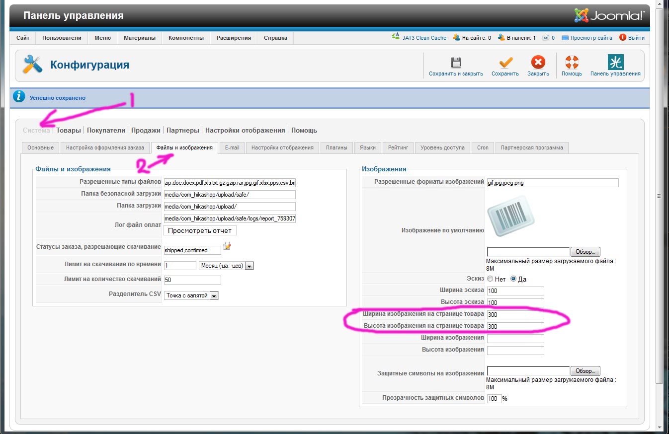

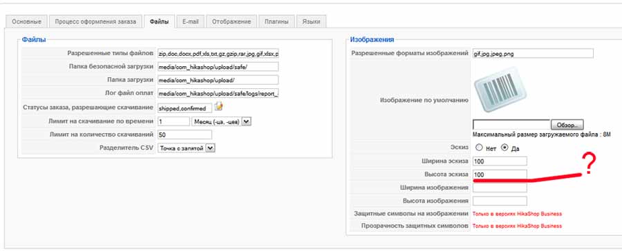

Повторю свой вопрос который задавал выше:
Насколько я понял, для товара генерируется всего два изображения, размеры которых можно изменять в настройках.
Возможно ли, чтобы на странице товара оно было не 100х100, как при выводе всех товаров категории, а например 300х300px? Для художественной галереи это важно, иначе никакого вида :)
Спасибо за помощь!

У меня нет такой настройки - размер изображения на странице товара :(
Поэтому у меня и возник этот вопрос.
Наверное только в платной версии есть такая возможность.
В таком случае бесплатную нет смысла использовать :(

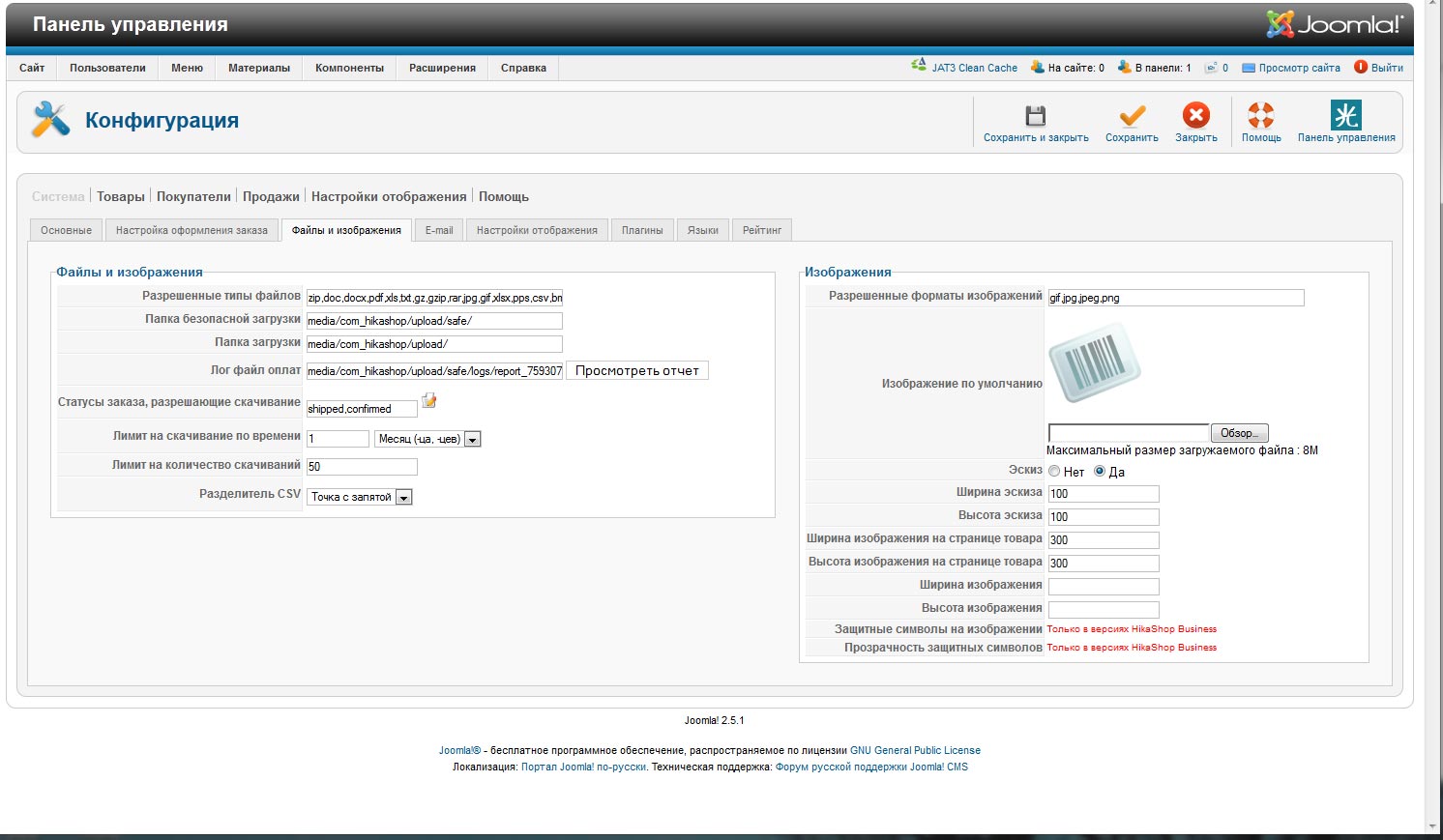

14 years 6 months ago #45258 by progreccor
Replied by progreccor on topic Re: Вопросница
Прекратите использовать joomla 1.5!
Она уже мертва! Переходите на 2.5!
вот смотрите для бесплатной версии:
