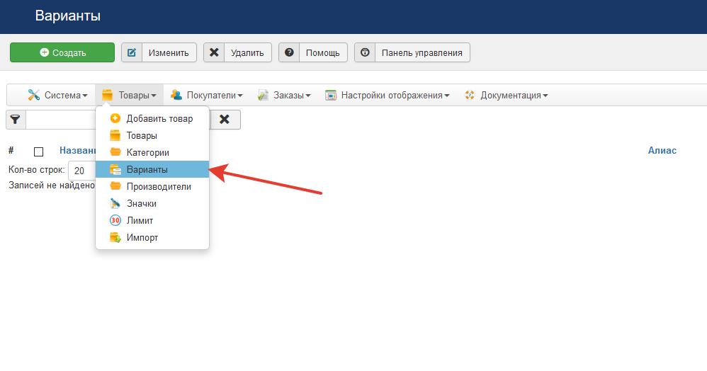

есть два способа решения вашей проблемы.
Первый вариант - это варианты товара. Это подходит когда есть товар разных вариантов (цвет, размер или модификация телефона).
Второй вариант - это опции. Это подходит когда нужно собрать компьютер разных модификаций (добавить памяти, поставить дополнительный винчестер или принтер).
варианты создаются здесь:

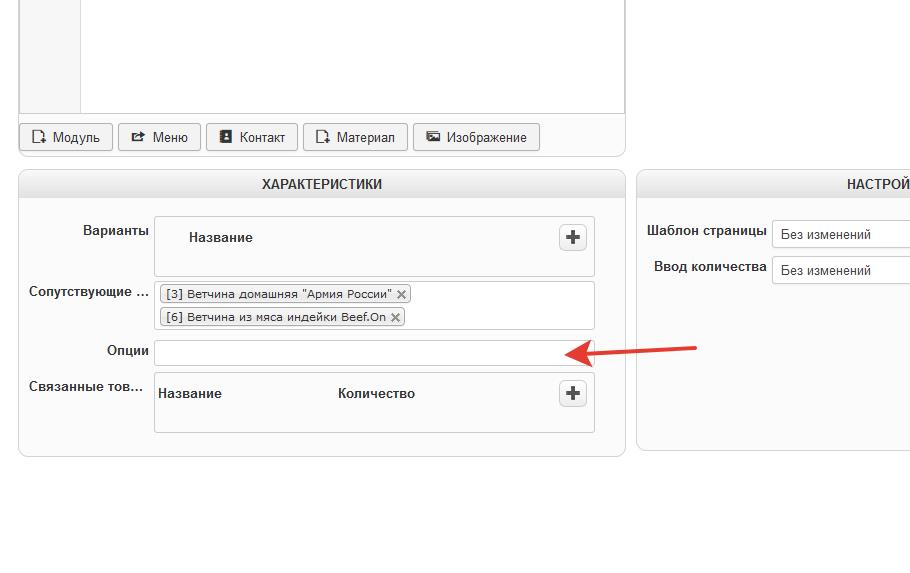

а опции - это просто дополнительные товары, которые можно подключить тут в товаре:

9 years 7 hours ago #279852 by progreccor
Replied by progreccor on topic Вопросница
каждый вариант - это практически отдельный товар. Вы для него можете установить свои картинки, цену, артикул и описание.
Достаточно просто их вбить.
