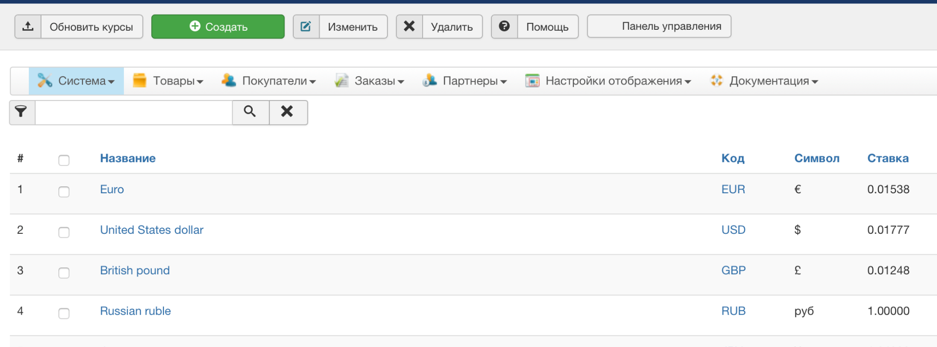

8 years 8 months ago #287099 by Kosenkov
Replied by Kosenkov on topic Вопросница
Это что санкции :)))
Ошибка
Ваша основная валюта, не в списке валют, поддерживаемых веб-каналом Европейского Центрального Банка, невозможно обновить курсы обмена валют, используя данный веб-канал.
More

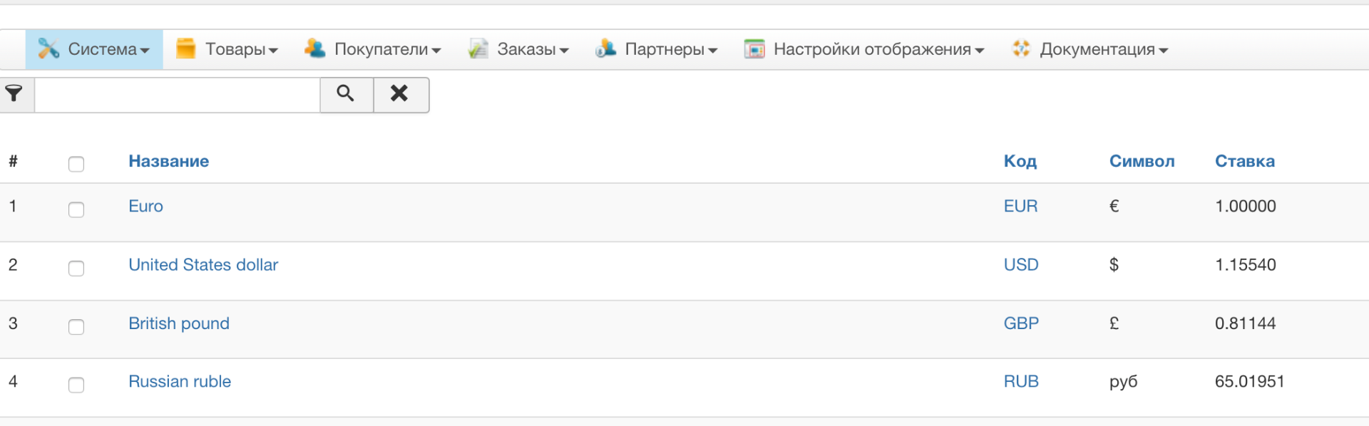

8 years 8 months ago #287100 by Kosenkov
Поставил евро основной, все обновилось, но ставка рубля вот такая 1219.51220

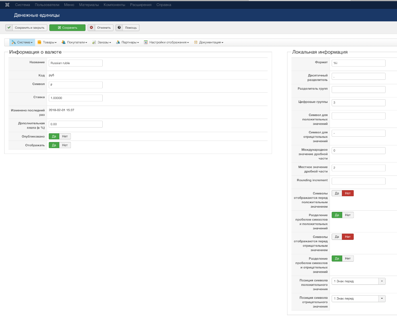

More

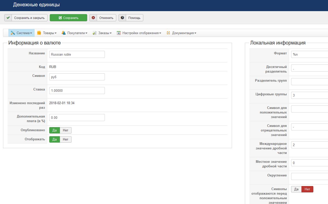

8 years 8 months ago #287104 by Kosenkov
Вот такие
More
8 years 8 months ago #287105 by progreccor
Replied by progreccor on topic Вопросница
у вас код валюты - руб
такого не существует.
вот правильная настройка.
На форуме это уже тысячу раз повторялось.
Вы не читаете.
Я здесь добровольно!
More

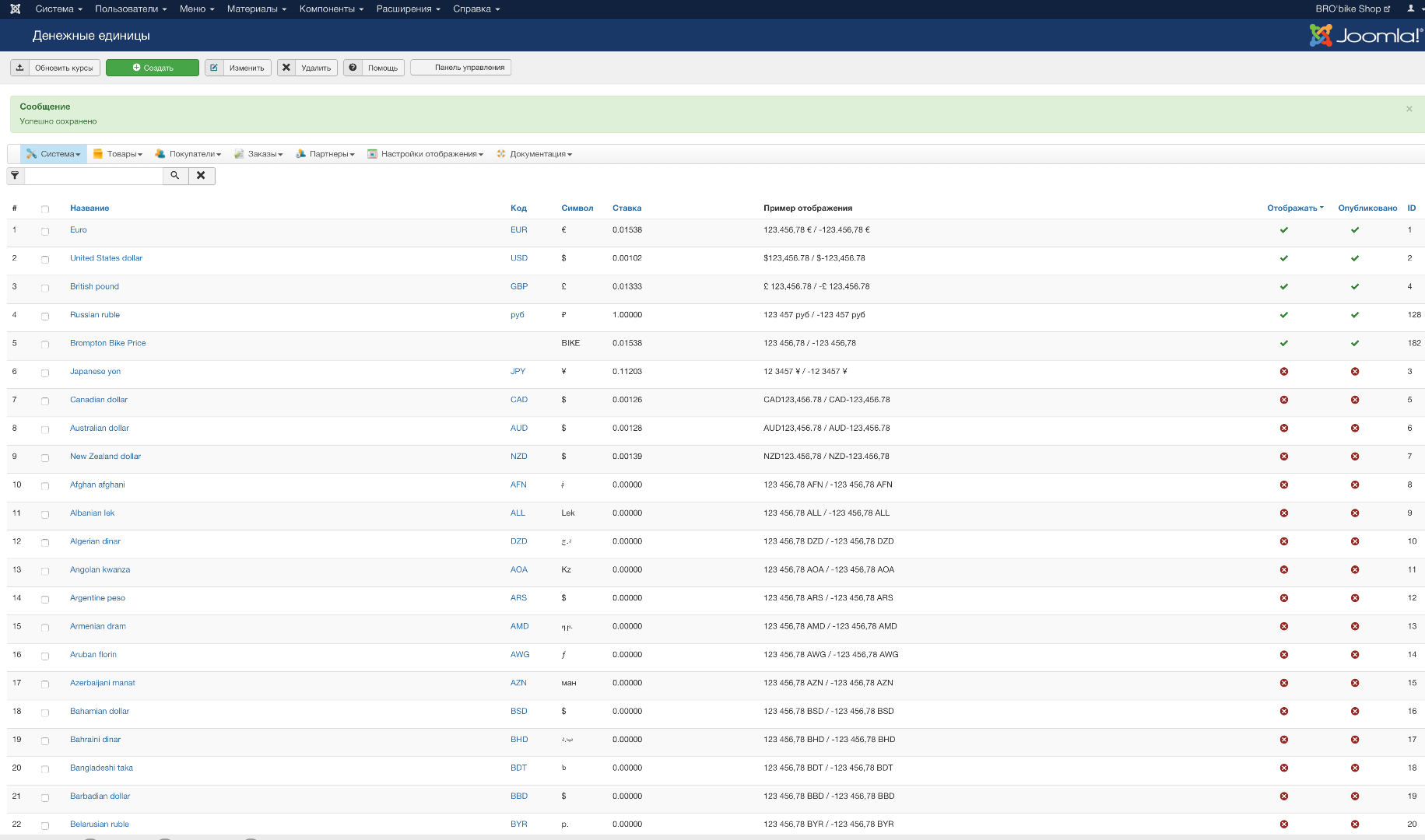

8 years 8 months ago #287106 by Kosenkov
Добавил новую валют, все как в инструкции с RUB, да курс пересчитывается теперь, но ставку то так и не изменить! Не дает он сделать отношение к рублю другое, ставлю 65 а считает все ровно как к 1, при повторном обновлении валюты опят возвращает на 1

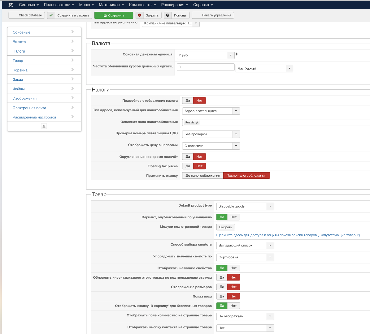

8 years 8 months ago #287112 by Kosenkov
Потому что, для того чтобы например получить 1000Euro в рубли, нужно 1000*65=65000 руб., а в данном случае система курс считает по следующей формуле 1/65 = 0.0153846....., так как это число бесконечно в итоге мы получаем курс в системе 65,01950585.... и в конечном итоге 1000Евро из 65000 руб, превращаются в 65019,51 руб!
Поэтому я и хочу сделать соотношение к рублю 65, тогда все будет правильно считаться. Это реально сделать если сменить основную валюту на евро но тогда и цены будут в евро выводится вот в чем проблема!

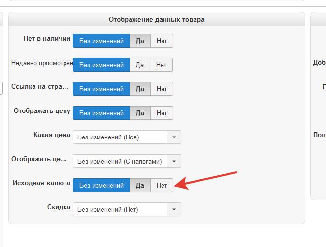

8 years 8 months ago #287113 by progreccor
цены не обязательно будут выводиться в евро.
Можно указать в какой валюте они будут выводиться
More
8 years 8 months ago #287114 by Kosenkov
Они вроде выводятся в той валюте какая является основной!
More
8 years 8 months ago #287115 by progreccor
