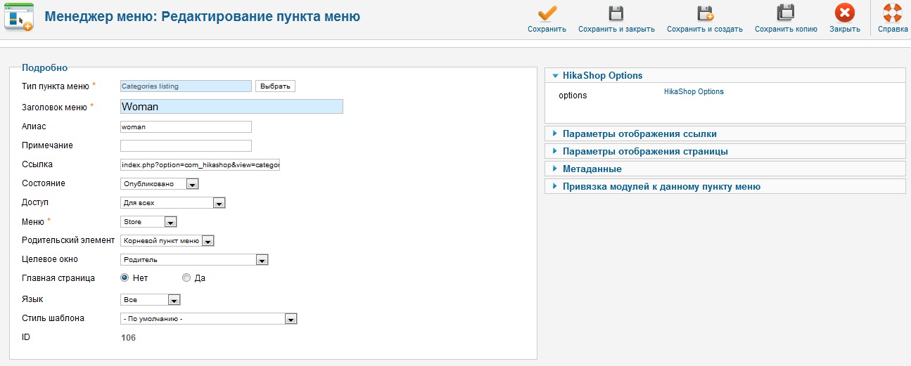

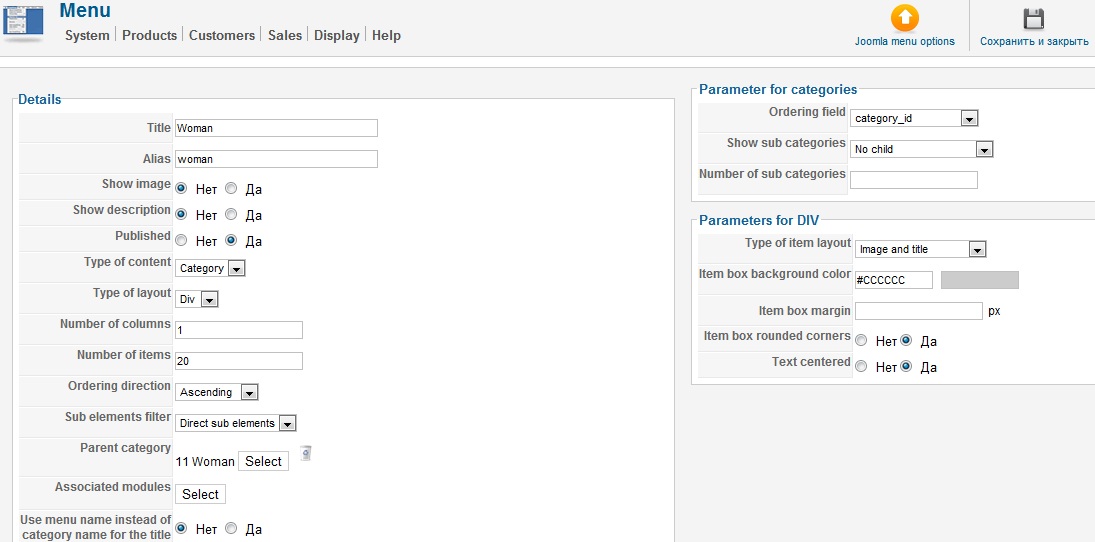

Не могу добиться вывода продуктов. Объясните пожалуйста, что я делаю не так
У меня небольшой магазин. Категорий товаров всего 2 - мужское и женское. Присваиваю тип пункта меню products listing, в настройках этой категории hika shop ставлю тип контента - Product, задаю родительскую категорию.
Но при нажатии на категорию на сайте выдает список категорий hika shop, а при нажатии на конкретную категорию продукты не выдаются, просто пустота. В чем проблема может быть?

14 years 5 months ago #47622
Ставил уже, выдает тогда подкатегории этих папок.
Что я еще не так мог сделать? так то вроде все просто должно быть

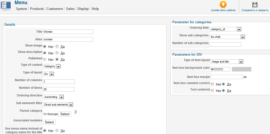

14 years 4 months ago #47648
когда ставится вывод категорий, то нужно создать ассоциированный модуль контента.
Обычно hika об это пишет синим таким сообщением.
и там же в этом сообщении надо нажать ссылку чтобы создать этот модуль
без создания модуля товары выводиться не будут
Я здесь добровольно!

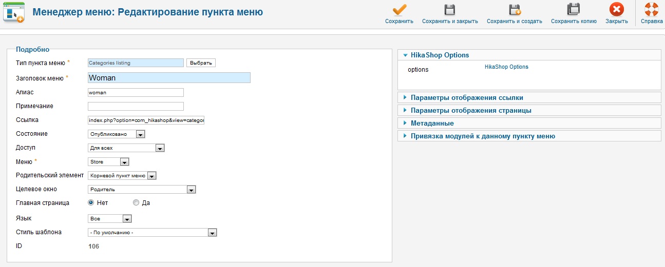

14 years 4 months ago #48349
Проблема в вашем подходе. Это мягко говоря.
Чтобы Hikashop начал что либо отображать - надо создать пункт меню.
У вас был создан пункт меню с типом "блог категорий", который вы почему-то назвали Store...
Какое это имеет отношение к магазину? Никакого (кроме названия).
Я изменил тип пункта меню на тот, который требуется - а именно - отображение категорий. все.
проблема решена.
