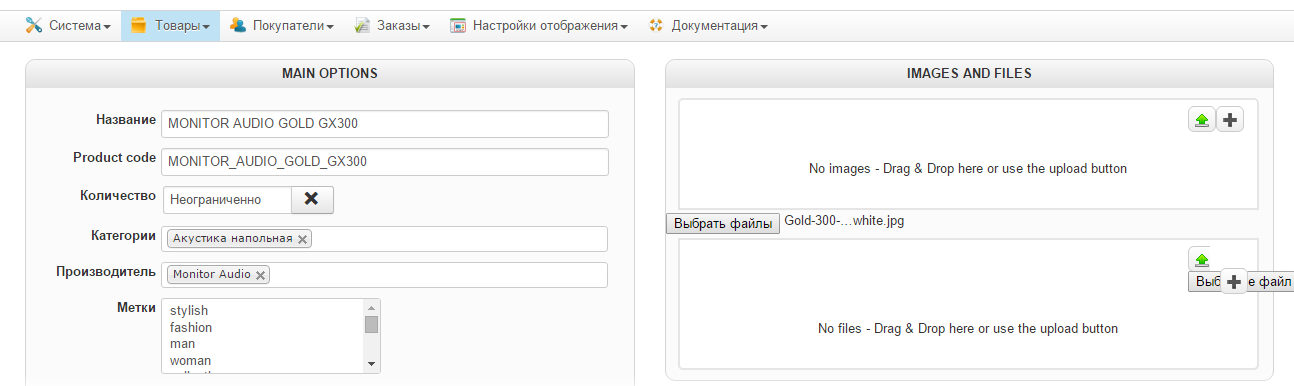

Добрый день!
Подскажите пожалуйста не грузится изображение в товаре, Работает только одна кнопка-обзор все остальные не функционируют?

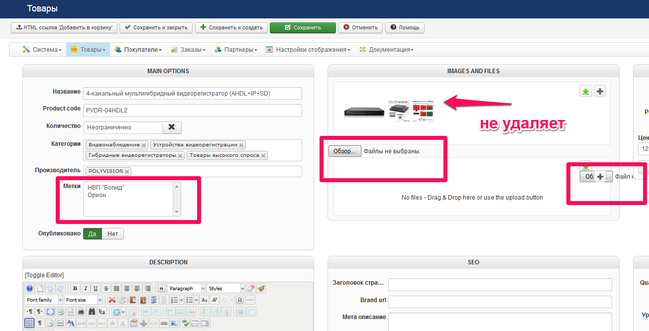

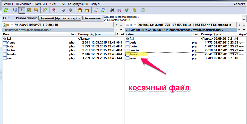

11 years 3 weeks ago - 11 years 3 weeks ago #214034 by mk73
Напишу про свой баг может поможет кому-то
Видимо это после обновы джумлы на 3.4.4 произошло, я в принципе и не заметил точно. Перестали работать при редактировании товара функции удаления и добавления картинок файлов, меток..
Перезалил файлы от резервной копии перед обновлением... заработало все.
Ну чтож, метод последвательнрого приблежения известен давно и его частный случай - половинное деление... В общем вычислил файл \layouts\joomla\modal\iframe.php
Пока просто заменил его из резервной копии.
Может кто разберется это баг обновы или что еще...

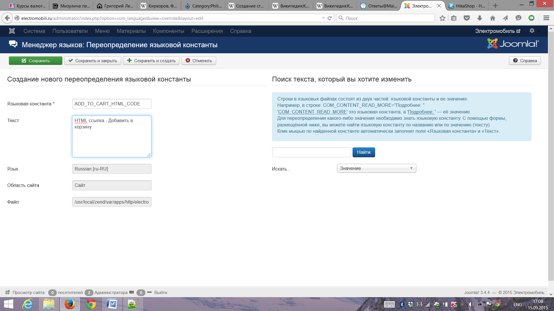

11 years 2 weeks ago #214220 by progreccor
Я сам нашел решение проблемы.
Вот проблемная строка :
Code:
ADD_TO_CART_HTML_CODE="HTML ссылка 'Добавить в корзину'"
вот решение проблемы:
Code:
ADD_TO_CART_HTML_CODE="HTML ссылка - Добавить в корзину"
Эту строку можно забить в переопределение констант:
Я здесь добровольно!

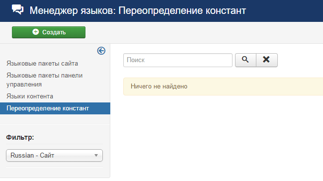

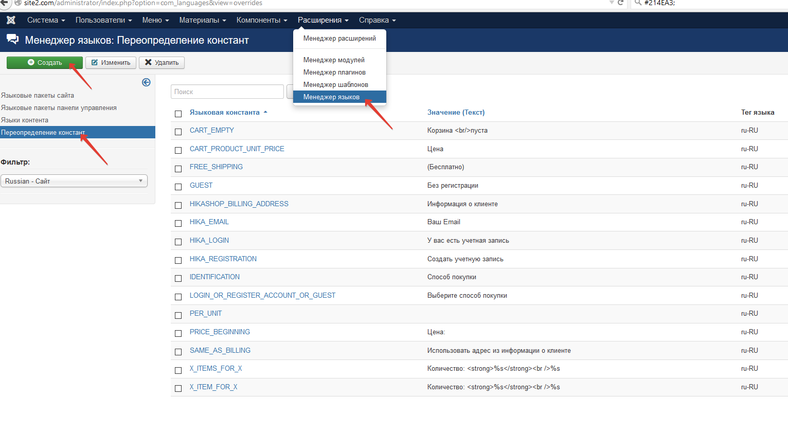

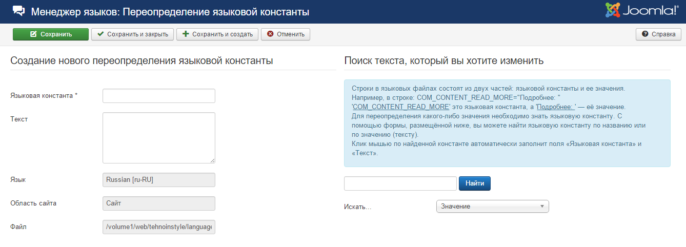

11 years 2 weeks ago - 11 years 2 weeks ago #214225 by aleksey_z
Добрый день.
А подскажите пожалуйста, как это работает? У меня пока здесь вообще пусто.
Что куда вписать, и что в поле Текст?
Спасибо.

11 years 2 weeks ago #214264 by progreccor
More
11 years 2 weeks ago #214273 by aleksey_z
Да, примерно так и понял. Спасибо.
