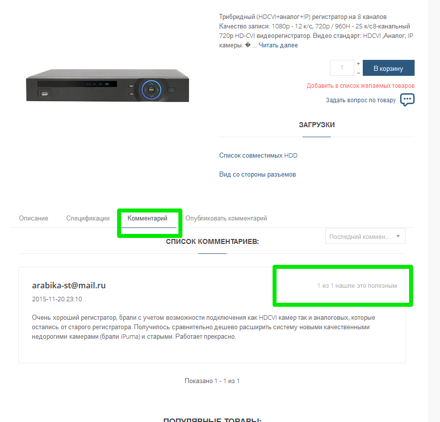

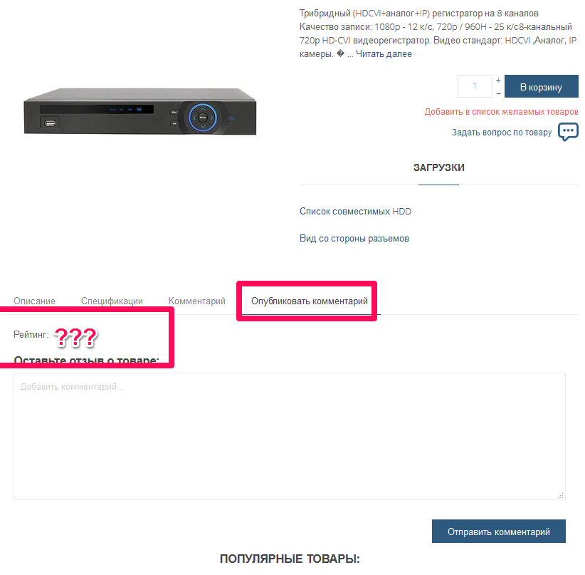

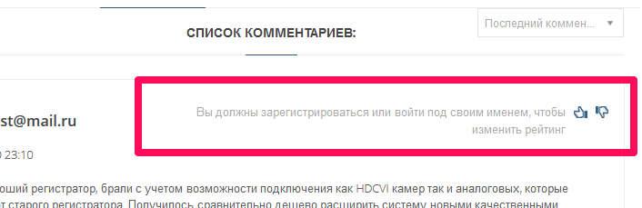

В общем решил протестировать комментарии и голосование по его полезности, почему-то требует регистрации пользователя, хотя есстественно тестирую от зарегистрированного пользователя и авторизованного на сайте...
В чем может быть проблема.

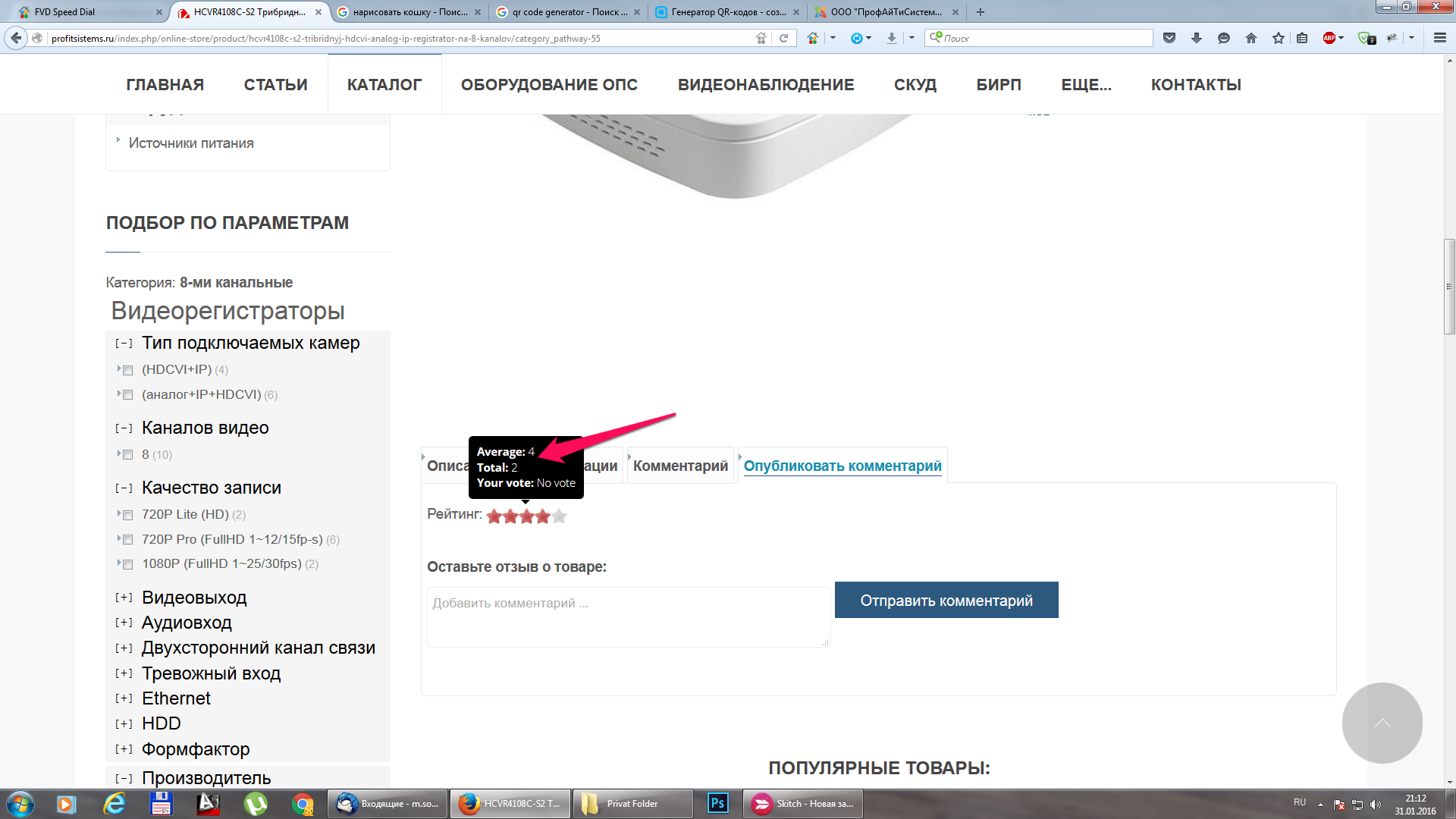

10 years 8 months ago #228208 by mk73
Оживлю тему :)

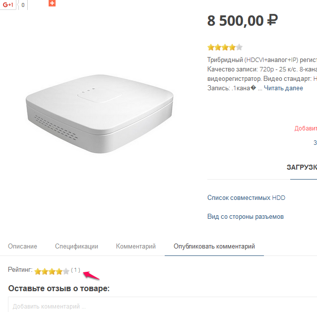

В общем голосовалка по коментам заработала сама по себе (видимо после обновление на 2..6.1)
но вот Куда делся рейтинг ??? и где его кнопочки (звезочки?)

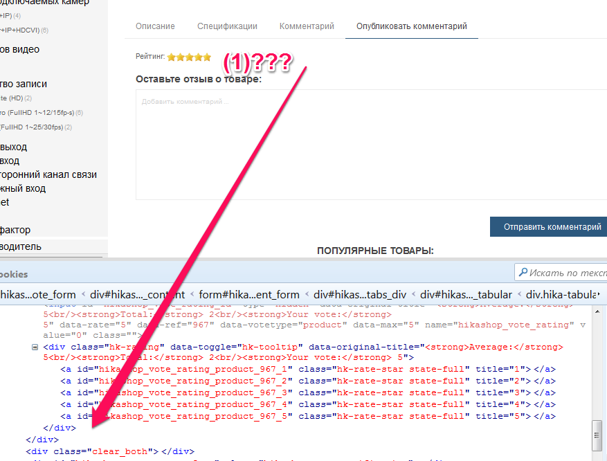

У вас что-то со стилями.
Для звездочек, например, класс CSS hk-rate-star, его у вас нет в CSS. Посмотрите Firebug-ом сами.
Если вы выбрали CSS для фронта - нет, то должны сами прописывать все стили для Хикашоп.
Если хотите использовать встроенные стили Хика, выберите default.
Если создаете свои стили на основе Хика, то custom.
Удачи!

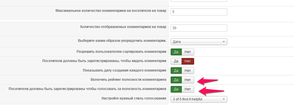

10 years 8 months ago #228261 by mk73
Меня терзают смутные сомнения, что надо что-то где-то "включить" что и где пока не пойму

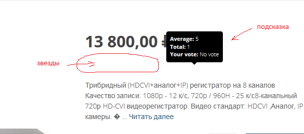

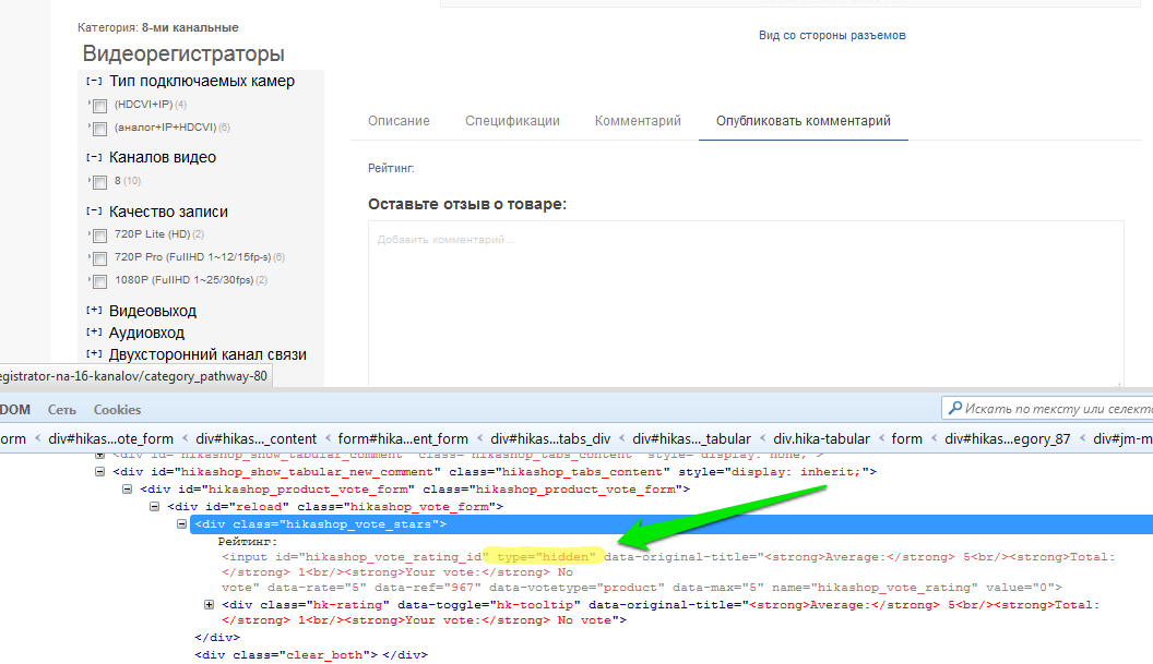

10 years 8 months ago #228271 by almika

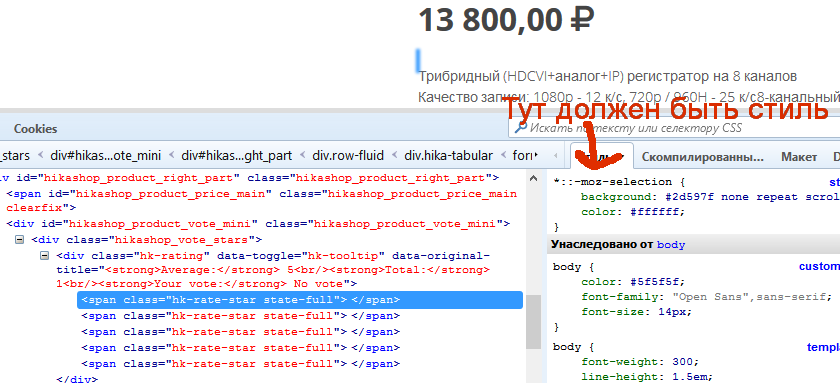

То, что вы показываете - hidden класс, это подсказка, она появляется у вас при наведении.
Я говорю о самих звездочках. Нет для них стилей.
Переключите на protostar и проверьте. Если покажет рейтинг, значит с настройками все в порядке, проблема в шаблоне.
Если нет, то ищите почему стили не подгружаются.

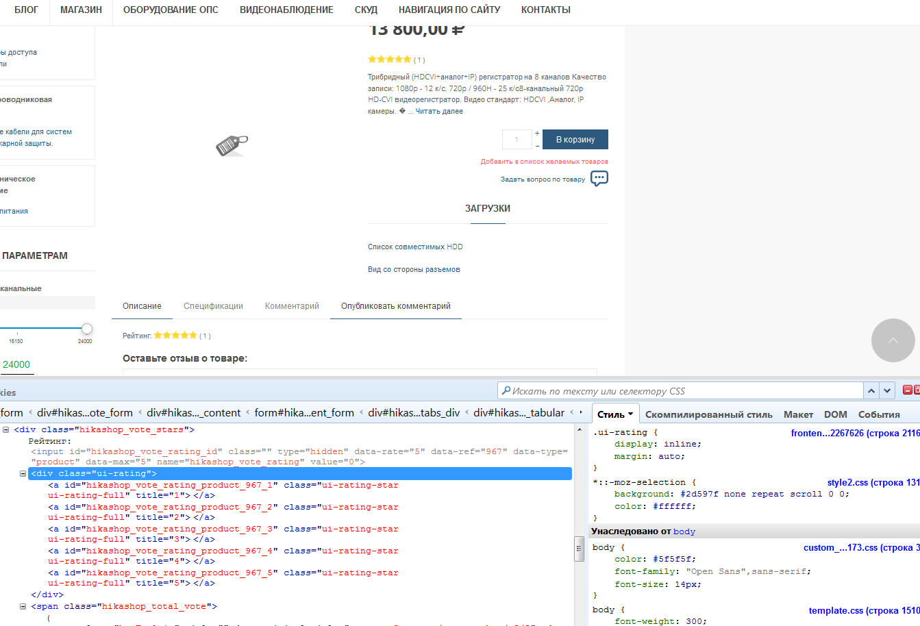

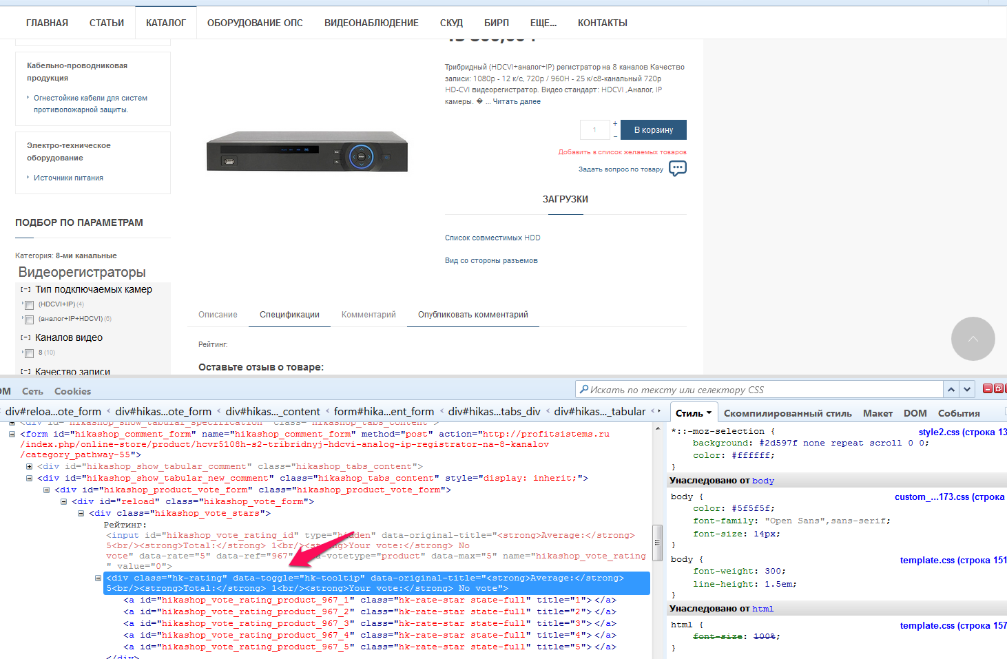

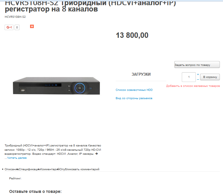

10 years 8 months ago - 10 years 8 months ago #228288 by mk73
Че-то я совсем запутался.. Раньше звездочки были, просто комменты не голосовались и я ни чего не делал (вроде) кроме как обновлялся. Перед обновой я всегда делаю рез копии на локалхост. Посмотрел на локал хосте - звездочки есть.
Только класс там другой в место hk-rating - ui-rating
Это на локалхосте
вот на сайте
На протостаре не отображаются,
Блин, можно по подробней подсказать где смотреть этот default...???

10 years 8 months ago - 10 years 8 months ago #228292 by progreccor
если было UI а стало HK - значит хикашоп поменял стили.
конечно хика по подлянски поступила, если это действительно так... - я не обновлялся еще - сижу на 2.6.0
вот новые стили css
Code:
.hk-rating { margin:auto; display:inline; } .hk-rating a { cursor: pointer; background-color: transparent !important; } .hk-rate-star { width:16px; height:16px; font-size:2px; display:inline-block; text-decoration:none; vertical-align:bottom; background-image:url('../images/star.gif') !important; background-repeat:no-repeat; } .hk-rate-star.state-full { background-position:left top; } .hk-rate-star.state-mid { background-position:left -16px; } .hk-rate-star.state-empty { background-position:left -32px; } .hk-rate-star.state-hover { background-position:left -48px !important; }

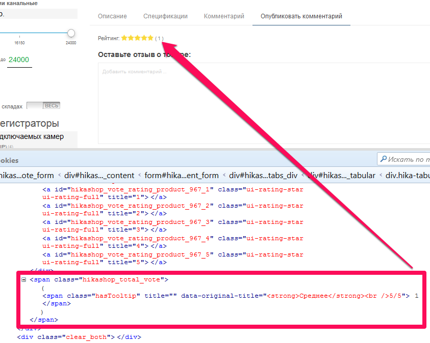

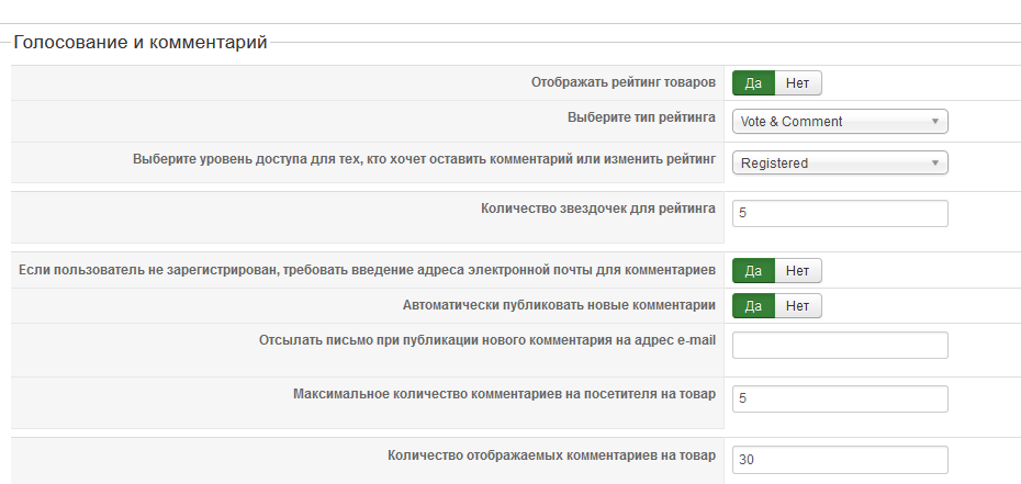

10 years 8 months ago - 10 years 8 months ago #228302 by mk73
Вставил код - звездочки показались. Количества голосов теперь нет Вот скрин как было до обновы
которые в скобочках теперь их нет? ТОже стили или настройки? вроде проверил настрйки там такого нет.

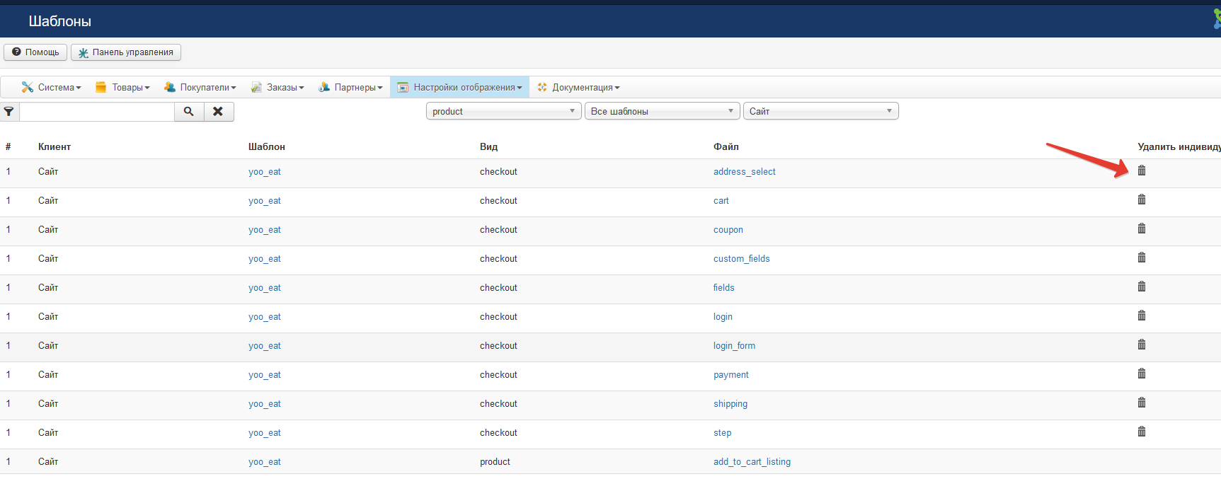

10 years 8 months ago #228340 by almika
Обратите внимание на переопределения!
Либо смотрите через Конфигурация->Настройки отображения->Шаблоны.
Либо в вашем шаблоне в папке \html\com_hikashop.
Какие у вас переопределения?
Есть "vote / mini" или "vote / form"?
Сравните ваши переопределения с теми, которые по умолчанию должны быть.
Версии этих файлов довольно сильно отличаются в 2.6.1 и 2.6.0.
Для начала можете переименовать их и проверить отображение.
Удачи!

10 years 8 months ago #228439 by progreccor
голосование в новой версии сильно переделано.
Действительно надо смотреть переопределения.
(может они в вашем шаблоне есть)
Я здесь добровольно!

10 years 8 months ago #228468 by mk73
Переопределенй нет. но я уже сам его сделал...
так как путем сличения старого файла и нового, в частности я эксперементировал с form я нашел недостающий код. Конечо я совсем не шарю (тем более там код существенно разниться), но методом тыка подобрал:
как было в старом коде
Code:
if ($row->vote_enabled == 1) { ?> <div class="hikashop_vote_stars"><?php echo JText::_('VOTE'); ?>: <input type="hidden" name="hikashop_vote_rating" data-max="<?php echo $row->hikashop_vote_nb_star; ?>" data-type="<?php echo $row->type_item; ?>" data-ref="<?php echo $row->vote_ref_id; ?>" data-rate="<?php echo $row->hikashop_vote_average_score_rounded; ?>" id="hikashop_vote_rating_id" /> <span class="hikashop_total_vote">(<?php echo JHTML::tooltip($row->hikashop_vote_average_score.'/'.$row->hikashop_vote_nb_star, JText::_('VOTE_AVERAGE'), '', ' '.$row->hikashop_vote_total_vote.' '); ?>)</span> </div> <div class="clear_both"></div>
как в новом после обновы
Code:
<?php if ($row->vote_enabled == 1) { ?> <div class="hikashop_vote_stars"><?php echo JText::_('VOTE'); ?>: <input type="hidden" name="hikashop_vote_rating" data-max="<?php echo $row->hikashop_vote_nb_star; ?>" data-votetype="<?php echo $row->type_item; ?>" data-ref="<?php echo $row->vote_ref_id; ?>" data-rate="<?php echo $row->hikashop_vote_average_score_rounded; ?>" data-original-title="<?php echo $tooltip ?>" id="hikashop_vote_rating_id" /> </div> <div class="clear_both"></div>
вставил недостающий код:
Code:
Получилось кривовато, но получилось.
Осталось подравнять (буду благодарен за подсказку как) и сделать в остальных vote (mini И listing)
