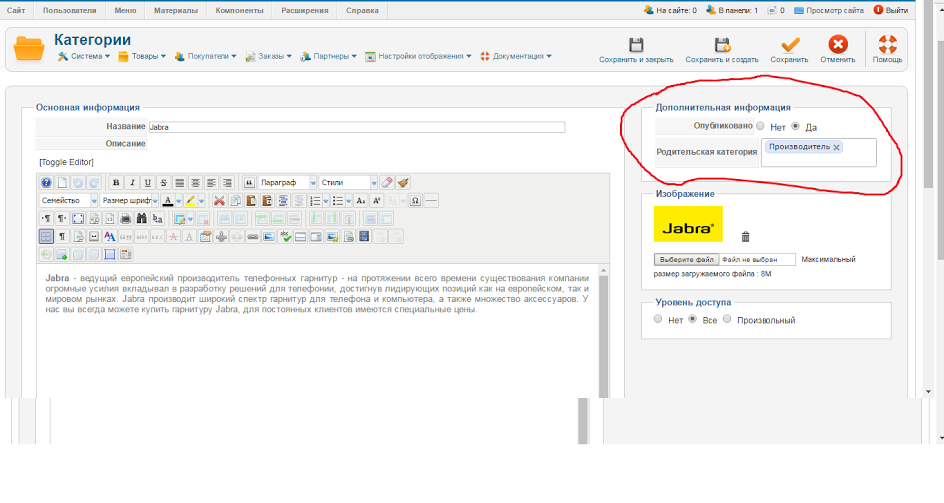

Если, в админ части сайта, я делаю какие либо правки в описании Производителя (смена логотипа и т.п.),
то на лицевой части сайта перестают отображаться 'привязанные' товары. Остается только вводный текст о производителе. Хотя, в карточке товара, привязка к производителю сохраняется (указано наименование производителя в виде активной ссылки).

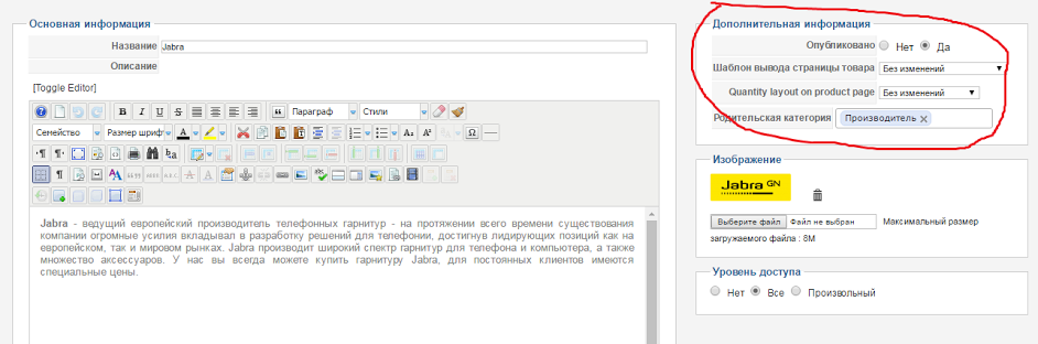

Ещё, после сохранения изменений, в админ части сайта, у Производителя появляются поля ввода, которых ранее не было.

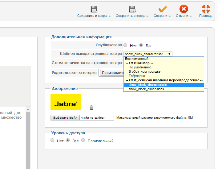

Не спроста же в Дополнительной информации о производителе,
появились выпадающие списки: шаблон вывода страницы товара и Кол-во товара на странице.
Я так понимаю, что Производитель стал восприниматься как товар.
Поэтому, Производителя и нельзя выбрать в качестве производителя у Товара.

Разобрался.
В принципе все признаки указывали на эту ошибку.
В базе в таблице ...hikashop_category сбилось поле category_type. (должно быть manufacturer, а есть product)
Конечно не само по себе это произошла. :huh:
А в результате не правильно установленных мною значений в Массовых действиях хики.
Теперь думаю, какой путь выбрать для исправления :whistle:
