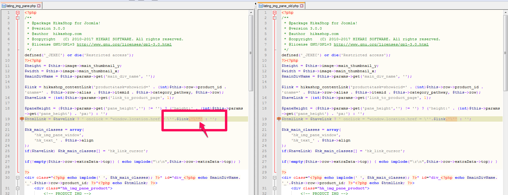

1. Слетел вывод блоков при использовании "HikaShop Content Module" со схемой элементов "img_pane".
Проблема решилась командой хики (сравнил файлы до и после listing_img_pane.php)
Я думаю ошибку видно:

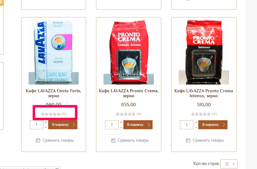

2. Простенькая ошибка до сих пор не исправлена там же:

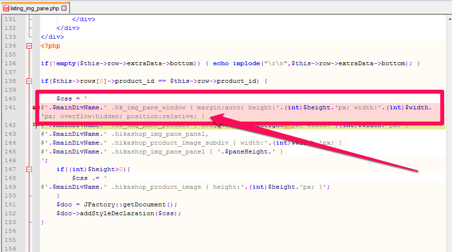

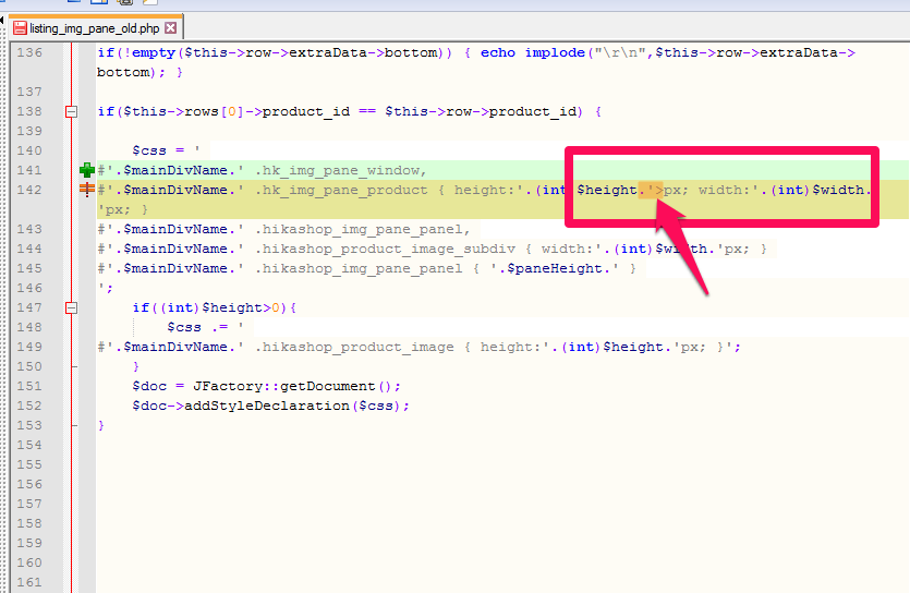

3. Ошибка, а может и нет, но эти свойства испортили мне весь вывод панели, перекошено форматирование, и перекрытие блоков не было. Так как с WEB программированием у меня не очень, возился "методом последовательного приближения" удаляя, переставляя части кода. В итоге нашел - в старом файле от версии 2 недостающие правила которые добавляются addStyleDeclaration (их теперь нет в 3 версии.) Просто их добавил в файл.
Все заработало. arabica-stv.ru/index.php/online-store

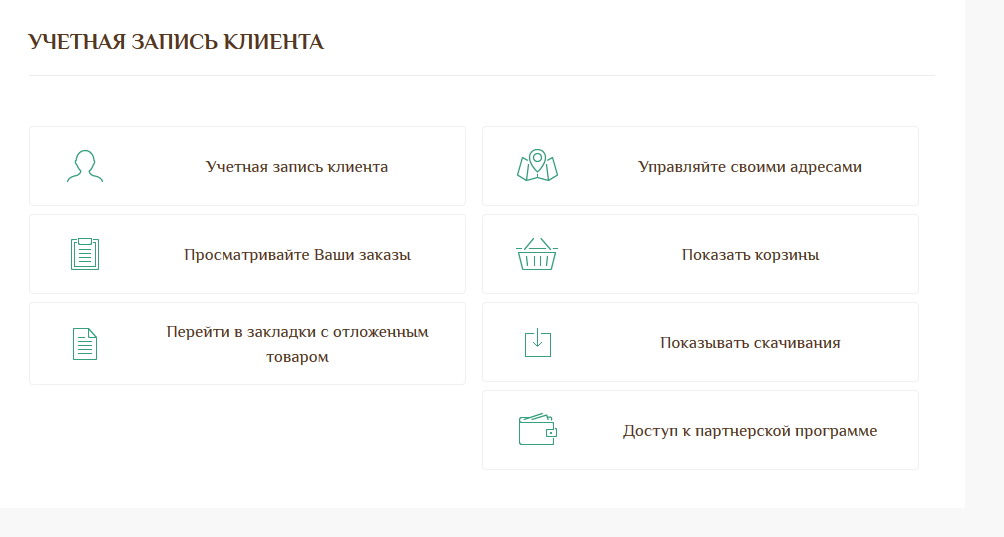

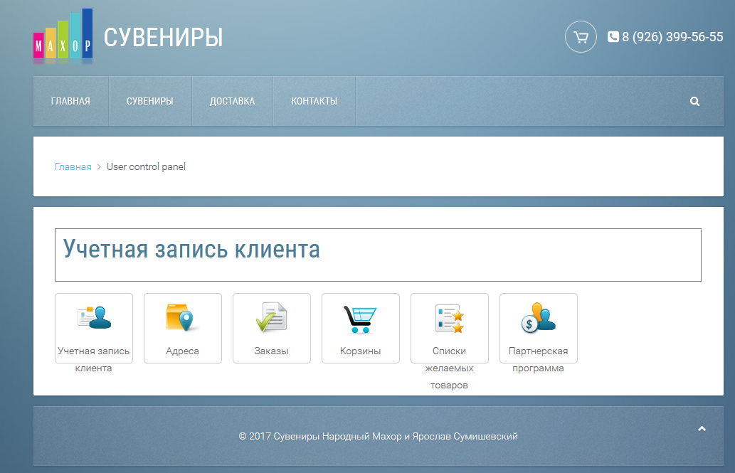

Вот сейчас дошел до очередного бага. Страница учетной записи клиента выглядит так:
Какой файл за вывод сего отвечает?

9 years 8 months ago #262634 by progreccor
Replied by progreccor on topic Баги 3.0.0.???
у меня это вот так выглядит:

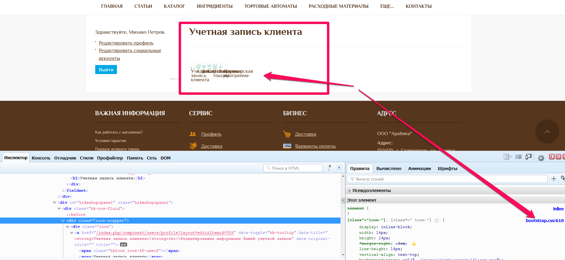

9 years 8 months ago - 9 years 8 months ago #262635 by progreccor
дело не в ФАЙЛЕ а в CSS которые у вас подключены. В них проблемы.

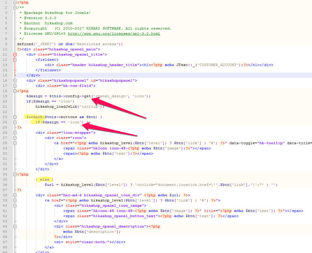

9 years 8 months ago #262721 by mk73
Replied by mk73 on topic Баги 3.0.0.???
Cдается мне что дело не в CSS:
Со старым файлом cpanel.php все работает как надо:
С новым в предыдущем посте видно как.
В новом файле есть выбор cpanel.php конфигурации дизайна С-панели, причем я перерыл все настройки хики, но так и не нашел где это включается/переключается.
В общем
Code:
$design == 'icon'
где-то включено в настройках на 'icon' :(
Если ни чего не помогает, прочтите наконец инструкцию.

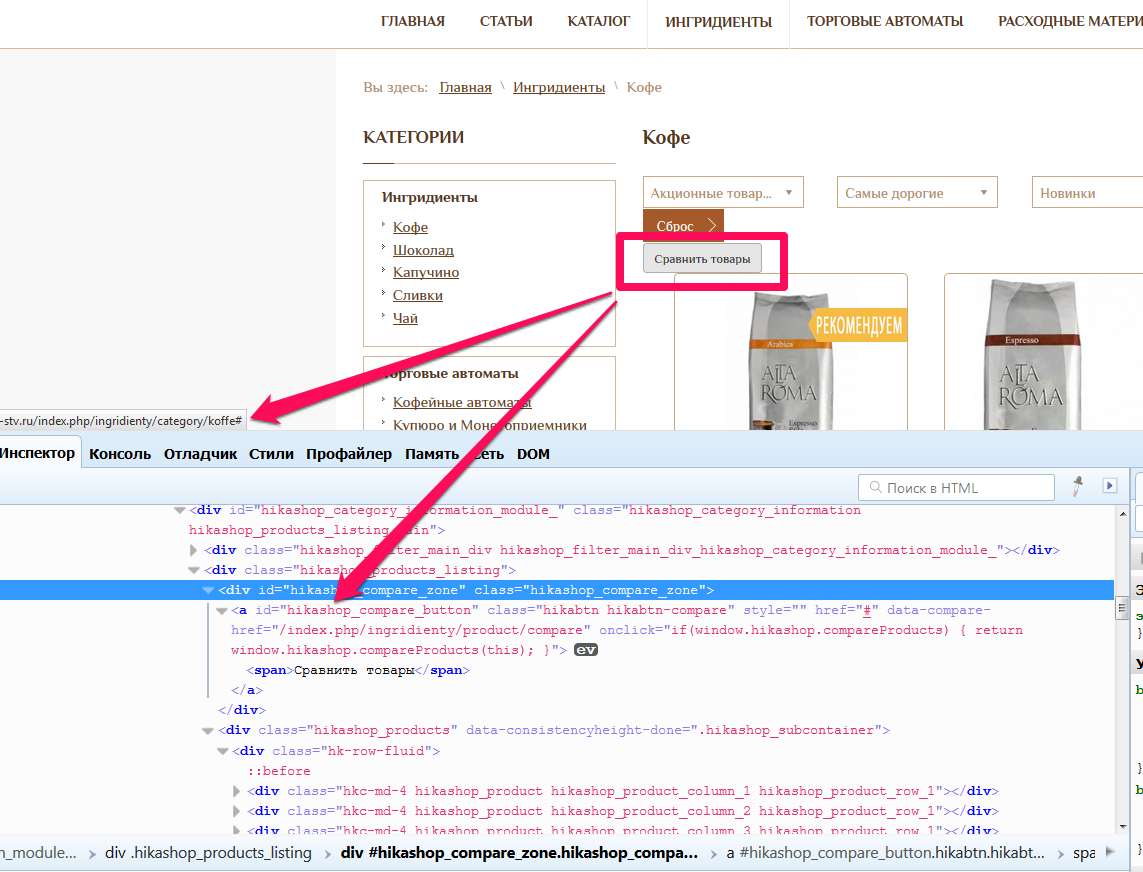

9 years 7 months ago #264484 by mk73
Скачал я 3.0.1 - ни одна из предыдущих проблем в ней не устранена...
Вылезла еще одна проблема. Подскажите в какую сторону копать:
Кнопка "сравнить товары" не работает.... то есть не открывает страницу сравнения товаров и вообще ни как не реагирует на нажатие... (то что css сползло и нужно править внешний вид не самая главная проблема в копке... главное чтобы работала)

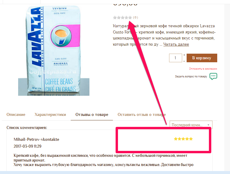

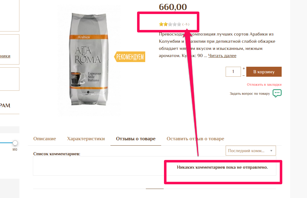

Добавлю очередной баг... Неужели это только у меня????????
Голосование не отображает вообще, что кто-то проголосовал и прокомментировал товар на карточке товара. Только в области комментариев.

9 years 7 months ago #264527 by progreccor
в хика 3.0 была изменена система вывода практически всех элементов.
для того чтобы ваше голосование работало - надо обновить систему вывода ваших шаблонов.
Я здесь добровольно!

9 years 7 months ago #264602 by mk73
Я почему-то сильно сомневаюсь что шаблон в чем-то виноват (я бы еще понял что не туда куда надо выводит или не выводит совсем).
Здесь просто какая-то фантасгармония получается. Удаляя рейтинги в админке в товаре высвечивается рейтинг с числом голосовавших с минусом, то есть подсчитано сколько я удалил голосов. То есть вывод работает, но какая-то заморочка в логике работы?????
я по другому пока не могу для себя обяснить... вывод то есть...

9 years 7 months ago #264624 by progreccor
Судя по всему - уже исправили. Нужно скачать обновленную версию и установить
More
9 years 7 months ago #264692 by mk73
progreccor wrote: Судя по всему - уже исправили. Нужно скачать обновленную версию и установить
с рейтингом и кнопкой сравнить исправили, скачал поставил это все норм.... конечно может что новое вылезет.

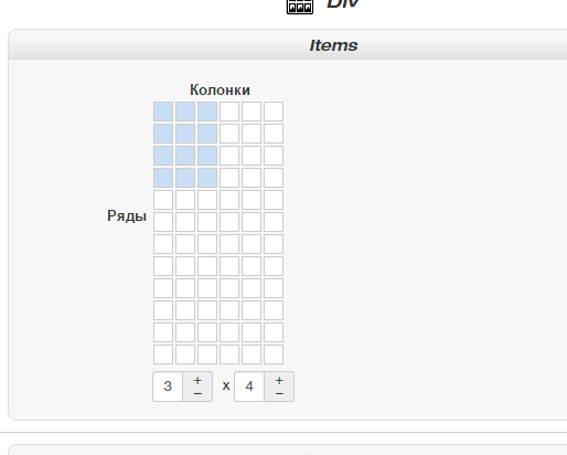

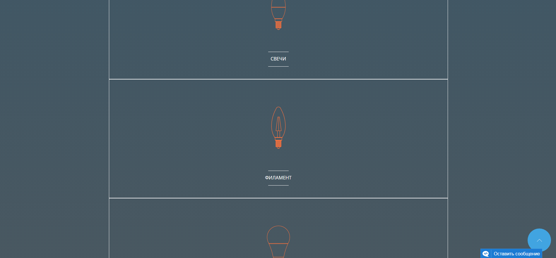

9 years 7 months ago #265156 by McAIN
Replied by McAIN on topic Баги 3.0.0.???
Обновил с 2.6.4 на 3.0.1 и поплыло отображение категорий, дизайн кнопок и т.д.
Но более всего, пока что не понятно куда копать в случае отображения категорий. Было отображение 3 категорий в одной строке , теперь отображает 1 категорию в 1 строке , при этом везде в установках стоят настройки отображения 3*4...
Подскажите пожалуйста, куда копать? Или не париться и оставить 2.6.4?

9 years 7 months ago #265171 by almika
Replied by almika on topic Баги 3.0.0.???

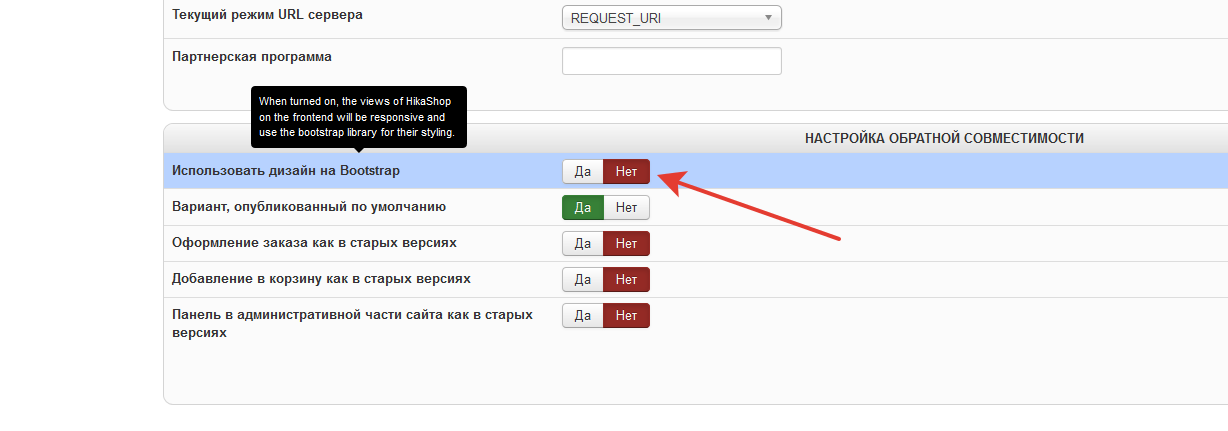

Конкретно эта ошибка отображения из-за такой строки:
Code:
.hikashop_subcategories div.hikashop_category, .hikashop_products_listing div.hikashop_product { float: left; width:100%; }
Она была в старом файле стилей Hikashop.
В Hikashop 3 поменялся вывод и стили. Переход может быть сделан 2-мя способами:
1. Выставить все значения в конфигурации на совместимость и подправить то, что криво смотрится и работает.
2. Переписать все ваши шаблоны и стили, приведя их в соответствие с новыми.
Я потихоньку на локалке работаю над 2-м, так как много интересного в новой версии, но баги все еще правят.
Так что, вам решать - переходить или нет.
Удачи
