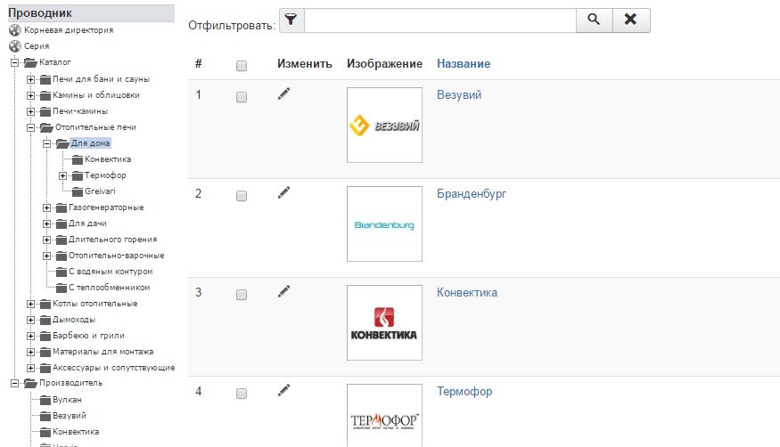

9 years 6 months ago #264034 by Tweetypie
Категория "для дома".
во-первых,она изначально открыта. стоит зайти в отопительные печи.
во-вторых, если зайти в категорию "для дома, то проводник отображает 3 категории из 5.
More
9 years 6 months ago #264035 by almika
Я вижу, что у вас неверно вложены категории.
Категория Термофор является родительской категорией для чего-то еще.
Я так понимаю, что как раз в ней содержатся недостающие 2.
Откройте эти категории и правильно выставьте в них родительскую категорию - Для дома.
