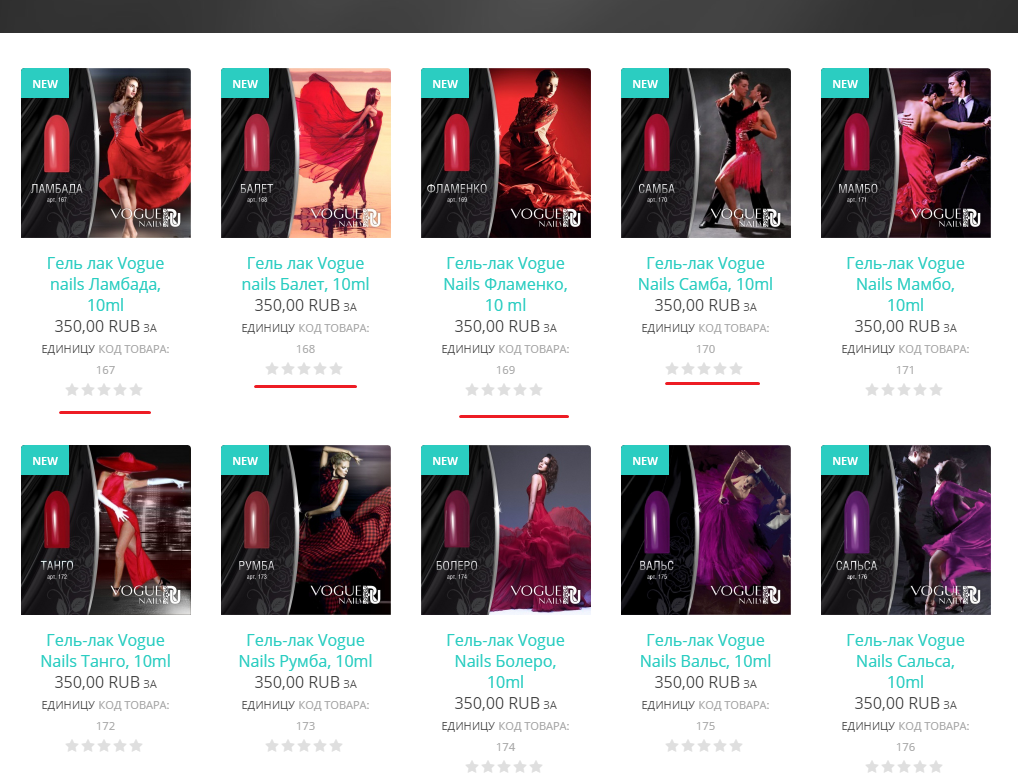

Но у меня тем не менее блоки разного размера, а хотелось бы их сделать одного! как это реализуется?

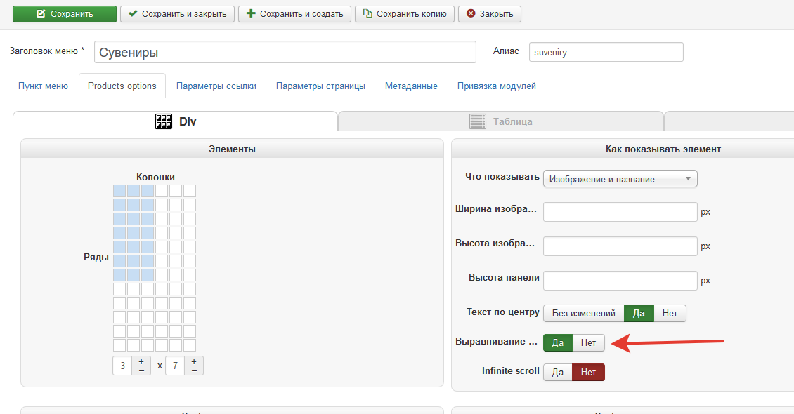

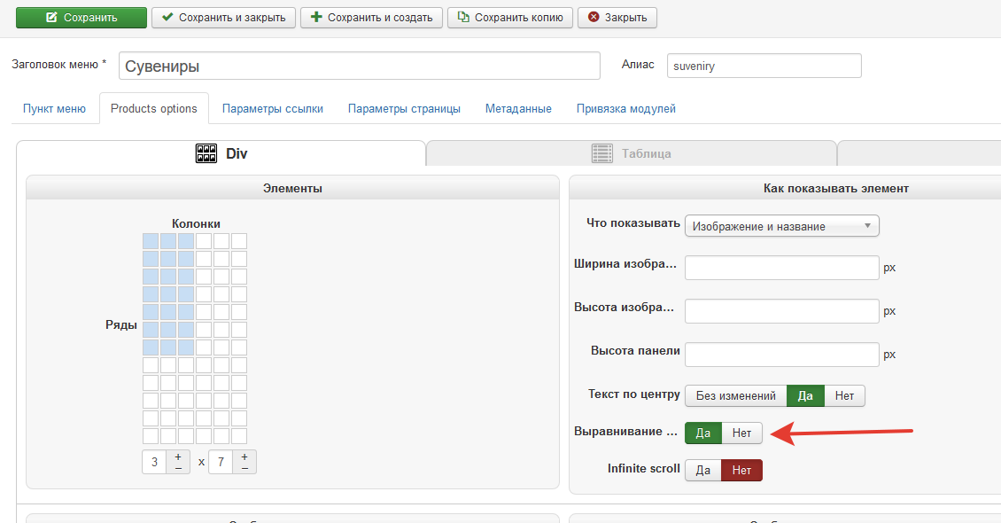

9 years 5 months ago #265071
в меню, где выводятся ваши товары
P.S. Ну и обновите до последней версии хика. Это важно

а вообще просто задумайтесь о том - откуда берутся карточки товара разного размера - это из-за длинных названий.
Все это решается просто грамотным изменением CSS - никаких ява скриптов не надо.

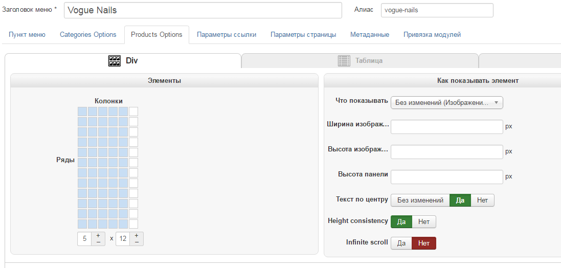

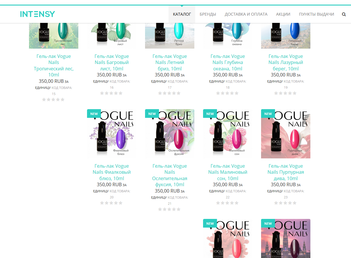

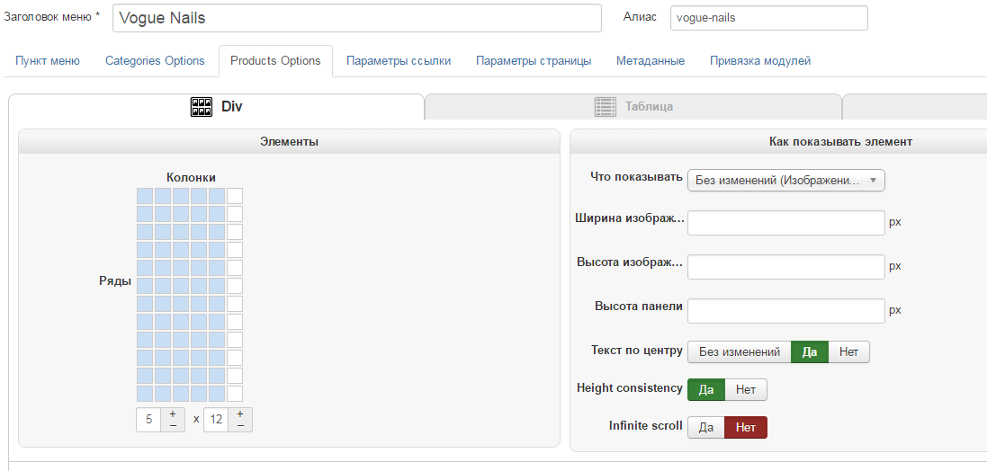

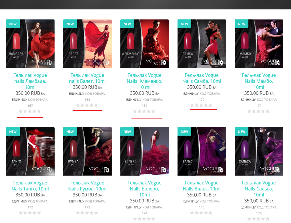

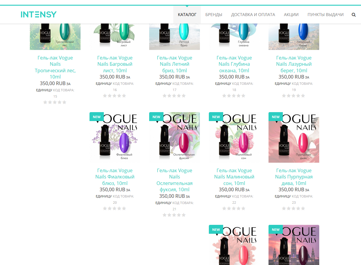

Посмотрел как у меня в меню выглядит и вот что в итоге имею на странице это выглядит так:

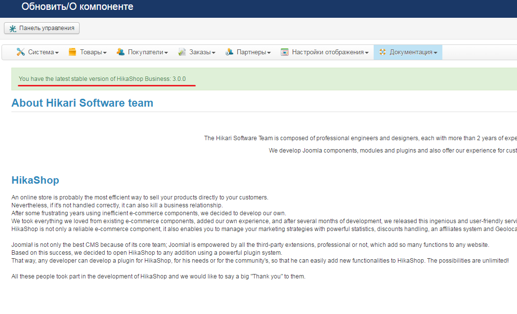

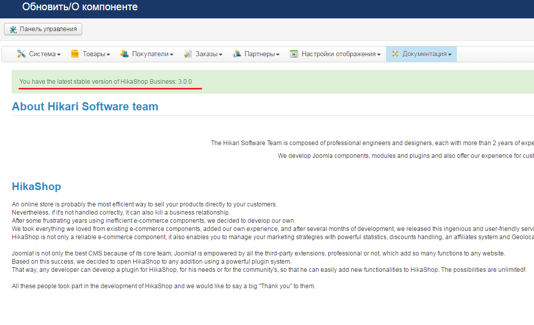

А что касаемо обновления так у меня он пишет что типа стоит последняя версия
  • Posts: 2293
  • Thank you received: 315
9 years 5 months ago #265076
Последняя версия 3.0.1
Зайдите в свой кабинет на сайте и скачайте последнюю версию

Обновил, но так ничего и не изменилось. хоть и стоит "Да" напротив пункта выравнивание по высоте, но толку нет никакого
  • Posts: 2293
9 years 5 months ago #265082
Толк есть и он выравнивает. Просто вам нужно немного поправить ваш css

у вас используется переопределение старого шаблона.
Для того чтобы использовать все преимущества хикашоп вы должны либо обновить свой шаблон, либо отказаться от его использования. Проблема в вашем шаблоне.

Разработчики вашего шаблона выкинули функции хикашоп которые выравнивают высоту товара.
Все ваши попытки что то узнать здесь абсолютно тщетны.
Задавайте вопросы разработчикам шаблона и спрашивайте зачем они это сделали.

9 years 5 months ago #265100
мне очень жаль что вы не умеет слушать и понимать то что вам говорят....
Все ваши проблемы легко решаются двумя строчками добавленными в ваш css код:
body .hikashop_products .tm-hs-product-details .hikashop_product_name {
    height: 90px;
    overflow: hidden;
просто задумайтесь о том что происходит и почему товары имеют разную высоту.... (я писал выше вам об этом)
Ну и конечно более мерзкого шаблона и поддержки я конечно не видел. В любом случае потребовал бы денег назад и не стал бы с ними связываться. Там помимо этого есть еще множество проблем....

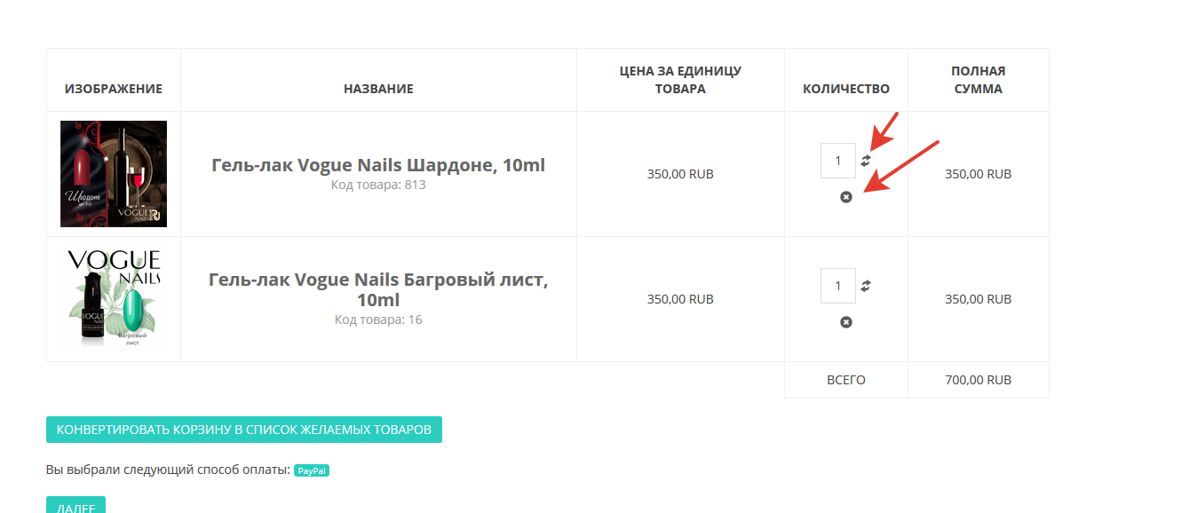

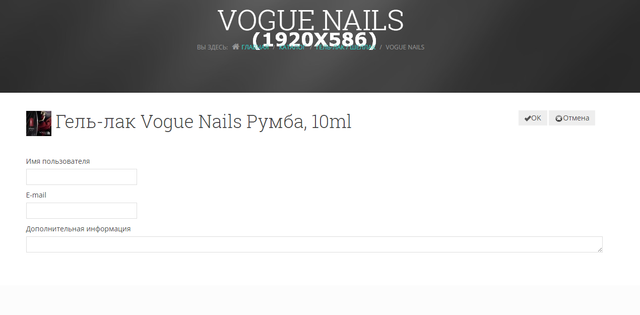

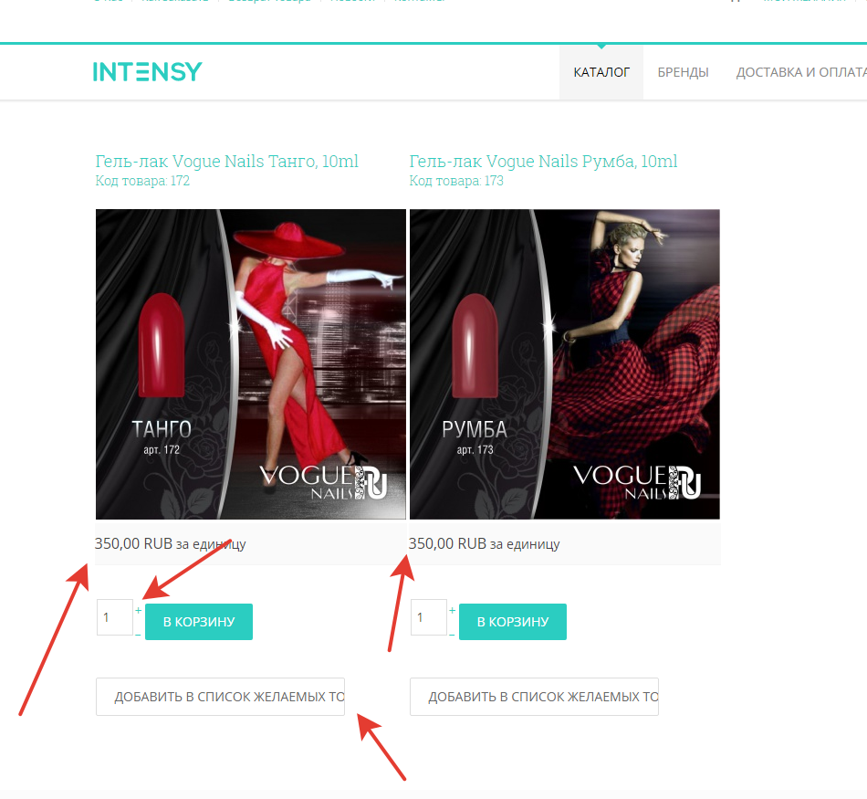

  • Posts: 2293
9 years 5 months ago #265102

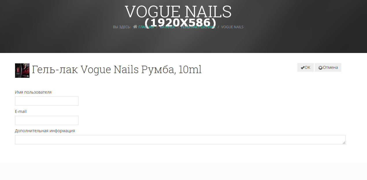

1.
2.

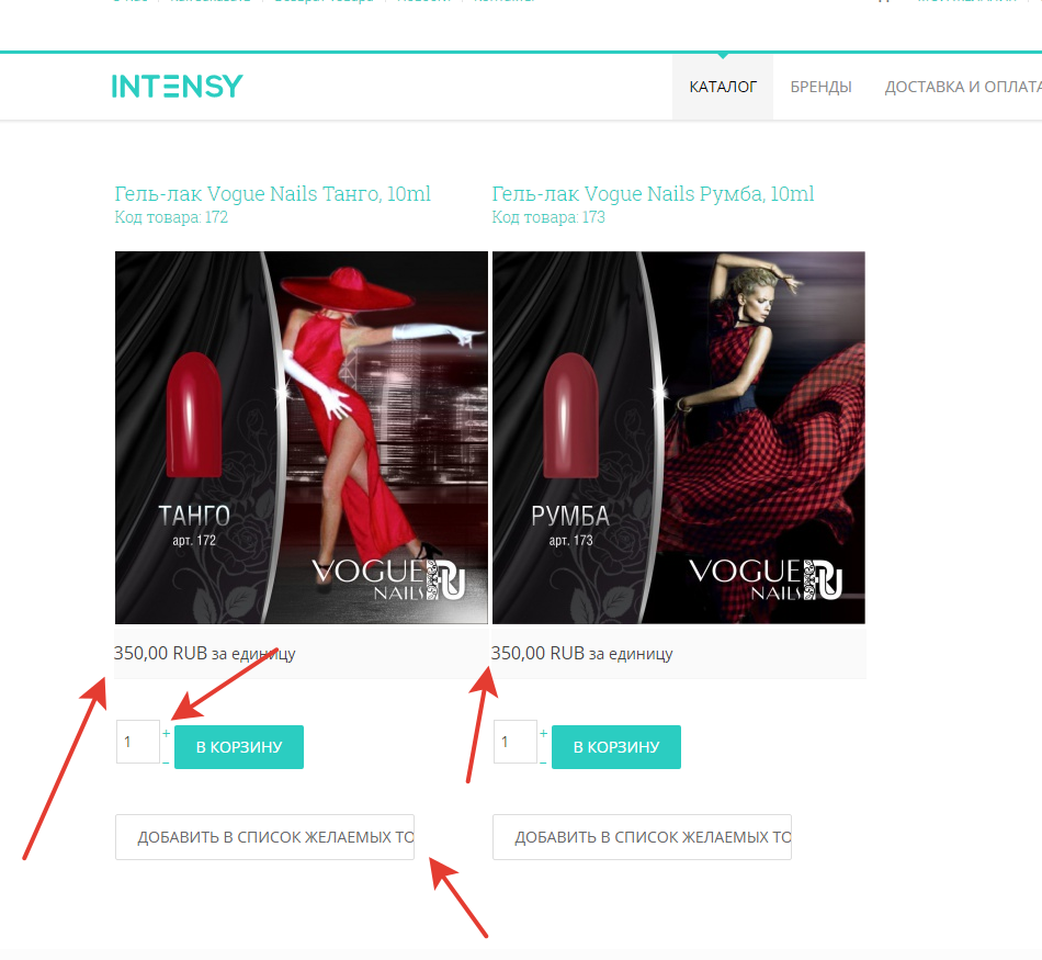

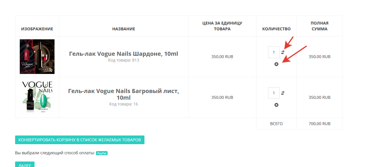

  • Posts: 2293
9 years 5 months ago #265104

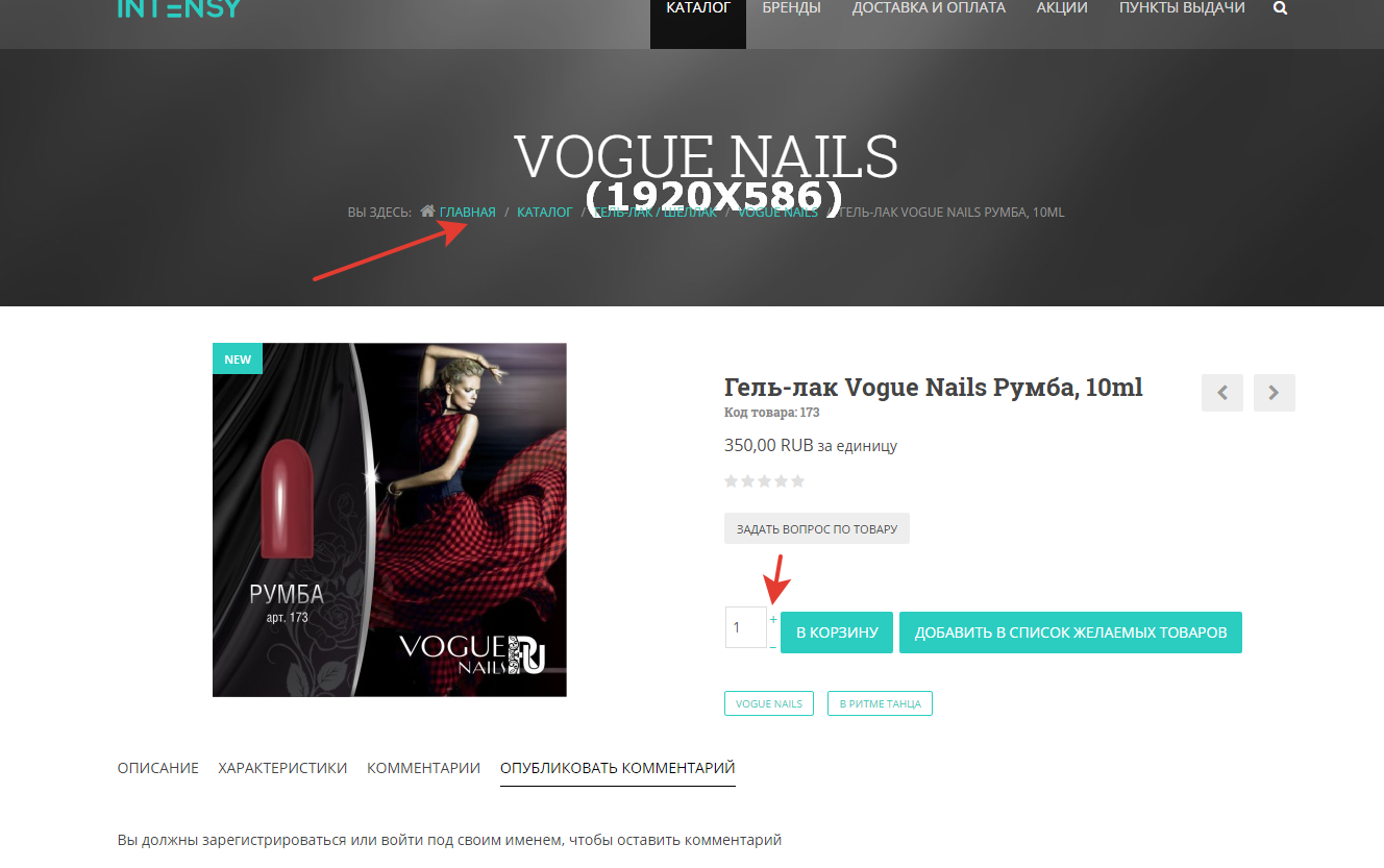

3

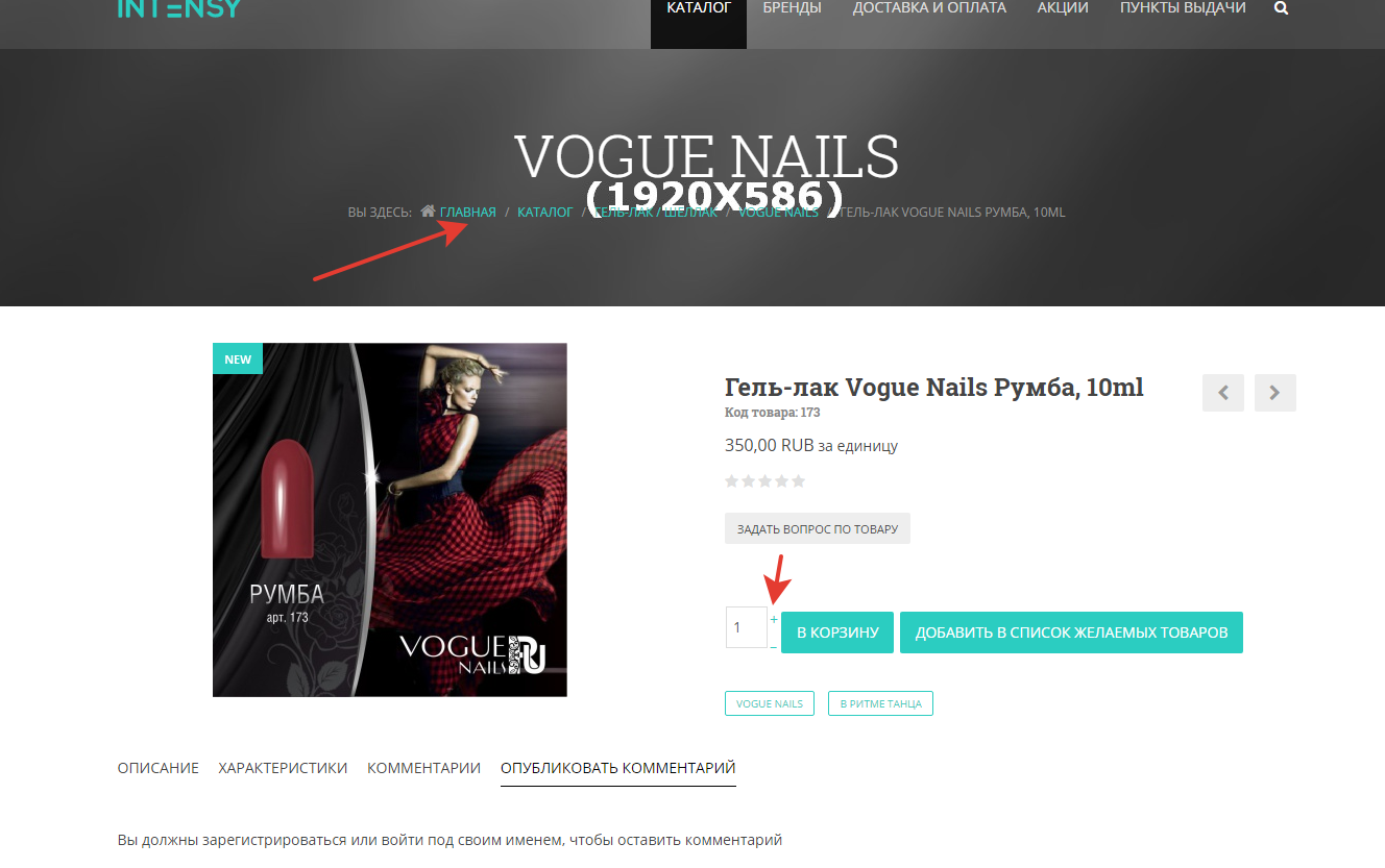

  • Posts: 2293
9 years 5 months ago #265106
4.
5.
