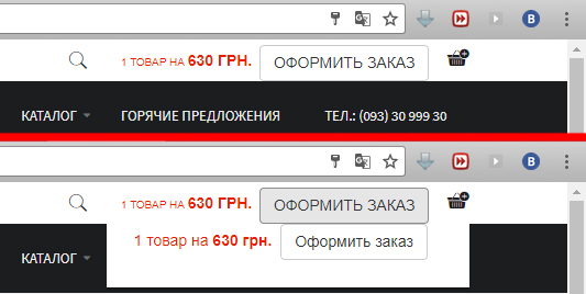

Гавики тупят и пока пытаются морозиться. Задают глупые вопросы типа "Какая у вас версия Хики?", как будто впервые узнают о проблеме. Роберт порекомендовал пользоваться Хикой-2. Пришлось напомнить ему, для чего выпускаются обновления.
Диалог, похоже, будет долгим, потому что у них на ответы по 3-5 дней уходит...
Как обычно, приходится надеяться только на себя.
В связи с этим у меня два вопроса по теме:
1. Есть ли где-то подробная информация о том, какой файл (Настройки отображения - Шаблоны) за что отвечает, чтобы не перебирать все файлы в поисках каждого класса, в который необходимо внести изменения?
2. После отключения гавиковских переопределений корзины, она приобрела несколько уродливый вид. Кнопка "Оформить заказ" видна и когда надо, и когда не надо. В каком файле содержатся настройки внешнего вида этого модуля?
