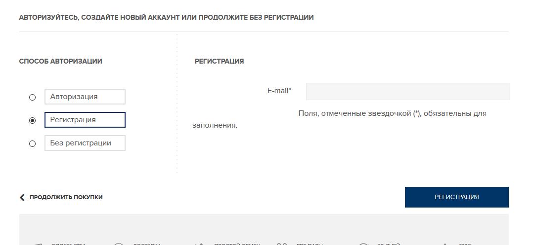

Может кто знает, можно ли сделать авторизацию в корзине через email и пароль, а не логин и пароль?

8 years 7 months ago #290353 by doroninasv
У меня просто регистрация это три поля маил , пароль и повторить пароль

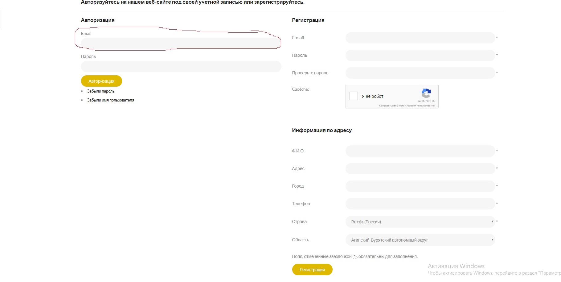

8 years 7 months ago #290355 by progreccor
у меня так:
Я здесь добровольно!
8 years 7 months ago #290356 by doroninasv
Нет мне нужно, что б покупатель смог авторизироваться с помощью email и пароль, если просто изменить название поля его же функция не поменяется
8 years 7 months ago - 8 years 7 months ago #290357 by doroninasv
Я название поля поменяла c логина на маил, а при авторизации выдает ошибку, типо введите логин

8 years 7 months ago - 8 years 7 months ago #290359 by doroninasv
у меня в шаблоне был установлен хикашоп, версия бесплатная не бизнес
