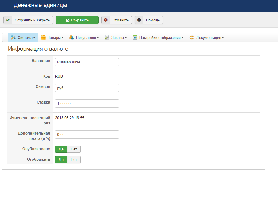

Задача. Нужна возможность в ручном режиме по необходимости делать и изменять процент наценки к цене в долларах. Т.е. загружаемая цена в USD +10% = цена в рублях.
Думал, что это проще делать в настройках денежных единиц в поле "Дополнительная плата (в %)", установить процент к курсу, но изменение значения в этом поле вообще ничего не меняют. Зачем это поле и как его использовать? Если бы работал такой вариант для этой задачи, было бы идеально.

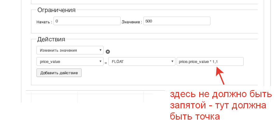

Для решения задачи нашел на форуме, что добиться изменения цен можно через массовые действия. Как понял, это действие необратимо, и чтобы снова изменить процент наценки, надо заново импортировать файл CSV и потом применить массовое действие с новой наценкой.
Пытаюсь это сделать, и оно у меня не работает.
Делаю настройки по инструкции как тут
www.hikashop.com/support/support/documen...massaction-form.html
Нажимаю Процесс.
Вместо увеличения на 10% сбрасывает цену на ноль.
Подскажите, пожалуйста, в чем проблема или в чем моя ошибка?

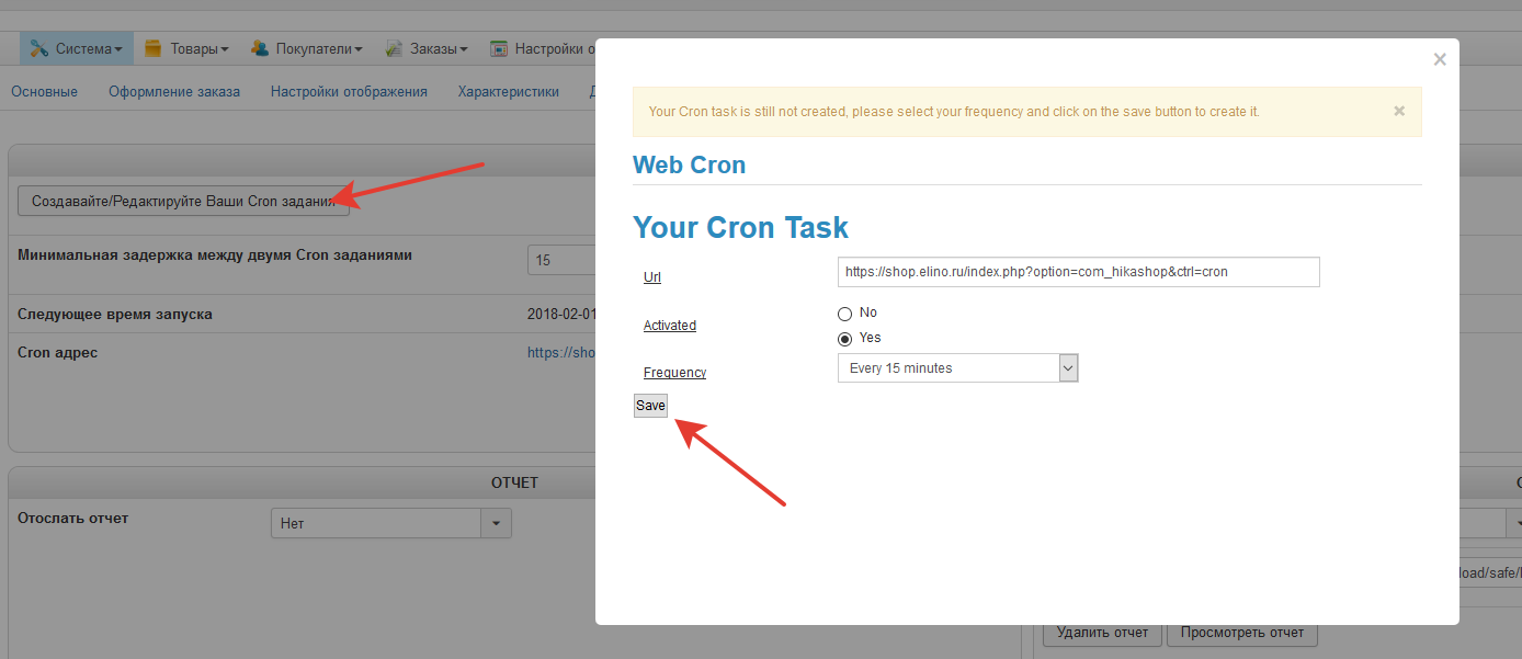

8 years 4 months ago - 8 years 4 months ago #294675 by progreccor
изменение цены в рублях происходит в моменты, когда вызываются задачи cron.
Для этого неоюходима бизнес версия hikashop и сформированные обновления валют

8 years 4 months ago #294678 by progreccor
зайти в валюту в рублях
Я здесь добровольно!

8 years 4 months ago #294680 by SergeyS
progreccor wrote: зайти в валюту в рублях
В каком поле что надо изменить?
Менял ставку на 1.10000 - ничего не дало.
Менял Дополнительная плата в (в%) - ничего не дало.
8 years 4 months ago - 8 years 4 months ago #294681 by SergeyS
progreccor wrote: и кстати
Да, я видел на английском форуме скрин с точкой, делал с точкой. Сейчас еще раз изменил на точку - все равно сброс цены на ноль.
Вообще запросов как к цене добавить свою наценку поиск выдает много, а решения нет. Это странно, потому что такая функция нужна многим.
В моем случае это ключевая задача.

8 years 4 months ago #294708 by SergeyS
Методом подбора удалось получить что надо с такими настройками:
Все цифры и знаки, включая точку и звездочку(умножение) на английской раскладке.
и тут:
Code:
price.price_value*1.5
не должно быть пробелов.
Остался вопрос. Возможно ли настроить триггер или действие, чтобы эта массовая операция автоматически выполнялась при каждом импорте файла CSV на сайт?
