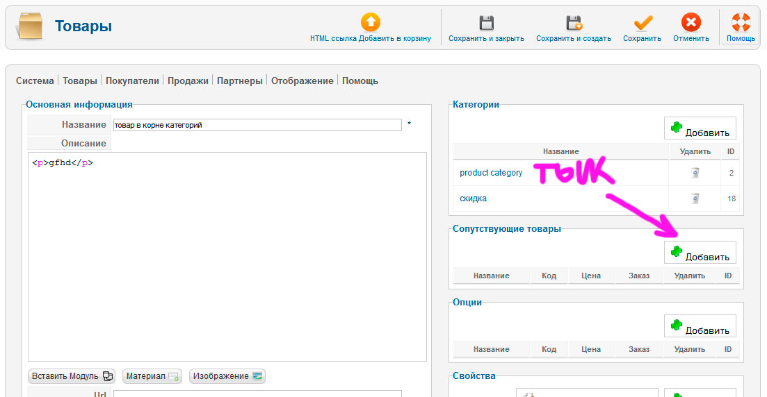

Ну да, начинаем с того, что в товарах выбираем сопутствующие товары (ну можно это сделать и после). Главное - вот то место, где их можно добавить:

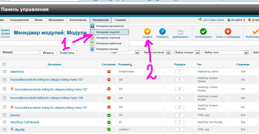

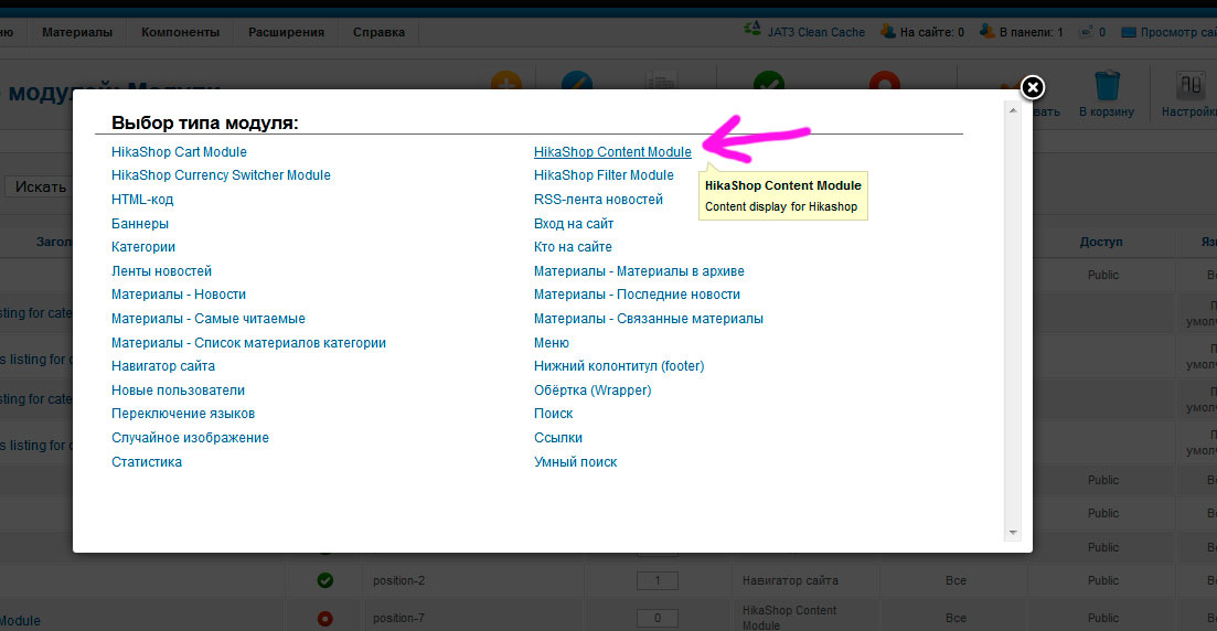

Теперь идем в менеджер модулей и создаем новый модуль.
Тип модуля выбираем Hikashop content module:

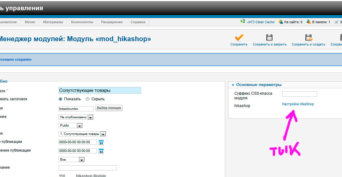

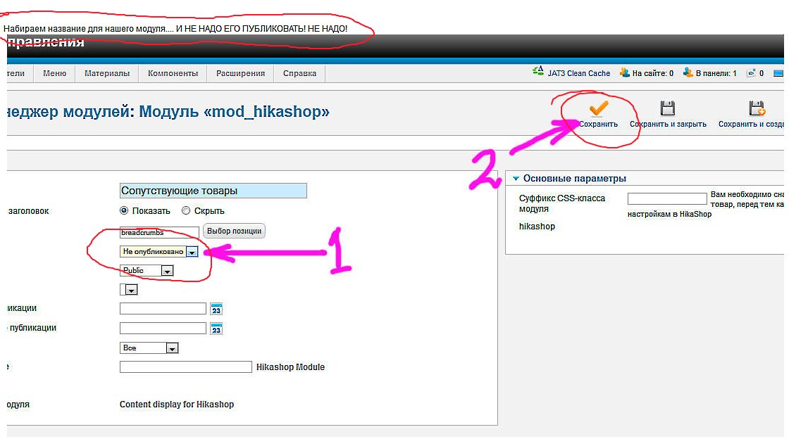

Набираем название для нашего модуля.... И НЕ НАДО ЕГО ПУБЛИКОВАТЬ! НЕ НАДО!

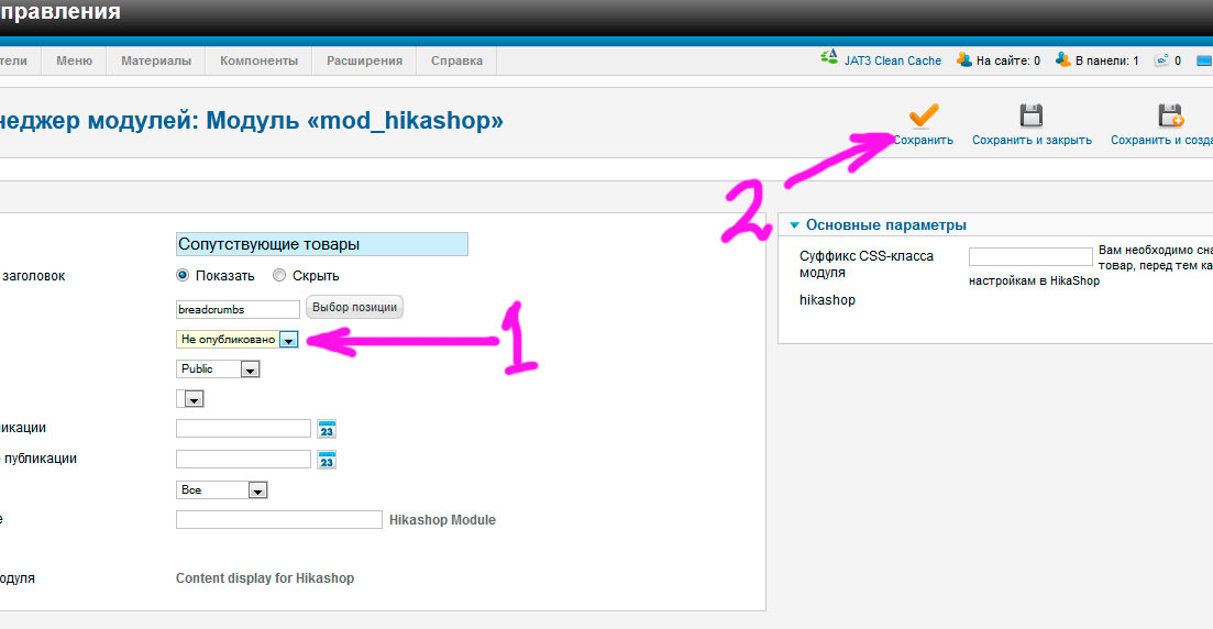

После того как мы сохранили этот модуль у нас появятся Настройки hikashop. Вот их-то мы и давим.

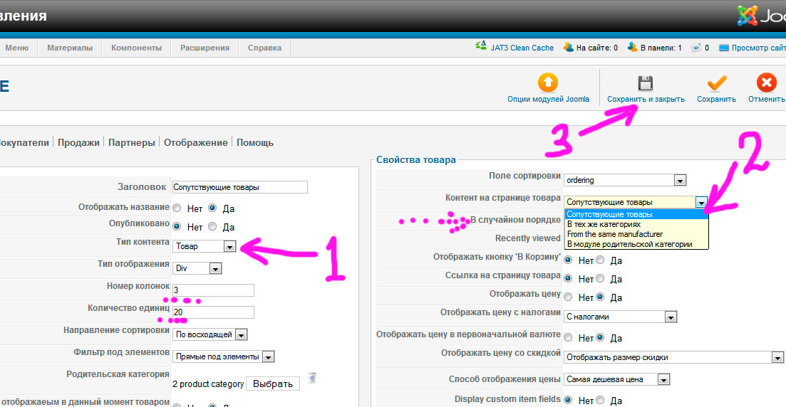

Ну а здесь давайте я немного подробнее остановлюсь. Сразу выбираем тип контента - товар. после этого контент на странице товара должен быть как мы и собирались - сопутствующие товары...
Вроде бы пока все очевидно, но не забудьте про несколько вещей. Слева количество колонок установите таким, которое вам нужно ( у меня скажем стояло 4). Если вы хотите чтобы сопутствующие товары отображались в одну строку - установите количество единиц равным количеству колонок (ну скажем тоже можно поставить 4). Далее. Есть еще полезная опция - в случайном порядке. Зачем она нам?
Лично мне она существенно помогла решить такую проблему - а что если количество сопутствующих товаров больше 4? а делать 2 строки не хочется? Вот тогда включаем эту опцию и она нам сильно помогает. Отображаться будут только 4 из всех товаров, но каждый раз они будут разными! ОЧень полезно.

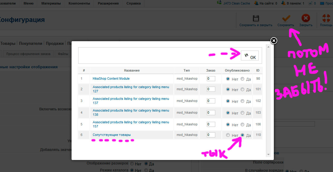

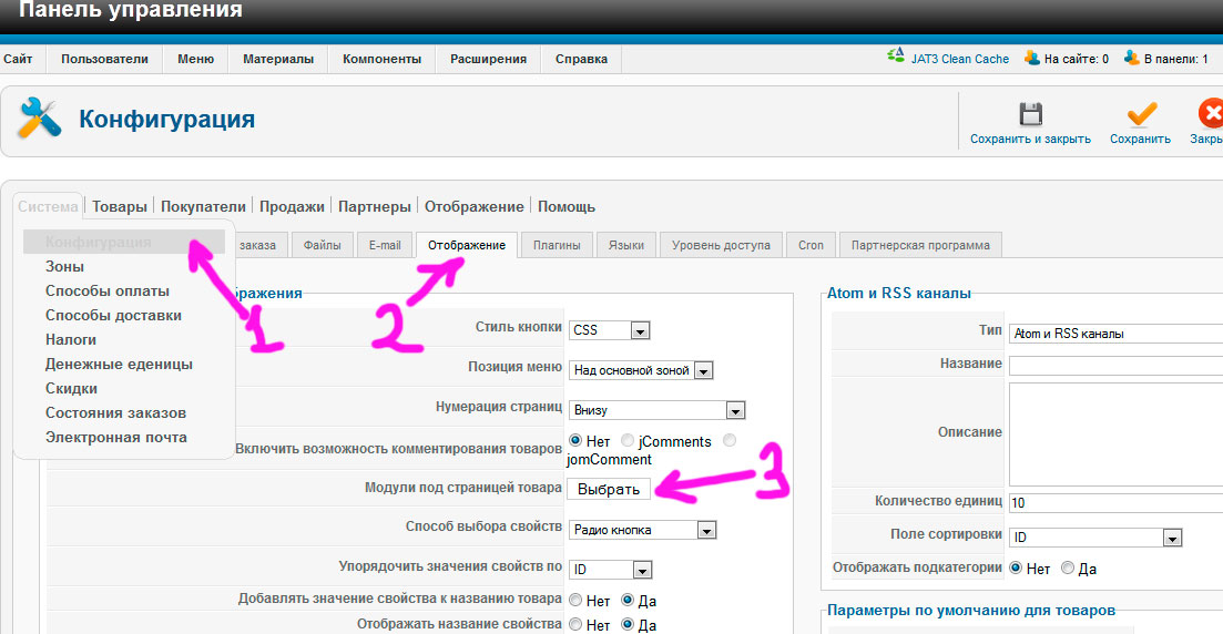

После того как вы настроили все опции модуля, можно его смело сохранять и идти в конфигурацию hikashop. там выбираем вкладку отображение и жмем кнопку "модули под страницей товара...
выбираем наш модуль, жмем ок и не забываем сохранить все это!

13 years 11 months ago #72831 by tefun
2progreccor
Тут эта, по моему ошибочка вышла.
Дело в том, что если публиковать модуль и контент-модуль хики, то потом эти "сопутствующие товары" (а они уже не сопутствующие, тк вылезают в категории!) будут на всех страницах магазина хикашоп.
А дело все в том, что публиковать контент модуль не надо))))
а надо всего лишь все создать, отключить и зайти сюда
Хикашоп->Система->Конфигурация->Настройки отображения->модуль под страницей товара ->выбираем сохраняем
Все...

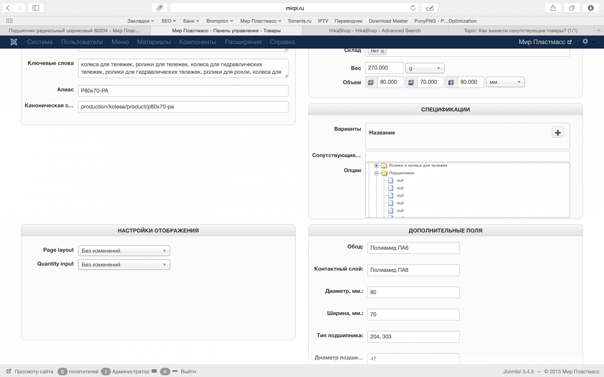

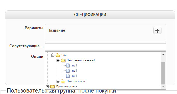

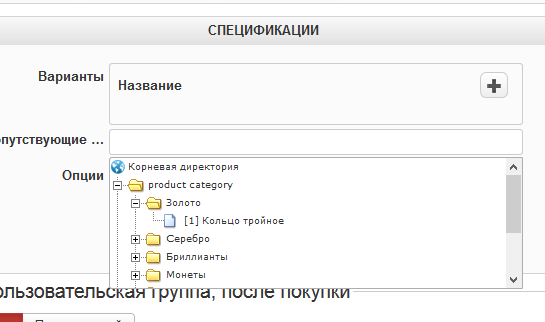

11 years 2 months ago #209185 by Kosenkov
Здравствуйте.
Та же проблема, когда пытаюсь выбрать сопутствующий товар, то отображается null (см. скрин). Началось после последнего обновления.
More
11 years 2 months ago #209201 by Andreysaf
У меня проблема решилась после обновления версии php до 5.5
