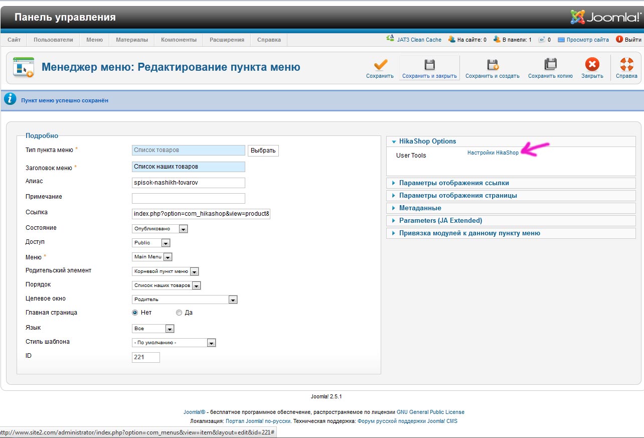

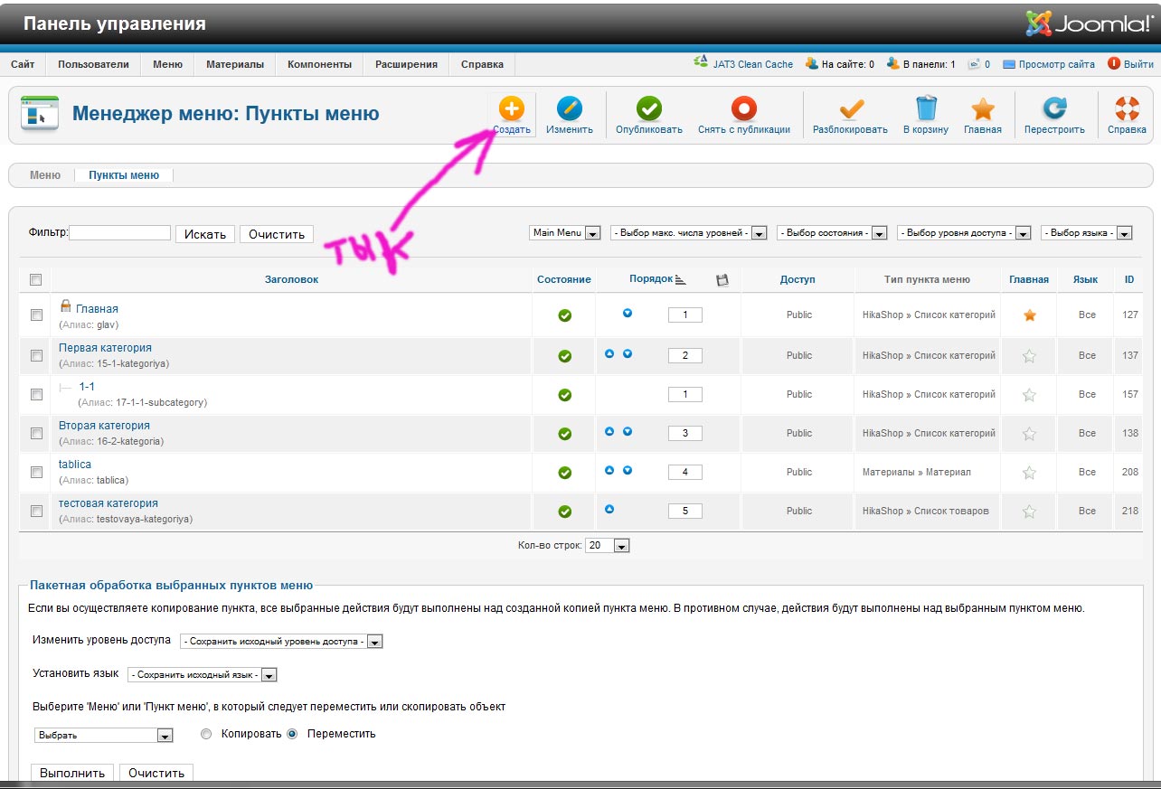

1. добавляем новый пункт меню:

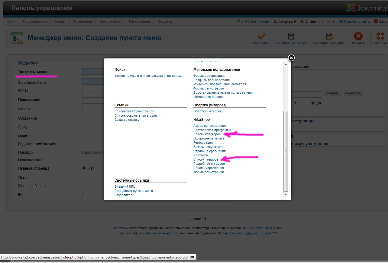

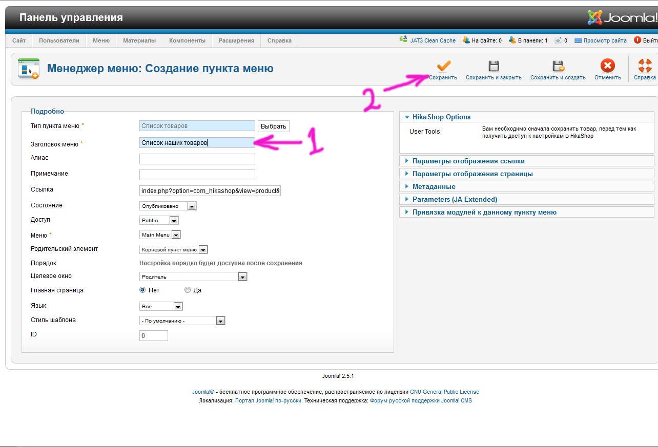

После того как добавили новый пункт меню, мы попадаем в знакомое окно добавления Joomla меню. Ну что же, первое что мы здесь делаем - выбираем тип пункта меню.
Находим в длинном списке раздел Hikashop и задумываемся - что мы будем отображать в нашем пункте меню? Только товары? Или возможно будут еще и подкатегории?
Если у нас простейший вариант и подкатегорий не намечается, то тогда мы выбираем "Список товаров"
Если же у нас в этой категории будут еще и подкатегории, то конечно тогда надо выбрать "Список категорий"
Сейчас мы выбрали "Список товаров"
Продолжим.
После того, как мы это сделали получим вот такой экран:
Да, работа с Hikashop немножко отличается от других компонентов Joomla. Не надо сильно психовать по этому поводу. На это есть вполне веские причины - надежность и элегантность решения других вопросов. Есть такие вещи, которые в hikashop решаются очень легко из-за такого подхода, а в других магазинах не решаются вовсе. Поэтому просто привыкните к этому и нажмите кнопку "Сохранить"
А затем уже жмем "Настройки Hikashop"

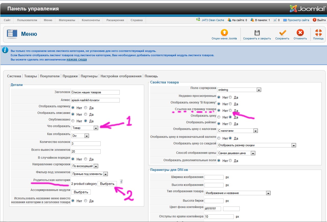

Получаем вот такой экран (возможно в следующих версиях hikashop этого предупреждения не будет):
Это предупреждение имеет смысл если бы мы сохранили список категорий, а не список товаров. Поэтому ТОЛЬКО для списка товаров его можно игнорировать.

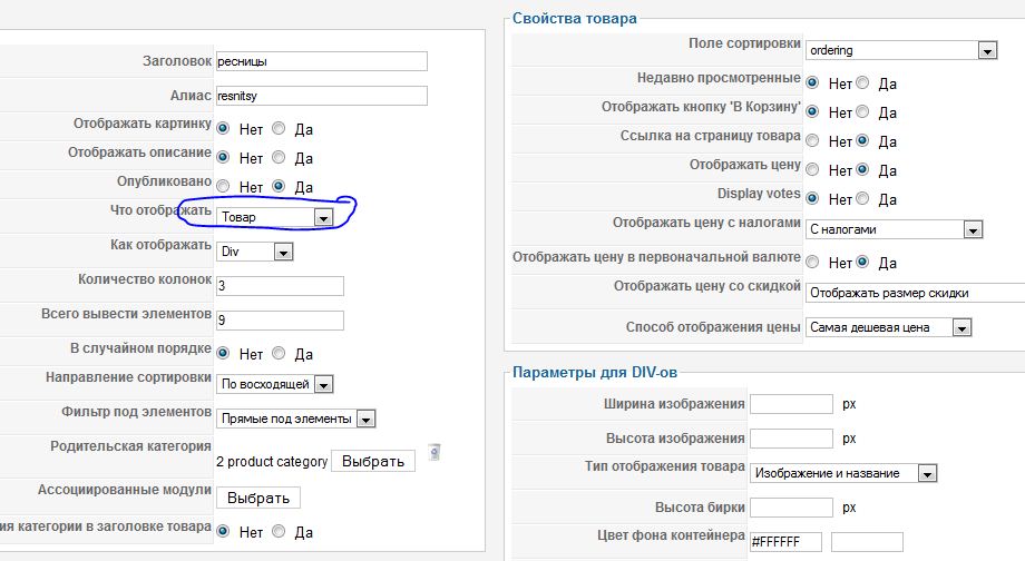

выберите родительскую категорию для ваших товаров (по умолчанию это будет корневая категория всех товаров) и поставьте еще ссылка на страницу товара в положение "да", а то не сможете попасть на страницу товара (нельзя будет щелкнуть по товару).
ну вот и все. Жмем кнопку сохранить, открываем наш сайт, и смотрим что вышло... должно работать...

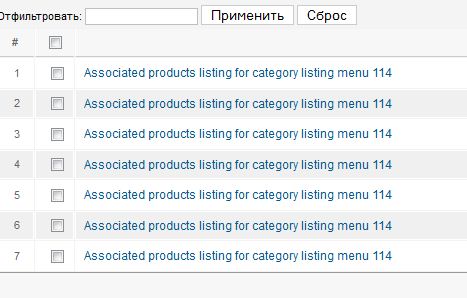

но у меня вопрос: почему создалось 6 модулей?
вернее уже 7
получается нельзя вносить изменения в модуль?
Last edit: 14 years 6 months ago by star42ner.
More
14 years 6 months ago - 14 years 6 months ago #45340 by progreccor
версия hikashop какая? какая версия joomla?
Изменения можно вносить. Новые модули от этого создаваться не будут.
Попробуйте уничтожить все созданные. Они не нужны, если вы указываете вывод товаров а не категорий

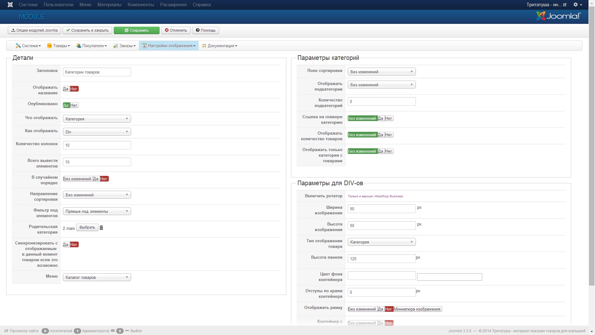

14 years 6 months ago #45364 by progreccor
Если выбирается тип меню "список категорий", то тогда да - действительно нужно создать еще ассоциированный модуль.
Там принцип идет такой - с помощью меню выводится список подкатегорий (тех что находятся в вашей подкатегории) а с помощью модуля выводятся товары, которые в ней находятся

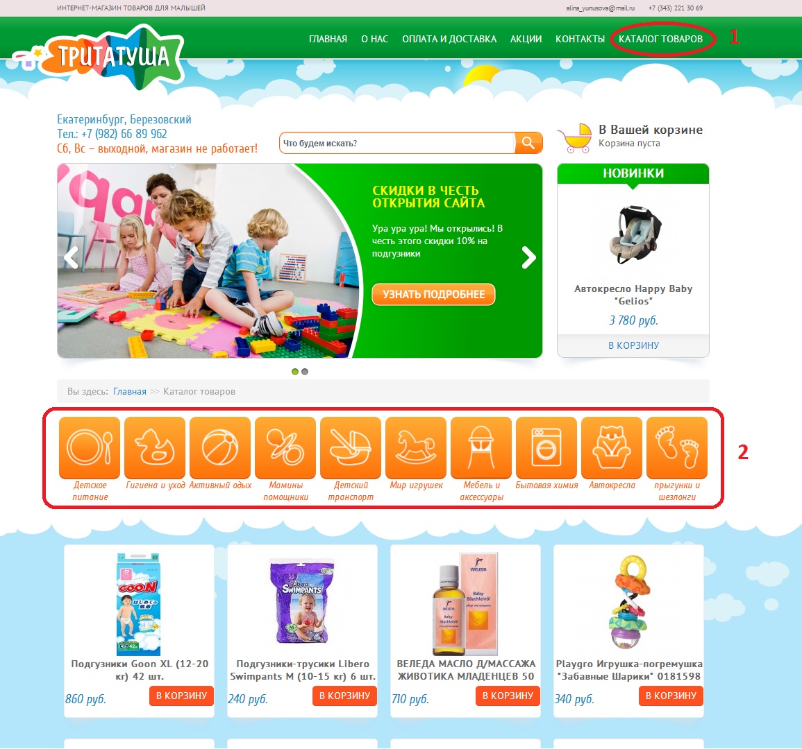

Есть текстовое меню (номер 1) - оно выводит просто список случайных товаров из всех категорий (работает нормально)
Есть текстово-графическое меню (номер 2) - это 10 основных категорий товаров. Так вот это меню я сделал модулем который отображает просто список категорий, при клике на значки я могу увидеть только категории товаров, но не сами товары...
что делать?

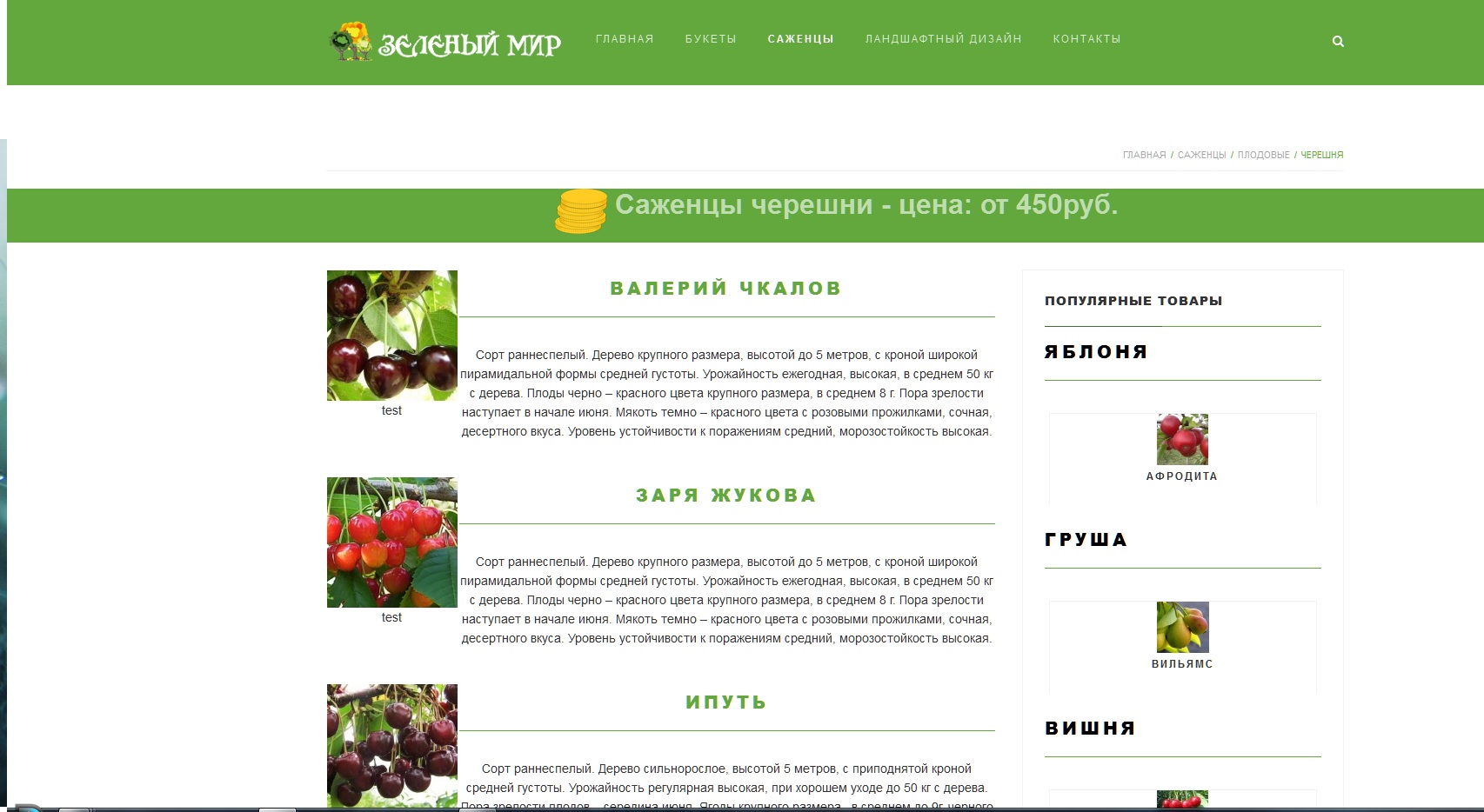

9 years 7 months ago - 9 years 7 months ago #264836 by Shkodlivaya
Добрый день. При выводе категории с картинкой и описанием - получается воттак - картинка во вложении.
Появилось под картинкой слово test - перерыла уже и код где могла - не вижу((( подскажите,плиииииз, где такое могло возникнуть.
И еще при таком же отображении, как я поняла, нельзя ограничить текст, верно?
И задвоенность ссылок сохраняется - из модуля на главной к категории -
zelenyi-mir.ru/sazhentsy-plodovye/product/listing/23-yablonya
и с пункта меню на ту же категорию - получается совсем другая ссылка.
zelenyi-mir.ru/sazhentsy/plodovye/yablonya
Был топик про то как сделать ссылку хитро прописать для категории алиас, так не вышло в моей адресации(((
Заранее спасибо за помощь.
Хика Бизнесс 2.6.4
Джумла 3.6.5
