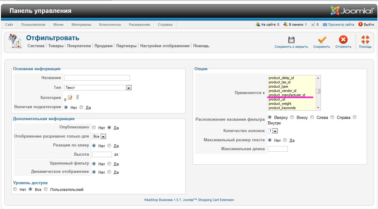

14 years 7 months ago - 14 years 7 months ago #47502 by progreccor
к сожалению, в business версии.
Там это выглядит так:

14 years 7 months ago - 12 years 1 month ago #47507 by tefun
юзаю,
спасибо большое,
Самое прикольное пока особых различий не вижу
смотрю фильтры
рушить не буду B) только смотрю пока, может создам фильтр и посмотрю, пока так и не понял что к чему
PS тут реально надо привыкнуть
______________-
Так, я что то не пойму фильтр создали, его добавляем к какой то категории так?
потом что будет?
________________-
Сделал фильтр Bosch и вот реализация
Last edit: 12 years 1 month ago by progreccor.
14 years 7 months ago #47509 by progreccor
еще раз повторю - сайт временный. он специально для теста.
можешь создавать что хочешь
то есть пробуй как хочется
с фильтрами голову приходится поломать. это сразу говорю. некоторые вещи не сразу понятны
