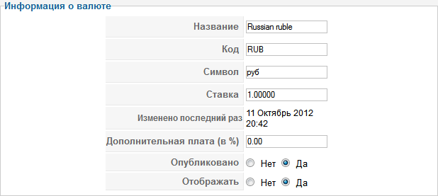

14 years 1 month ago - 13 years 7 months ago #69719 by parsanches
На странице товара к цене подставляется значение "RUB".
"RUB" находится в поле Код в настройках валюты, хотя значение должно подставляться из поля Символ. Там как раз указано "руб"
а вот и решение
А ларчик просто открывался. В поле формат нужно поменять %i на %n
%n отображается значение из поля символ.
%i отображается значение из поля код.
Last edit: 13 years 7 months ago by progreccor.

12 years 7 months ago #150071 by Homelux
Друг подскажи - где найти это поле формат, чтобы поменять переменные?
12 years 7 months ago #150074 by ilunga
1. Hikashop > Система > Денежные единицы
2. в поле ОТФИЛЬТРОВАТЬ: "Russian ruble"
3. щелкаешь по строке "Russian ruble"

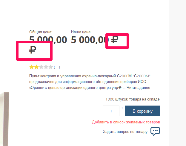

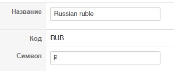

11 years 4 months ago #205692 by mk73
А вот как отобразиь в место Руб. новый символ рубля????
или который в кодировке юникод 'U+20BD'

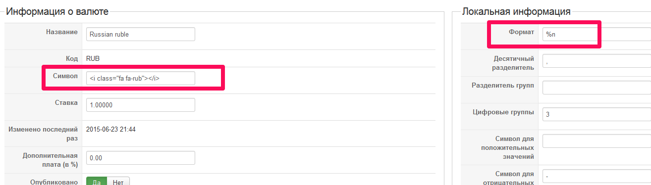

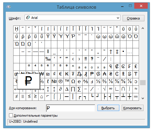

11 years 4 months ago - 11 years 4 months ago #205704 by progreccor
Если у вас в шрифте поддерживается рубль, то просто копируем его из таблицы символов (есть такое приложение на windows) и вставляем вместо руб.
Если нет - устанавливаем шрифт fontawesome fontawesome.io/icons/ и пишем вот так: <i class="fa fa-rub"></i>
fontawesome.io/icon/rub/

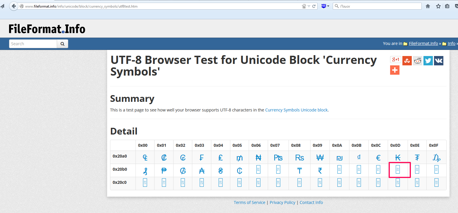

11 years 4 months ago #205715 by mk73
мдааа.... стыдно признатся, но задам свои глупые вопросы...
на компе не установлен сивол, после символа 20В9 идут 20F0
Вроде в jomle стоит укахзанный шрифт в папке \media\foundry\3.1\styles\font-awesome\
Так вот и вопрос, куда ставить то???
Если на компе у любого пользователя шрифта нет, получается что и не будет отображаться????

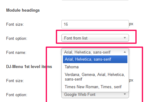

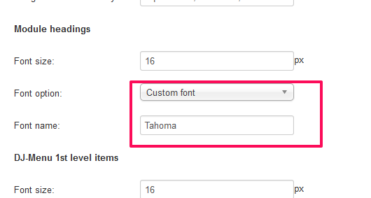

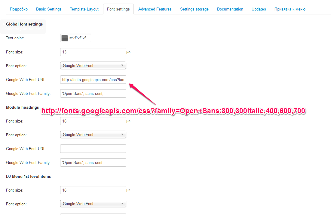

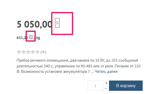

11 years 4 months ago #205795 by mk73
Мда уж.... разобрался только с тем что в UTF-8 рубля нет.
квадратик и показывает
В шаблоне есть 3 варианта установок шрифта
1.Гугловские,
2. по умолчанию (как я понял) Tahoma
и выбор из списка предустановленных...
Я так понял что подгрузить fontawesome надо как то "ручками"?
Если ни чего не помогает, прочтите наконец инструкцию.
Опыт растет прямопропорционально количеству выведенного из строя оборудования.

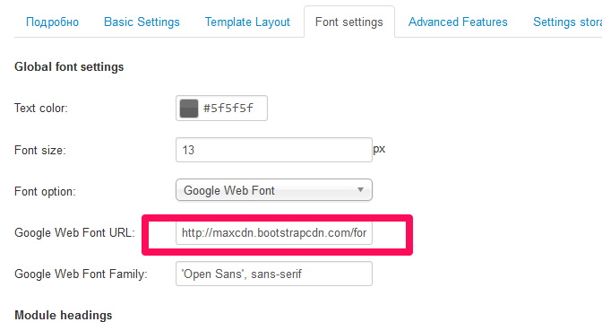

11 years 4 months ago #205860 by progreccor
а вы уверены что у вас гугловские шрифты подключились?
Обычно там надо добавлять параметр cyrillic.
В таких шаблонах это надо ручками перебирать.
Иначе русские буквы останутся Arial.
Ну и как подключать fontawesome - инструкция у них на сайте.
Вообще просто он подлючается.
У вас же все равно где-то есть редактируемый css
вот в него вставляете
@import
и будет вам счастье.

11 years 4 months ago #205864 by mk73
спс. попробую покопаться.
У гугла на сайте , выбираешь шрифт (отметочкой чек-бокса) и внизу ссылки сами формируются для использования.
брал и cyrillic и cyrillic-ext и вместе с latin1.... и разные семейства.... Все одно рубля нет...
11 years 4 months ago - 11 years 4 months ago #205912 by mk73
В принципе, с моими познаниями в PHP =0.1%, да, и css я чуть почитал, то что-то сворганить в коде файлов трудно. Покопавшись в шаблоне и поняв, что на данном этапе лучше туда не лезть я поступил проще. В место гугловской ссылки подсунул авесомовскую.
далее по Вашей подсказке фа-фа
и опля
заработало :)
