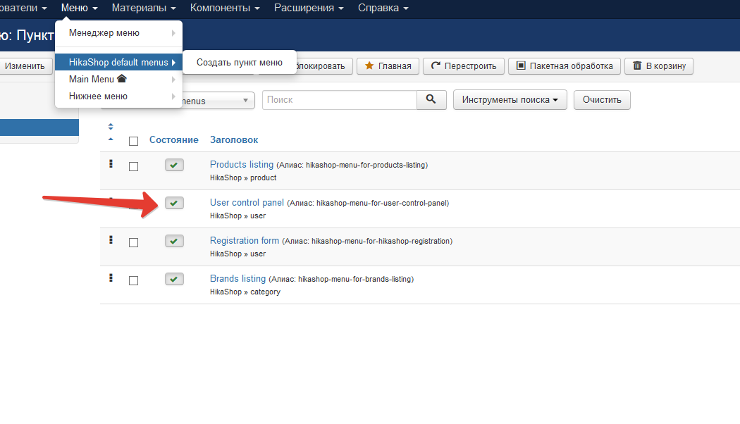

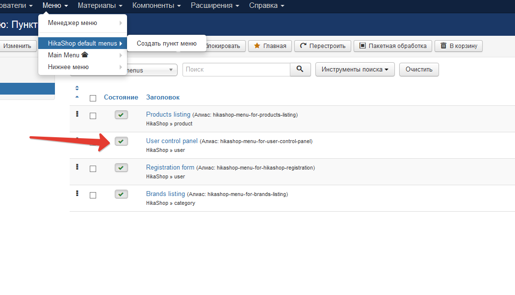

Здравствуйте!
Подскажите пожалуйста как покупатель сможет заходить в личный кабинет, например для отслеживания статуса заказа? После оформления заказа покупателю приходит сообщение, через которое он всё-таки может посмотреть "мои заказы", а если не брать во внимание сообщение,то я думаю - наверно ещё должна быть ссылка на сайте "мой кабинет" или "мои заказы". Разве хикашоп не создаёт такую ссылку? Как тогда её можно сделать самому?

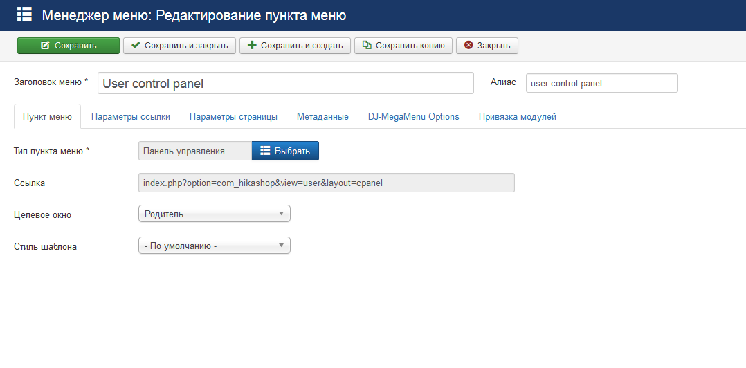

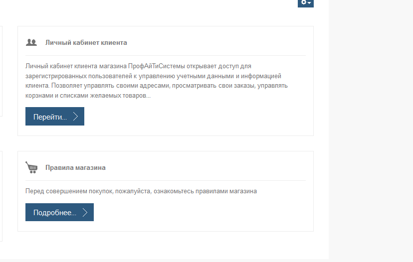

11 years 2 months ago #207387

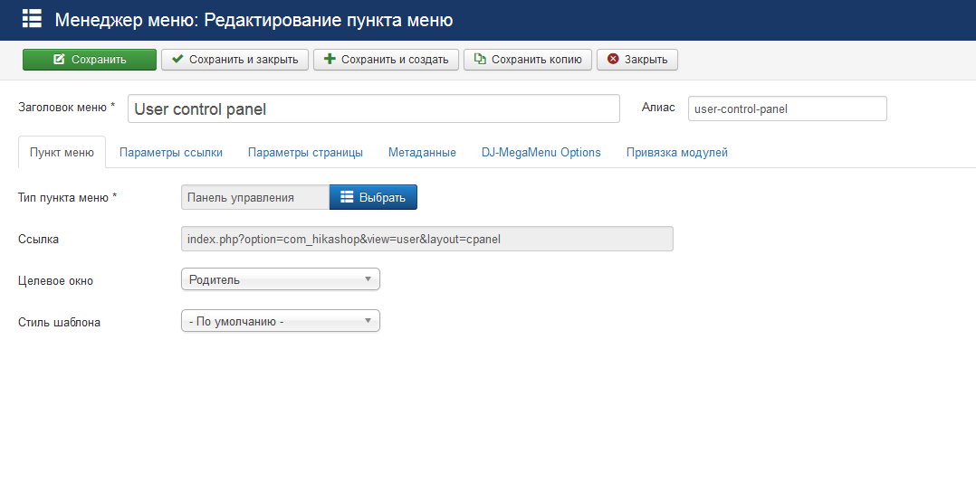

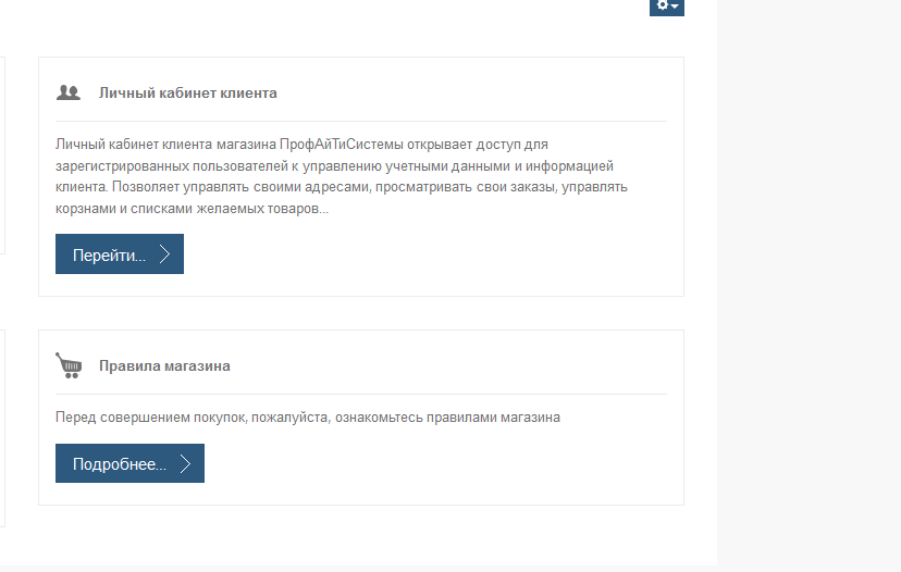

У меня сделано так. Есть пункт меню
его Id=716

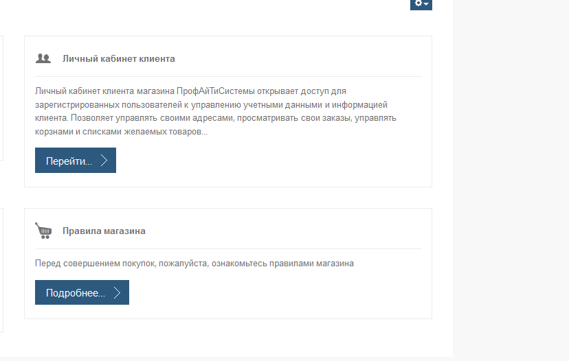

Впринципе этого достаточно наверное... но у меня сделан блок материалов, типа сервисы, правила, и прочая фигня, одна часть блока это описание возможностей клиента с обычной html cсылкой в виде кнопки подробнее с параметром
index.php/component/hikashop/user/cpanel?Itemid=716
выводит типа чтото
но пока я разбираюсь с интьеграцией пользователей есть тоже вопросы, наверное задам ниже

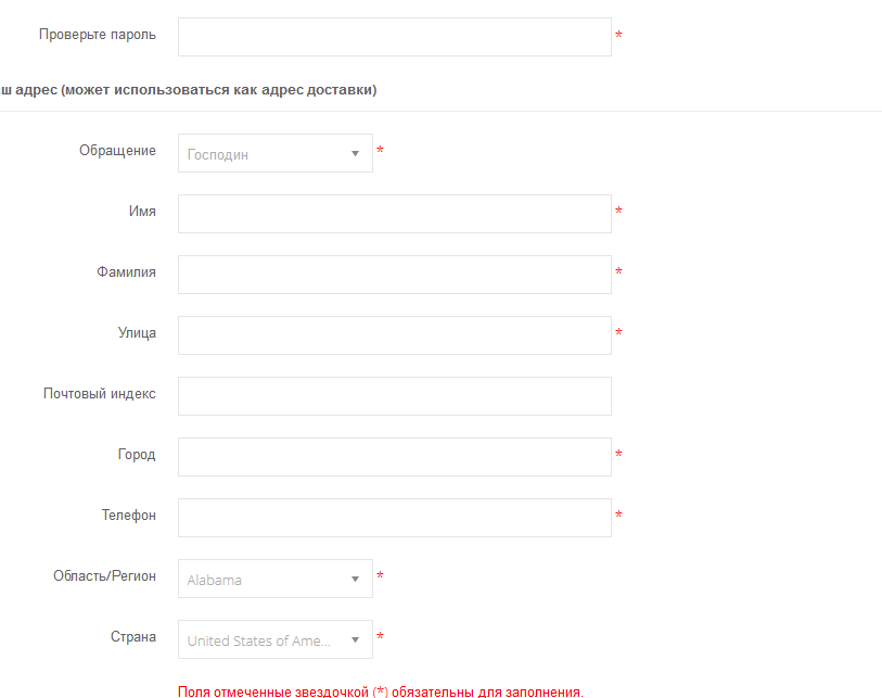

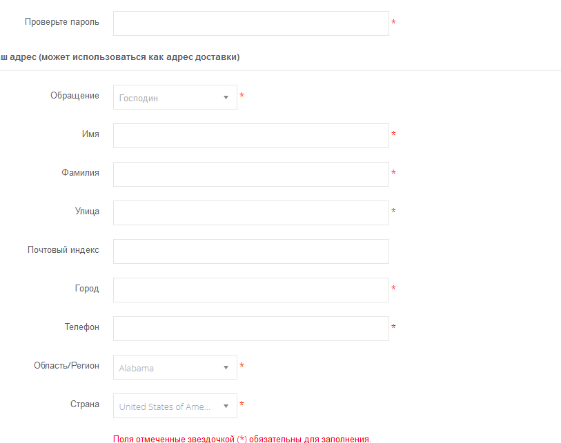

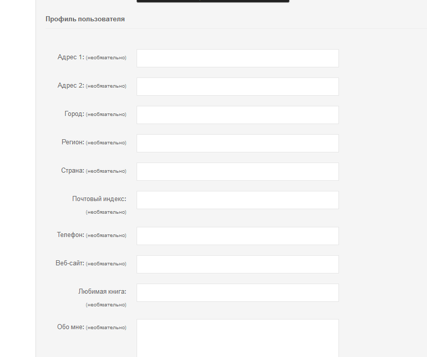

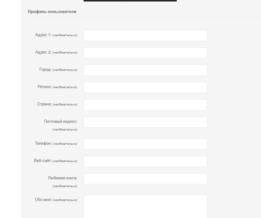

11 years 2 months ago #207388

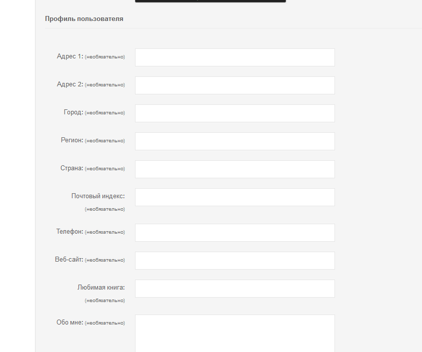

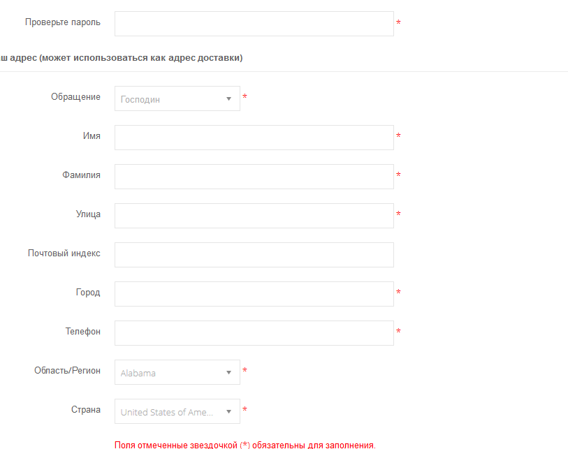

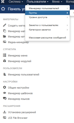

Собственно мой вопрос до кучи про интеграцию. Получается, что есть 2 формы регистрации, одна от джомлы, другая от хики
это от джомлы:
а это от хики
адреса пользователя в первой форме не совпадают с адресами пользователя во второй и поэтому при регистрации через джомлу клиент переходит к покупкам а там нет адреса клиента и соответственно адреса доставки.
В общем как сделать так чтобы они были одним целым как логин и пароль.

11 years 2 months ago #207390
У джумлы нет возможности заполнять адрес клиента.
Скорее всего вы поставили кучу сторонних компонентов о которых уже забыли и теперь у вас хаос.
Мой совет - снести все и оставить только хика и джумлу.

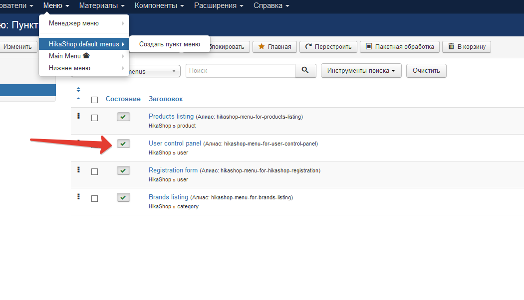

Хика создает такую ссылку. Жаль что вы не потрудились просто изучить то что есть.

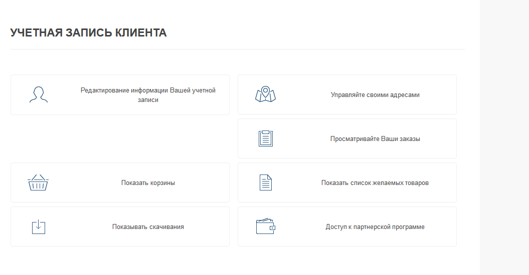

  • Posts: 241
  • Thank you received: 14

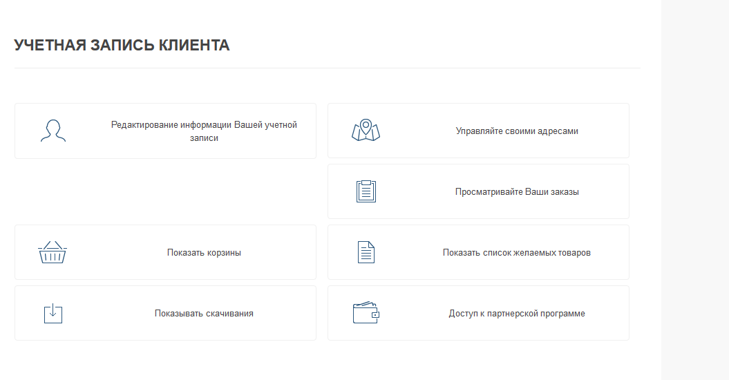

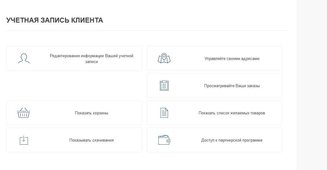

11 years 2 months ago #207425
Перенастроил все меню на авторизацию и регистрацию через хику, но 1 проблема с адресами осталась. Выше скрин, где учетная запись клиента - она имеет в том числе две ссылки - одну на редактирование информации Вашей учетной записи и Управляйте соими адресами. так вот первая ссылка отсылает опять к редактированию пофиля пользователя где адреса не из учетки хики.... а вот вторая как раз и редактирует и добавляет адреса клиента в учетке хики.... вот такая печаль, контроль панель то создана менюшкой хики

Сделал. Спасибо Вам, Прогрессор! Я совсем ещё не опытный пользователь и иногда не могу сообразить в нужную сторону. Я очень благодарен Вам за Вашу отзывчивость!

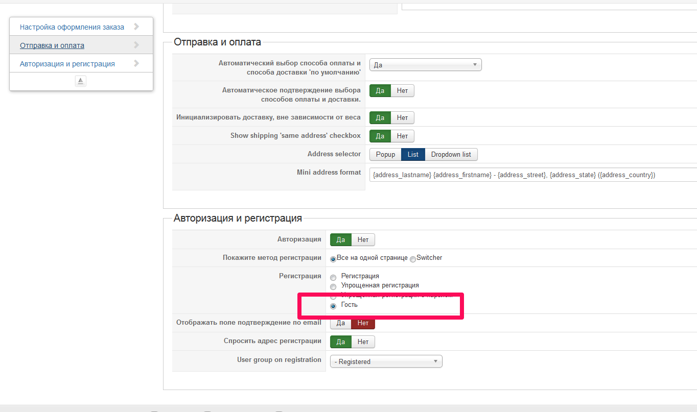

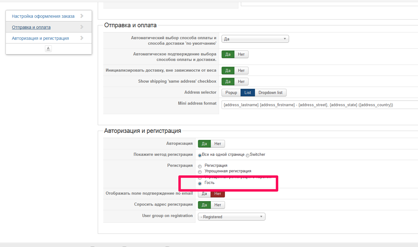

11 years 1 month ago #210156

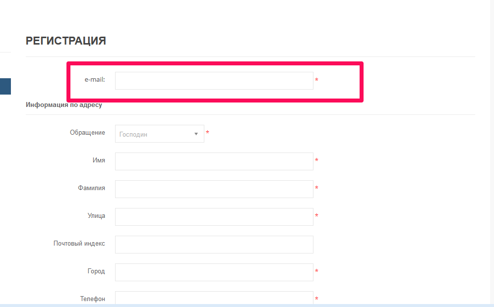

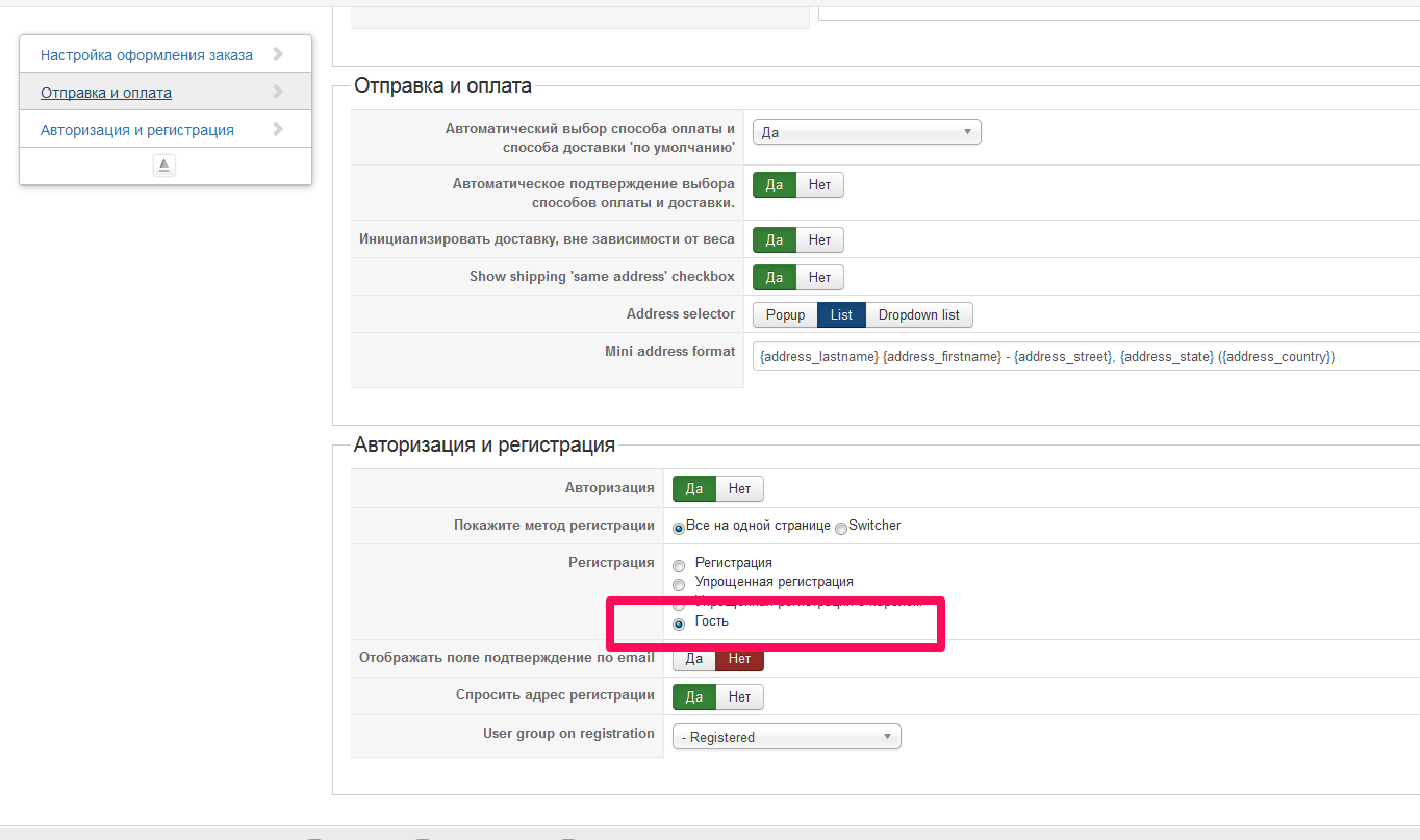

Вылезла еще одна проблема...
Так как я убрал все формы регистрации джумлы и стал использовать хиковскую (из-за неинегрированности по полям адресов и доп полям) возникла проблема регистрации при использовании варианта покупки гостем.
То есть при вызове формы регистрации хики выводится для ввода пользователем часть полей без логина и пароля. В итоге пользователю приходит сообщение что типа спасибо за регистрацию а логин и пароль не формируются и не отсылаются пользователю....
Как теперь быть то? есть желание все-таки испорльзовать функционал покупки без регистрации....

10 years 7 months ago #228752
Я столкнулся с такой же ситуацией - если в настройках оформления заказа включить вариант "Покупка без регистрации", то не работает регистрация пользователя в меню. mk73, вам удалось решить проблему?
  • Posts: 241
10 years 7 months ago #228791
Я отказался от покупки без регистрации. При этом если этот метод выбрать, то регистрация пользователя работает как обычно. Но вот если гость делает покупку, то ему не отсылается ни логин ни пароль, то есть он хикой не создается как пользователь джумлы, соответственно он не может зайти на сайт как пользователь и он не может сам отслеживать статусы покупки . Разбираться с этим некогда было, поэтому поставил упрощенную регистрацию.
Возможно оно так и должно работать, но есть много вещей которые путают клиентов - первое это приходит письмо после заказа, где ему сообщается что он может отслеживать статус заказа в личном кабинете, а на самом деле не может так как нет логина и пароля. То есть клиент теряет доступ к своей информации на сайте, а это лишние путаница и заморочки клиенту . Так что пока стоит упрощенка.
И не очень понятно, что именно у вас не работает и в каком меню. При этой настройке формы Гостем заполняются уже в процессе оформления заказа из корзины.
