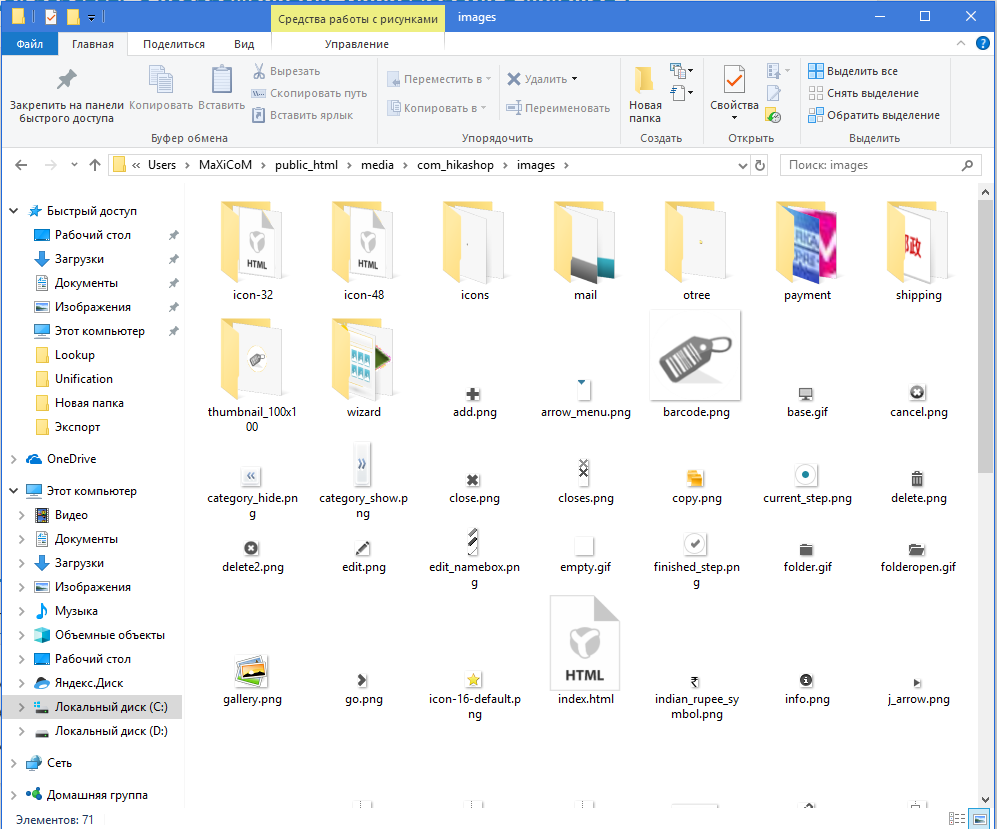

По умолчанию загруженные изображения хранятся в папке \images\com_hikashop\upload
Миниатюры - в \images\com_hikashop\upload\thumbnails
Каждый раз, когда Hikashop должен вывести миниатюру (thumbnail) с нужными размерами, он ищет в нужной папке. Если не находит, то создает.
Если удалить все папки в thumbnails, то Хикашоп все создаст заново, когда потребуется.

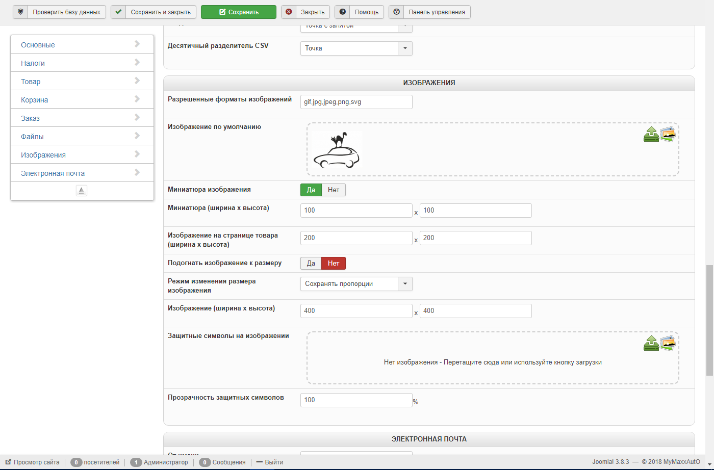

1. HikaShop -> Конфигурация -> Настройки -> Основные
Миниатюра изображения: Да
Размер миниатюры: 100x100
Изображение на странице товара: 200x200
Режим изменения размера изображения: Сохранять пропорции
Размер изображения: 400x400
Установить размер изображений: Нет
Для таких параметров миниатюры будут помещаться в \images\com_hikashop\upload\thumbnails
100x100
200x200
Если в настройках:
Установить размер изображений: Да
100x100f
200x200f
Собственно, разница - если "Да", то картинка будет дополняться белым фоном до 100x100, а иначе просто ресайз, макс. сторона будет 100, например 100x60 или 70x100. Также для других размеров.

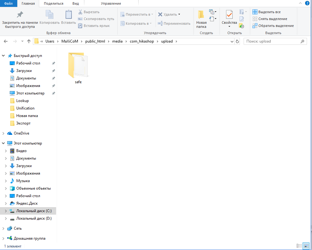

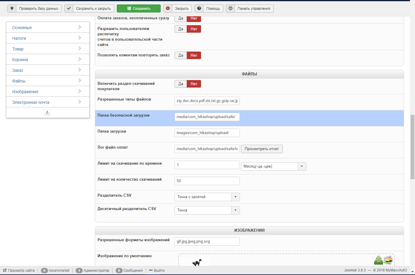

2. Загружаем изображения в папку \images\com_hikashop\upload\ через ftp.
Если вы изменили папку загрузки изображений по умолчанию в конфигурации, загружаем в неё.

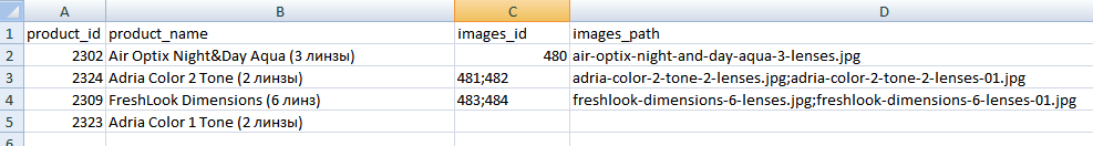

Если открыть полученный файл в Notepad++, то увидим:
Code:
"product_id";"product_name";"images_id";"images_path" 2302;"Air Optix Night&Day Aqua (3 линзы)";480;"air-optix-night-and-day-aqua-3-lenses.jpg" 2324;"Adria Color 2 Tone (2 линзы)";"481;482";"adria-color-2-tone-2-lenses.jpg;adria-color-2-tone-2-lenses-01.jpg" 2309;"FreshLook Dimensions (6 линз)";"483;484";"freshlook-dimensions-6-lenses.jpg;freshlook-dimensions-6-lenses-01.jpg" 2323;"Adria Color 1 Tone (2 линзы)";"485;486";"adria-color-1-tone-2-lenses.jpg;adria-color-1-tone-2-lenses-01.jpg"
product_id - понадобится в дальнейшем при импорте обязательно
product_name - чтобы понять, что за товар
images_id - по желанию
images_path - собственно, сам файл изображения
Легко видеть, что у первого товара одно изображение, у остальных - два.
Сейчас я удалю, для примера, все изображения для Adria Color 1 Tone (2 линзы). Одновременно удалятся все миниатюры для него.
Опять запускаю процесс, открываю файл, для этого товара имеем:
Code:
2323;"Adria Color 1 Tone (2 линзы)";"";""
Сейчас я опять загружу изображения для этого товара в \images\com_hikashop\upload\, а также миниатюрки для него в 100x100 и 200x200 (смотрим первый пост, чтобы понять куда грузить вам).

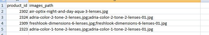

3. Теперь открываем файл в Excel (Новая книга -> Данные -> Из текста -> Импорт -> С разделителями, Юникод UTF-8 -> Далее -> Точка с запятой -> Далее -> Готово -> OK)
Названия ваших картинок, нужно прописать в колонку images_path, обязательно разделяя точкой с запятой, если их две или больше.
Я пишу:
Code:
Строки товаров, для которых не надо прописывать ничего, можно удалить.
Удаляем колонки product_name, images_id

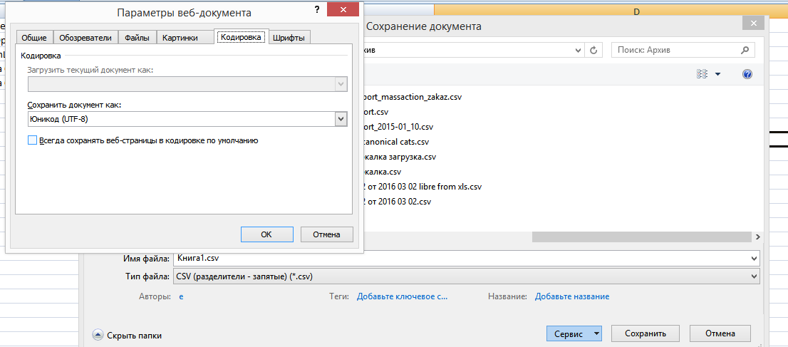

Файл -> Сохранить как -> Другие форматы -> CSV разделитель запятые, Сервис -> Параметры веб-документа -> Кодировка -> UTF-8 -> ОК, Сохранить, ОК, ОК
Вот так выглядит сохраненый файл в Notepad++:
product_id;images_path
Code:
2302;air-optix-night-and-day-aqua-3-lenses.jpg 2324;"adria-color-2-tone-2-lenses.jpg;adria-color-2-tone-2-lenses-01.jpg" 2309;"freshlook-dimensions-6-lenses.jpg;freshlook-dimensions-6-lenses-01.jpg" 2323;"adria-color-1-tone-2-lenses.jpg;adria-color-1-tone-2-lenses-01.jpg"

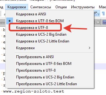

Иногда Excel все-таки не сохраняет в utf-8, поэтому в Notepad++ выберите все -> Кодировки -> Преобразовать в UTF-8 без BOM -> Сохранить

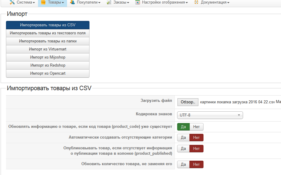

4. Импортируем наш файл в HikaShop:
Товары -> Импорт
Импортировать товары из csv
Обзор -> Выбираем наш файл
Кодировка: utf-8
Обновлять ...: Да
Автоматически ...: Нет
Опубликовывать ...: Нет
Обновить кол...: Нет
-> Импорт
5. Все! Смотрим на сайте!

Вот начало:
Как прописать изображения для всех товаров сразу
Первый шаг - чтобы получить шаблон - те товары, которые уже есть в базе, с их идентификаторами. Без идентификаторов товаров мы не сможем загрузить изображения.
В Notepad++ нельзя работать со столбцами, поэтому там только смотрим - правильно ли файл выгрузился, а в Excel работаем с ним.
Почему нельзя просто открыть csv в Excel, а через импорт?
Если вы просто откроете файл csv в Excel, то вместо русских букв увидите кракозябры. А русские буквы - это наше название товара, без которого мы не будем знать, какой идентификатор за какой товар отвечает.
Поэтому на 3-м шаге надо именно через импорт csv в Excel делать.
Спрашивайте здесь, пожалуйста. Это поможет остальным.

8 years 6 months ago #290298 by progreccor
открыть файл csv в excel можно - для этого надо поставить BOM.
В том же notepad++
Однако потом надо будет убрать этот BOM если понадобится обратный импорт
Я здесь добровольно!
Я пишу:
Code:
Где какое изображение хранится и куда его загружать это понятно, об этом Ваше первое сообщение в этой теме.

У меня экспортированный csv, я обычно открываю Notepad++ меняю кодировку на Ansi и работаю с ним как с EXCEL потом меняю кодировку на UTF-8 без BOM и загружаю в Hika Shop.
Как я делаю, загружаю изображения в нужные папки, далее делаю экспорт с нужными столбцами (я в экспорт добавил еще один столбец) и обязательным идентификатором товара, в столбце file_path прописываю название изображений товару, которые уже внесены в нужные папки. Ну и соответственно импорт.

8 years 6 months ago #290323 by almika
Откройте в админке один из товаров, которому вы прописывали изображение.
Если все вы сделали правильно, то оно должно появится там.
Если там есть, а на сайте нет, то в настройках смотрите - отключен вывод изображений где-то.
Если в нет в админке, то не вышло.
При мипорте были какие-то сообщения? Откройте базу напрямую, саму таблицу (_hikashop_file )гляньте, что прописалось в поля?
Кусок вашего файла приведите здесь.
То есть нам надо больше информации от вас.

8 years 6 months ago - 8 years 6 months ago #290326 by XxaMRuS
almika wrote: Прописываем изображения товарам массово.
Almika, я вроде разобрался.
Скорее всего это выглядит так:
Создаем новый файл Excel->Данные-> Получение внешних данных-> Из текста->Выбираем файл экспортированный из Hika->Импорт->С разделителями->UTF-8 ->Далее-> Точка с запятой -> Далее -> Готово -> OK)
Далее как я понимаю удаляем ненужные столбцы и сохраняем.
Загружаем
Товары -> Импорт
Кодировка: utf-8
Обновлять ...: Да
-> Импорт

8 years 6 months ago - 8 years 6 months ago #290337 by XxaMRuS
almika wrote: -- HikaShop version -- : 2.6.2
Правильно ли я понимаю, что если я загружаю в единичный товар изображение из любой папки, то это изображение по умолчанию попадает \images\com_hikashop\upload и в дальнейшем ссылаясь на него показывается изображение ?
Для чего мне это нужно, в Hika Shop я загрузил изображение трем товарам, сделал экспорт, посмотрел что в колонке images_path прописано название. Теперь я по идее должны загруженные изображения попасть по адресу \images\com_hikashop\upload ?
Дальше я хочу загрузить нужные изображения в папку, прописать их название в файл экспорта, сделать импорт и по идее изображение должно присвоиться товару и появиться на сайте. Я правильно понимаю ?
Папка upload у меня пустая, в ней только папка safe. Но в com_hikashop есть папка images, и если зайти в нее то там собраны все миниатюры и папки.
Может я просто не в ту папку изображения загружаю ?
Last edit: 8 years 6 months ago by XxaMRuS.
More
8 years 6 months ago #290364 by almika
Папка для изображений прописывается в конфигурации. По умолчанию она \images\com_hikashop\upload.
Без особой нужды не меняйте ее на другую.
Поэтому все ваши изображения должны быть загружены именно в нее. В ней же автоматически создаются папки с миниатюрами.
В первом посте здесь описано как HikaShop работает с миниатюрами. Но вам важен только размер основного изображения.
Проверьте какой размер изображения прописан у вас в конфигурации HikaShop для основного изображения, и грузите картинки именно в таком размере, чтобы они не ресайзились.
А после этого нужно прописать их названия товарам через экспорт и импорт. Вы правильно понимаете.
Удачи
