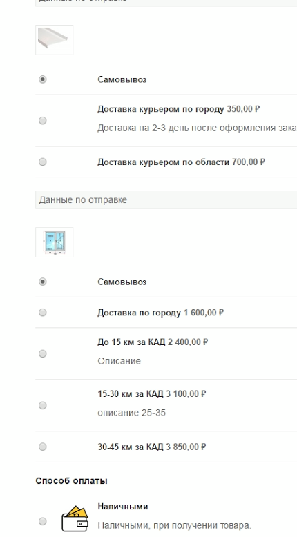

В корзину ложиться пару товаров
1 окно который выше 15 кг
2 подоконник который легче 3 кг
По идее для доставки их вес должен ссумироваться и выдавать единственный доступный список нужных способов доставки
а тут наоборот
выбирается доступные для веса подоконника виды доставки, выводит список 1
и доступные для тяжелых товаров виды доставки, и выводит список 2
см скрин в приложении
Разве это правильно ?

9 years 11 months ago #253949 by permsk
на вес подоконника своя доствка(курьер)
на вес окна своя (авто)
но когда они в одной корзине не возможно выбрать у подоконника авто вместе с окном

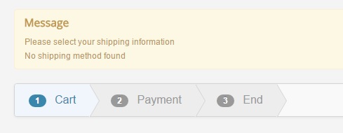

Подскажите плиз!
Многие вопросы решаю с помощью ваших ответов, но нет информации о Виртуальных товарах.
"не верный способ доставки" - при оформлении заказа - мне как бы он и не нужен, покупатель идет "место скачиваний покупателя" и получает файлы.
Как настроить правильно в моем случае?
Извините за может быть глупый вопрос

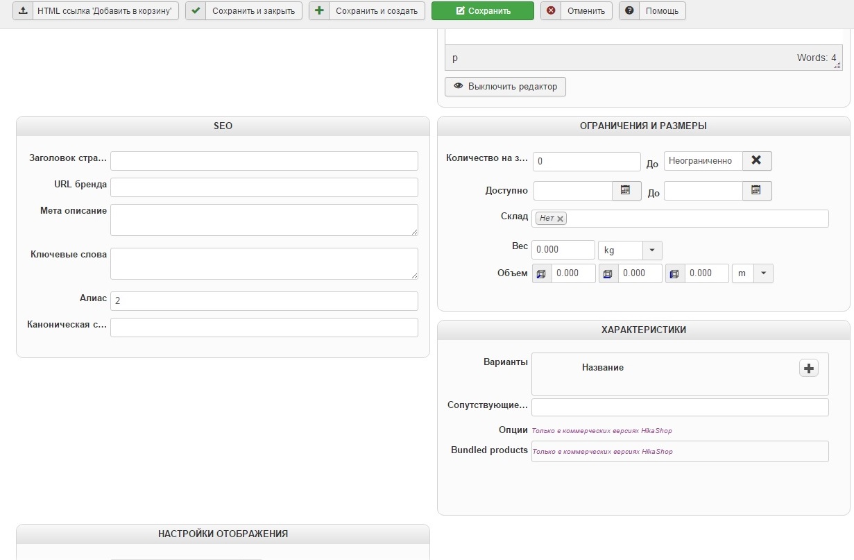

9 years 5 months ago #268889 by progreccor
Товар должен иметь нулевой вес

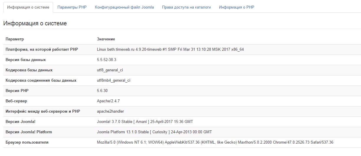

может, вы сообщите версию хика, php и джумлы?
Я здесь добровольно!
More
9 years 5 months ago #268899 by poltavskiy
Версия HikaShop Starter 3.0.1 [1704281519]

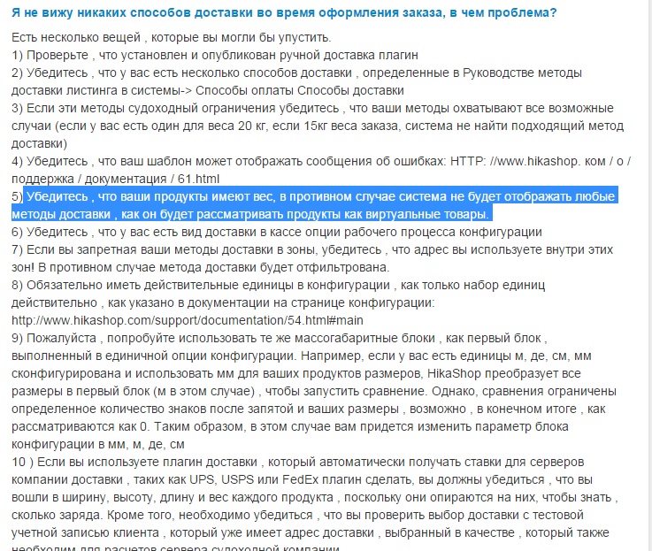

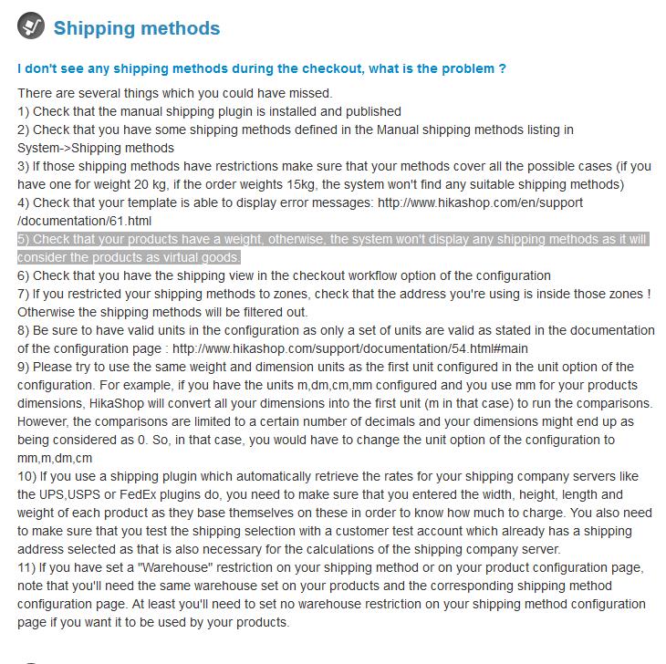

9 years 5 months ago #268900 by progreccor
я не уверен что в стартер версии поддерживаются виртуальные товары...
More
9 years 5 months ago #268901 by progreccor
More
9 years 5 months ago #268902 by poltavskiy
Перевел..

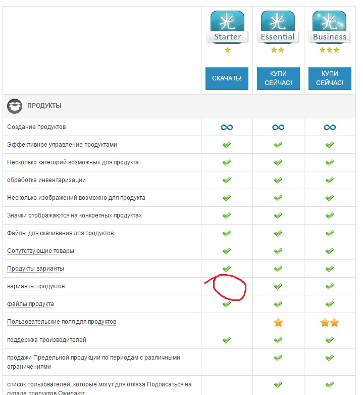

Значит чтоб товар стал виртуальным вес должен быть равен "0" - но он и так равен нулю..
Если товар сделать бесплатным - то у покупателя появляется возможность скачать файл, но уведомление о не выбранном способе доставки все равно присутствует при "оформлении"
может все таки сложность с "вариант продукта"?
а как точно знать что если купить HikaShop Essential - то проблема моя решится..
More
9 years 5 months ago #268903 by progreccor
варианты это совсем другое.

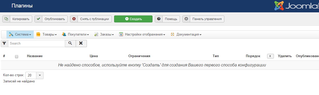

вы способы оплаты создали?
More
9 years 5 months ago #268904 by poltavskiy
ставил, пробовал разные тестировал
сейчас стоит PayPal от хики
установил даже - Кредитная карта Visa/MC, Webmoney, Liqpay, Qiwi... ( www.kaznachey.ua )
More
9 years 5 months ago #268906 by poltavskiy
вес нулевой товара. Хика просто хочет его доставить куда то..
печалька
