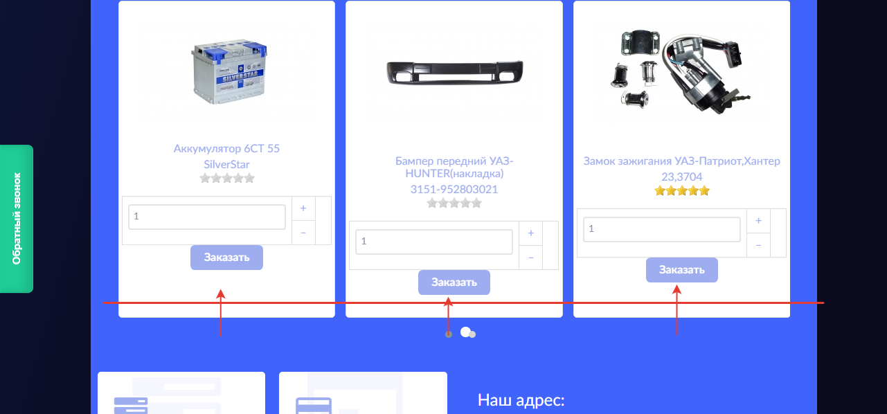

Не подскажете еще момент? Как бы их выровнять на одном уровне? Все фото одного формата..

8 years 2 months ago #296292 by Enemy
А можно чуть подробнее?) Как для чайника? По любому из способов..
8 years 2 months ago #296293 by progreccor
ну это изменение явно не для чайника.
Там требуется переопределять вывод или изменять стили css.
Ответить по картинке я не могу.
для этого надо видеть код.
Я здесь добровольно!

8 years 2 months ago - 8 years 2 months ago #296296 by progreccor
в файле frontend_default.css 33 строка
Code:
span.hikashop_product_name { text-align: left; display: block; margin-bottom: 5px; min-height: 40px; margin-top: 10px; }
добавляем min-height: 40px;
Last edit: 8 years 2 months ago by progreccor.
8 years 2 months ago #296297 by Enemy
Спасибо, подравнялись..не идеально ровно, но и то хлеб)

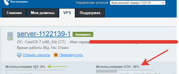

8 years 2 months ago #296550 by Enemy
progreccor wrote: нужно составить SQL запрос.
Составил один...загрузил оперативку, не хотелось бы трогать базу лишний раз...хотя процессоры даже не шелохнулись)

8 years 2 months ago #296579 by Enemy
progreccor wrote: я бы вообще вызывал такой скрипт по крону, чтобы он не грузился каждый раз при вызове страницы.
но честно говоря - он не должен слишком загружать ресурсы.
Там же всего лишь count()
Ну так это у Вас count(*) ...у нас клешеруких - запросы большие:
Code:
<?php $link = mysqli_connect('localhost', 'user', 'pass', 'db_name') or die("Ошибка " . mysqli_error($link)); $results = $link->query("SELECT * FROM `xxxx_hikashop_product`"); echo $results->num_rows; mysqli_close($link); ?>
8 years 2 months ago #296580 by Enemy
C count(*) нагрузка нулевая) Спасибо!)
