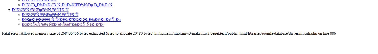

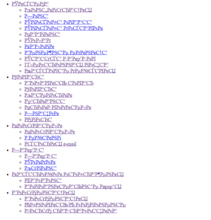

9 years 1 month ago - 9 years 1 month ago #279800 by XxaMRuS
Replied by XxaMRuS on topic HTTP ERROR 500:
После того как переустановил Hika Shop решил сделать экспорт товаров из Joomla и вот что у меня получилось... (Фото во вложении)
Joomla 3.7.5
Версия Hika Shop. Starter 3.2.0
Шаблон dd_cardesign_60

9 years 1 month ago - 9 years 1 month ago #279803 by progreccor
Replied by progreccor on topic HTTP ERROR 500:
а чем вы открываете экспортированный файл?
И поясните - может имелся в виду экспорт из хика, а не из Joomla? Просто товаров в джумла не бывает - это не интернет магазин
Я здесь добровольно!
Last edit: 9 years 1 month ago by progreccor.
9 years 1 month ago #279804 by XxaMRuS
Дело в том что я его даже не открываю, я просто нажимаю кнопку экспортировать, и сразу появляется это окно...

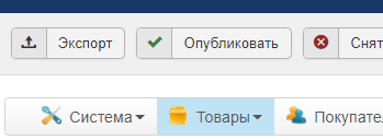

9 years 1 month ago #279806 by progreccor
давайте начнем с самого начала - где и какую кнопку вы нажимаете?
сделайте скриншот

9 years 1 month ago - 9 years 1 month ago #279808 by XxaMRuS
Согласен)
У меня на Joomla есть (пытаюсь сделать) сайт, я решил попробовать Hika Shop (по рекомендации).
В Hika Shop я создал пару товаров и экспортировал файл на рабочий стол. В этом файле я внес дополнительный товар поставщика, присвоил ему категории и загрузил на сайт, делал так много раз постепенно загружаю каталог.
Потом так получилось у меня появилась ошибка HTTP ERROR 500:, однозначных ответов в сети было мало, но все мнения сходились к тому что можно в принципе переустановить Hika Shop. Я переустановил, попробовал, прошлая ошибка пропала, ну и я естественно обрадовался, а когда зашел в админку и решил продолжить заниматься каталогом, нажал в товаре кнопку в админке экспортировать и сразу же открылось это окно.
Last edit: 9 years 1 month ago by XxaMRuS.

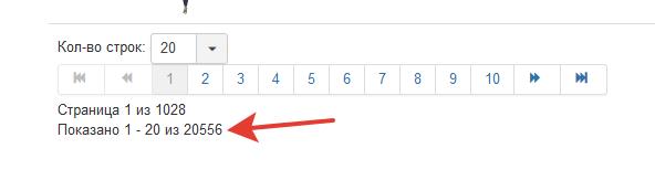

9 years 1 month ago - 9 years 1 month ago #279833 by progreccor
а вот и ответ:
Ваш хостинг дохнет из-за больших запросов памяти.
у вас больше 20 000 товаров!
И вы жметесь на хостинг.
Почему не сказать сразу - "у меня до фига товаров, я добавил еще 10 000 и почему то хостинг падает?"
