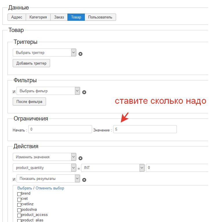

8 years 8 months ago #290347 by progreccor
я же приложил скрин как выполнить действие.
в чем проблема?
выбираем действие "изменить значение"
вроде все просто и понятно.
Я здесь добровольно!

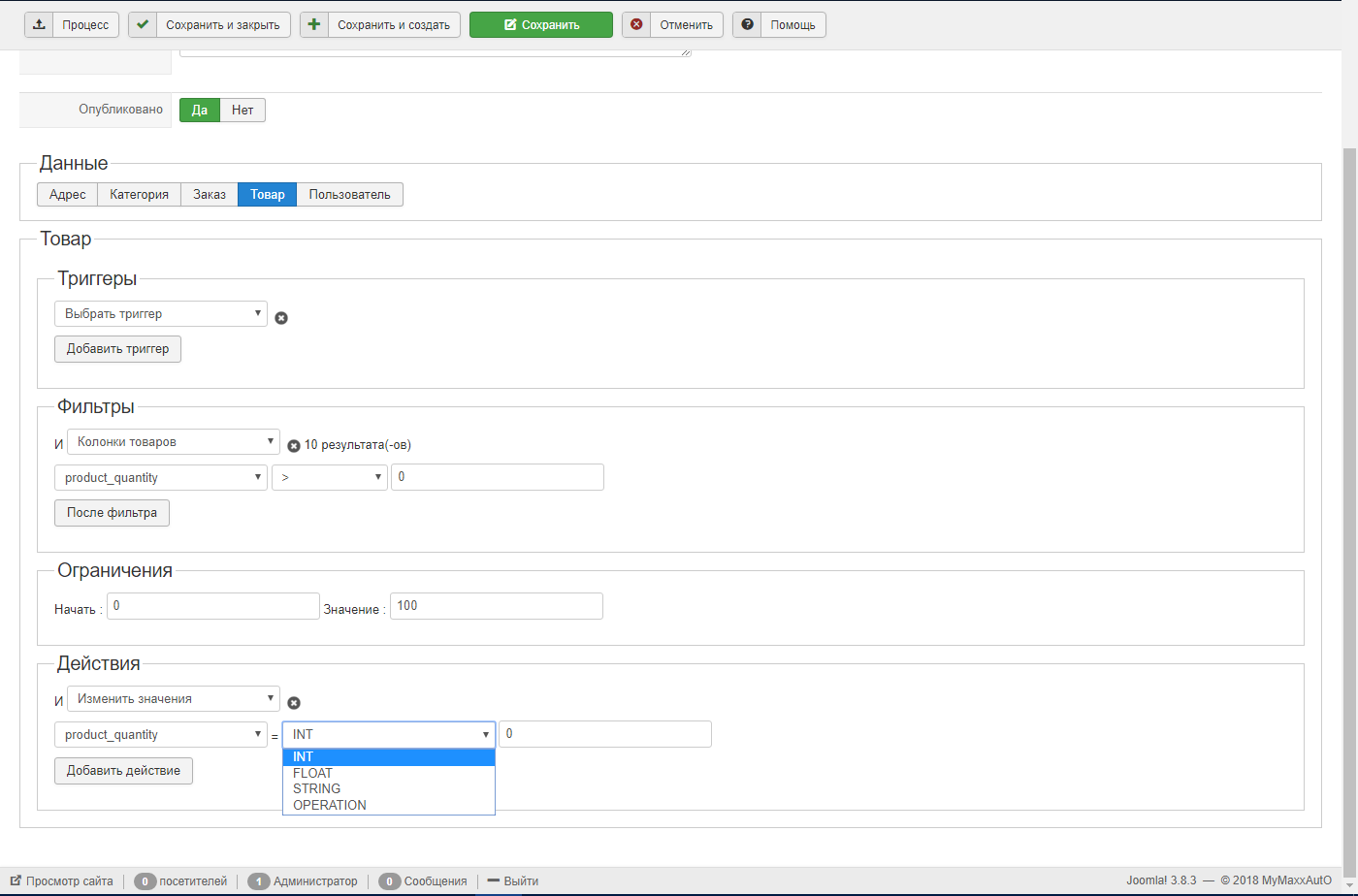

8 years 8 months ago #290349 by XxaMRuS
progreccor wrote: я же приложил скрин как выполнить действие.
в чем проблема?
Т.е. да, все получилось, спасибо! Я про то что ну никак мне в некоторых вещах которые Вы называете элементарными самому не разобраться.
