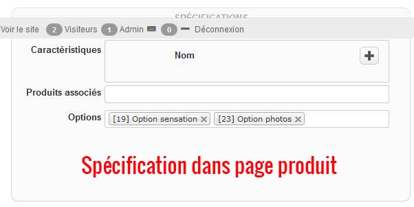

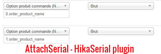

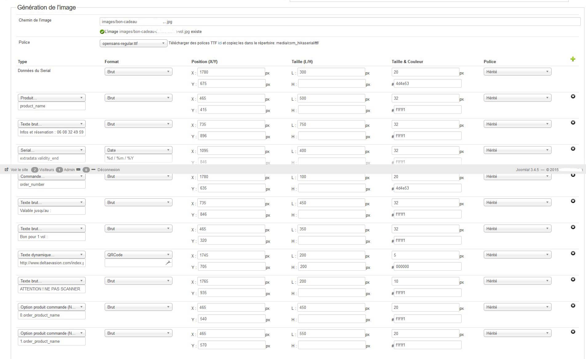

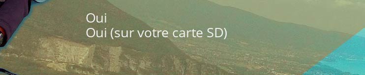

J'ai fait la dernière mise à jour Hikaserial et Hikashop aujourd'hui et...
J'ai fait un test de commande.
Le bon cadeau que j'ai reçu a changé...
Il me manque le nom des options et le numéro de commande est passé sur 2 lignes.
Le problème est que je n'ai pas touché aux paramétrages depuis un bail et je ne vois pas comment faire pour régler le problême...
Et du coup avec noel qui approche, c'est assez urgent :oops:
Merci pour votre aide.
Exemple et configuration en pièces jointe.
-- HikaSerial version -- : 1.10.1
-- Joomla version -- : 3.4.5
-- PHP version -- : 5.5.9
10 years 11 months ago #223381
by Jerome
Replied by Jerome on topic Problème suite à derniere mise à jour
Vous avez spécifié une largeur maximal de 100px pour l'affichage du numéro de commande.
Vous devez l'augmentez si vous souhaitez que celui ci ne soit pas affiché sur deux lignes ; puisqu'il ne peut pas dépasser les 100px et va sur la ligne suivante afin d'afficher le reste de son contenu.
Au niveau de l'affichage des options, ils sont bien à la bonne position et il faudrait regarder dans votre commande HikaShop afin de voir si leur noms sont bien correct.
Le plugin "attach serial" n'a pas eu de modification entre la 1.10 et la 1.10.1 c'est pour cela que je pencherais sur autre chose.
Par contre au niveau de l'affichage du "product name", je vous conseil d'augmenter la largueur à 650px au lieu des 500px actuel.

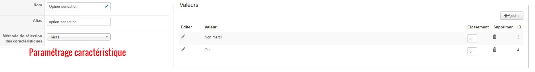

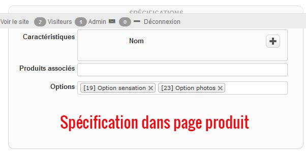

Il semblerait que les soucis viennent de la mise à jour d'Hikashop que j'avais tardé à faire...
L'admin des fiches produit est différente de ce que j'avais avant. Difficile de comprendre où est le "couac" car je n'ai fait aucune modifications pré ou post M.A.J
Je vous joint différentes copies d'écran avec mes paramètres et le rendu.
A noter que les noms des options n'apparaissent plus non plus dans les emails de confirmation de commande...
Merci pour les conseils sur l'affichage des bons cadeaux

Il faudrait vérifier la configuration des produits utilisés pour les options et plus précisément des variantes.
Si vous avez spécifié un nom précis pour la variante c'est ce nom qui sera prit en compte par HikaShop ; sinon le nom va être créé dynamiquement à partir du nom du produit principal et du nom de la valeur de caractéristique.
Cordialement,

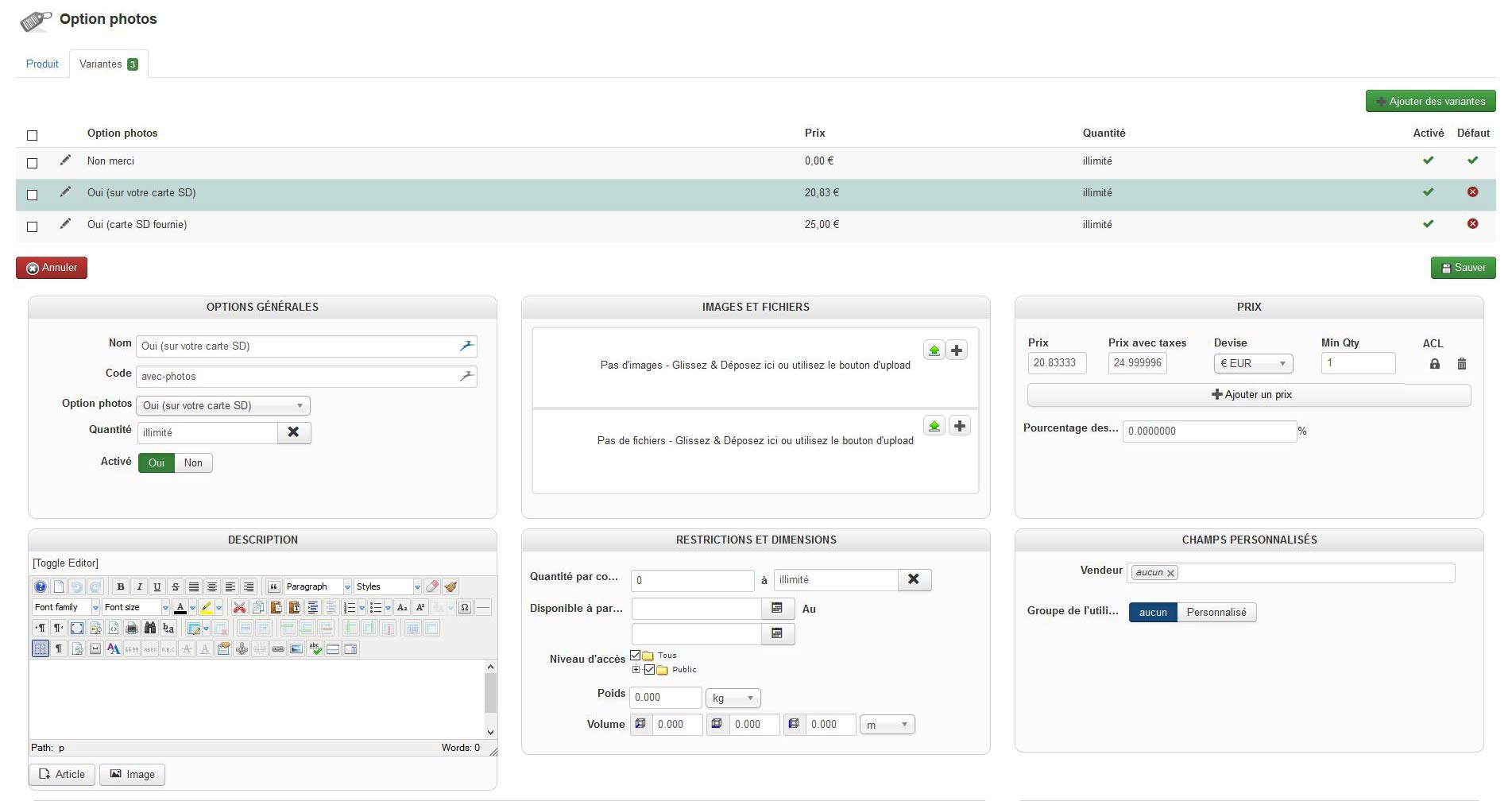

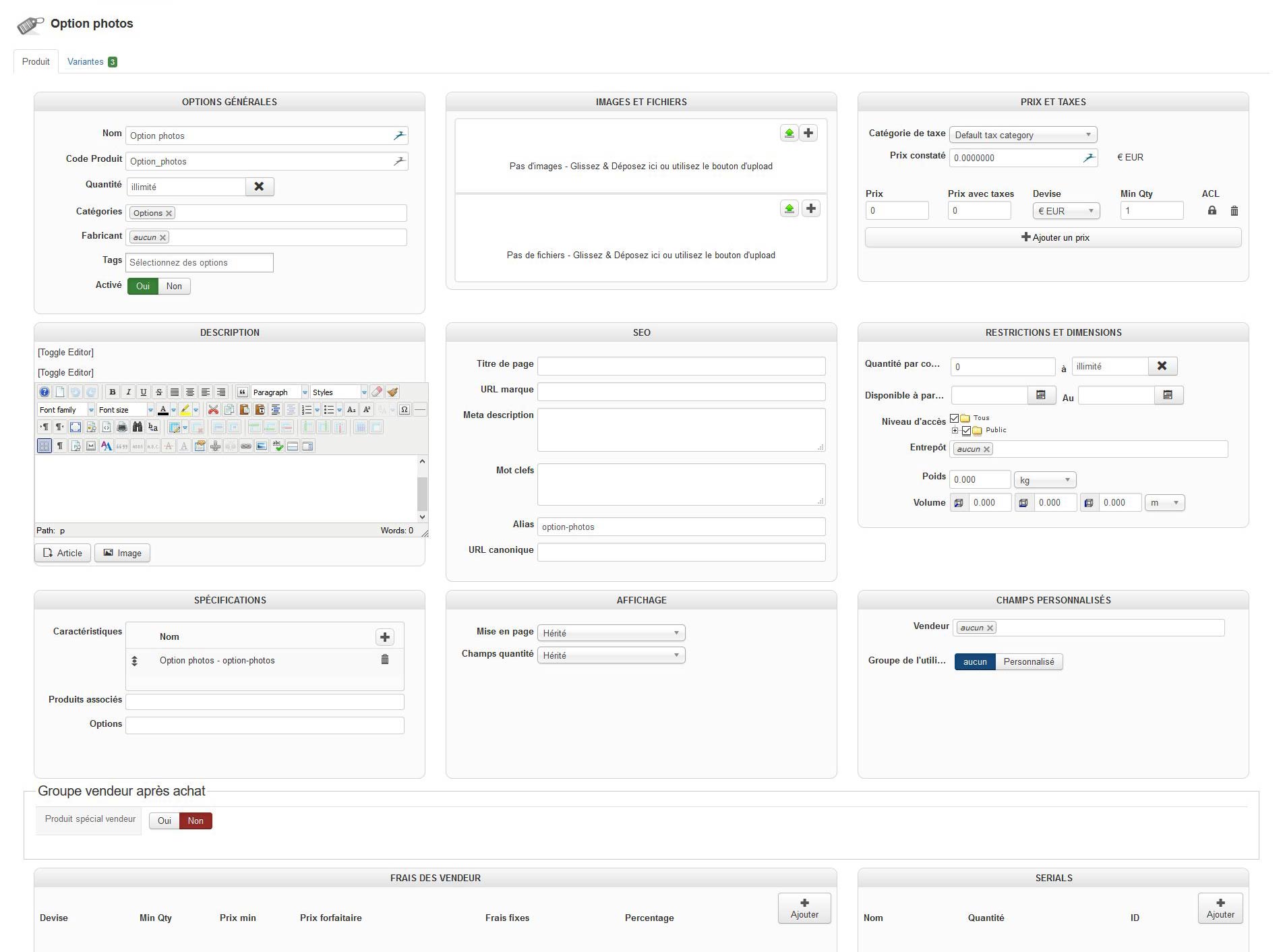

10 years 10 months ago #223759
by antidotcom
Replied by antidotcom on topic Problème suite à derniere mise à jour
Ok, j'entend
Mais, cest pas cool qu'une update fasse sauter un truc qui fonctionnait bien jusqu'à présent.
J'ai checker les produits en options avec les variantes et je ne voie pas où ça bloque.
Ci-joint 2 copies d'écran (produit en option et une des variante)
P.S : En attendant, j'ai rajouté le nom des options en texte sur les bons cadeaux.
10 years 10 months ago #223766
by Jerome
L'équipe d'HikaShop fait de son mieux pour garder un maximum de rétro-compatibilité et je peux vous assurer que c'est un travail extrêmement compliqué, surtout pour un logiciel de cette taille et vu toutes les améliorations ajoutées à chaque release.
CF : www.hikashop.com/support/support/documen...ashop-changelog.html
Comme je vous l'ai dit dans mon message :
Il y a une différente entre la valeur de caractéristique et le nom de la variante.
Si vous avez plus de questions à ce sujet ; merci de créer un sujet pour l'équipe de support d'HikaShop.
