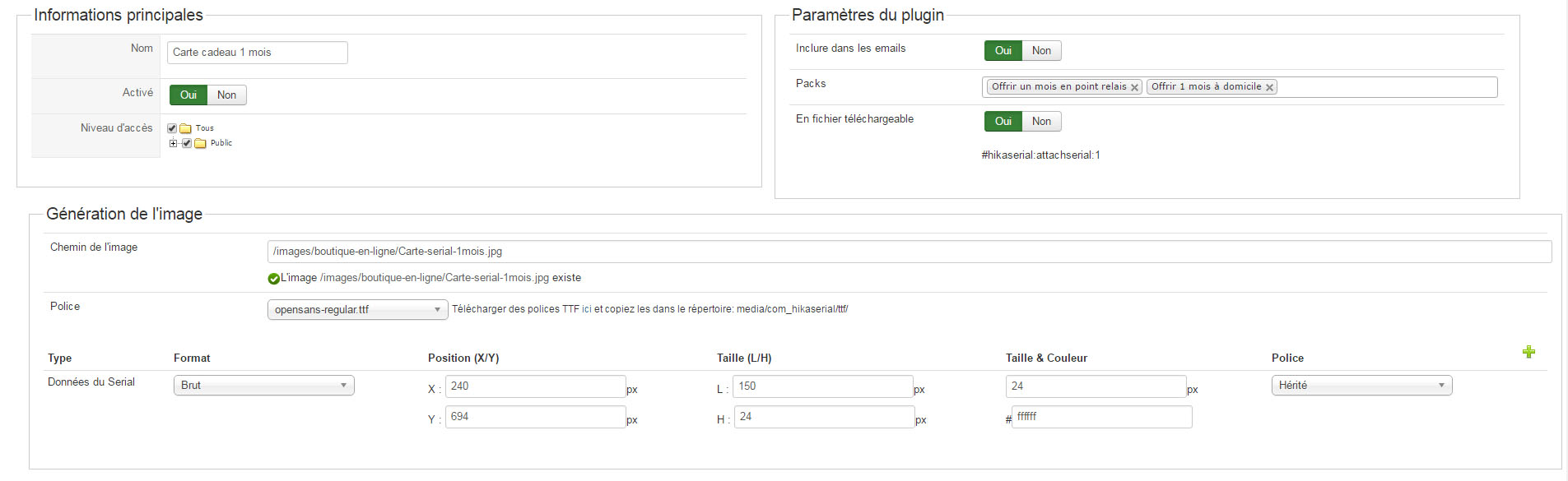

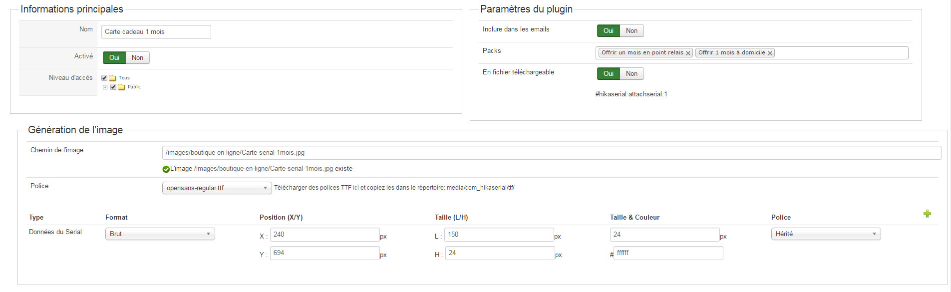

Merci de fournir une capture de configuration du plugin "attach serial".
Merci de regarder plus en details votre image PNG afin de vous assurer qu'elle possède n'est pas exportée avec une palette de couleurs fixed pouvant générer des soucis pour "attach serial" s'il cherche à utiliser une couleur non disponible dans la palette.
Cordialement,
Cordialement,

9 years 11 months ago #257705
by Jerome
Replied by Jerome on topic Couleur police serial
Comme indiqué dans mon message précédent :
En ne mettant pas de couleur dans le champs, c'est la couleur principale (noir si RGB, la première couleur indexée sinon) qui sera utilisée.
Cordialement,
Si les couleurs sont indexées, le plugin ne pourra pas faire une utilisation d'une couleur ; il devra faire une utilisation d'un index de couleur ; chose qui va générer des soucis.une palette de couleurs fixed pouvant générer des soucis pour "attach serial" s'il cherche à utiliser une couleur non disponible dans la palette.
Cordialement,
