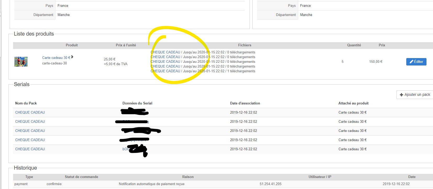

6 years 9 months ago #314082 by clicetcom
Ok désolé je pensais gagner du temps.
Problème Backend ET Frontend
Les liens sont ceux de Hikashop/Serial natifs dans les commandes
Je vois une commande classique et normale sauf que les liens ne fonctionne pas.
PJ, les liens entourés en jaune renvoient un "fichier introuvable"

6 years 9 months ago - 6 years 9 months ago #314142 by Jerome
Je ne sais pas si vous avez fait une opération particulière mais les liens dans le backend ne sont pas corrects.
En effet, le premier fichier possède la position "6" et le 5° fichier la position "10"
Code:
/index.php?option=com_hikashop&ctrl=order&task=download&file_id=0000&order_id=00000&file_pos=6
Les positions doivent être logiquement "1, 2, 3, 4, 5" ; il y a actuellement +5 sur tous les liens et cela empêche HikaSerial de fonctionner.
