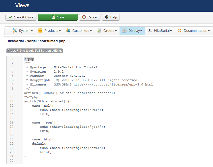

1. Vous trouverez ce code dans le fichier modules/mod_hikaserial_consume/mod_hikaserial_consume.php de votre site.
2. C'est le fichier "consumed_html" de la vue "serial" que vous pouvez donc éditer via le menu Affichage>Vues.

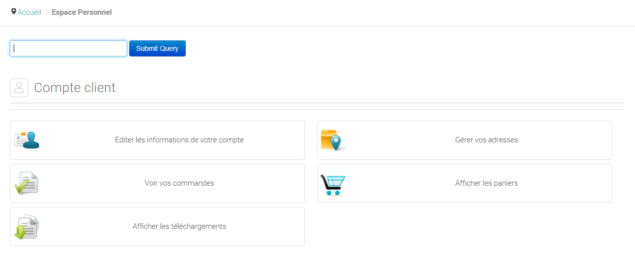

J'ai plusieurs interrogations :
Je veux créer un module permet le 'check' d'un serial tout en conservant la possibilité de les 'consummer'
J'ai donc dupliqué le module serial consume et j'ai nommé ce nouveau module : serial check
J'ai intégré le module serial check dans un menu qui appelle : COM_HIKASHOP_USER_PANEL_VIEW_DEFAULT_TITLE
J'obtiens la capture d'écran attachée ci-joint.
Bien que j'ai ajouté du HTML dans la case 'HTML before' du module "serial check"
Celui ci ne s'affiche pas, je ne sais pas pourquoi.

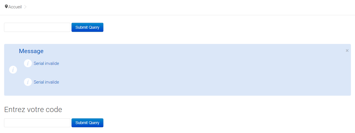

Ensuite, losque l'utilisateur entre un code invalide, l'affichage des rubriques de l'espace client disparait et la textbox servant a entrer le serial apparait à 2 endroits différents, donc ca ne va pas . ( voir capture ci-joint )

Mais dans affichage, je ne trouve qu'un seul fichier " consumed_html " , je pensai en trouver puisque le module à été dupliqué pour etre modifié.
De ce fait, je n'ai pas fait les modifications que vous avez suggéré de peur de modifier la fonctionnalité de 'serial consume' que j'ai également besoin pour les administrateurs de notre site web.

Pour finir, il faudrait que je puisse modifier le code php, comme vous l'avez indiqué dans votre précédent post, du module dupliqué seulement : "serial check"

Lorsque je vais dans le composant Hikashop, Display, Views je trouve en effet un fichier appelé "consumed" ( capture ci-joint)
A partir de ce point, je ne sais pas faire la suite :
Que dois je faire pour créer un formulaire pour entrer le serial qui sera checké en front end sans pour autour perdre la fonctionnalité permettant de consummer un serial ?
Ensuite, j'ai renomé ce nouveau ficher en "mod_hikaserial_check.php" puis modifié son contenu pour qu'il appelle check.
11 years 3 months ago #208956
by Jerome
Replied by Jerome on topic Tester un serial 'carte cadeau bapteme de l'air'
Vous devez dupliquer le module.
C'est à dire, créer un nouveau module à partir des fichiers déjà existant. Mais cela veut dire : un nouveau répertoire, de nouveaux fichiers.
Vous devez modifier le fichier PHP comme indiqué et également modifier le nouveau fichier XML afin de lui donner un nouveau nom (pour pouvoir créer un nouveau module de ce nouveau type).
Cordialement,
