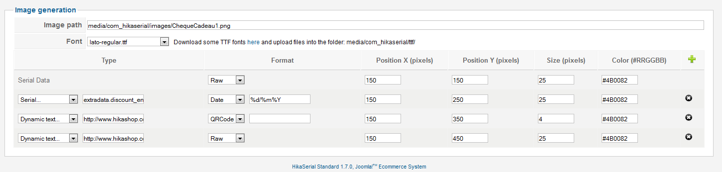

13 years 4 months ago #91057
bonjour
L'implémentation de le version 1.7.0 s'est bien passée.
J'arrive à avoir en plus du serial data d'autres informations sur le fichier PNG.
J'arrive à avoir un QRcode par exemple ou bien du texte.
Je n'arrive pas à récupérer des variables comme la date de validité du coupon.
cdlt

  • Posts: 90
13 years 4 months ago #91185
Bonsoir
Alors...
J'ai bien le fichier PNG attaché avec l'email.
J'ai le serial du coupongen qui est incrusté dans la PNG.
Je réussis aussi à incruster un QRcode mais il y a une erreur de passage de paramètre.
Je réussis à afficher le texte du type du Dynamic Text mais le parametre passé ne s'affiche pas non plus.
Normalement entre le serial et le QRcode devrait s'afficher la date de validité mais rien ne s'affiche ou bien c'est blanc sur blanc.
Voici les résultats de mes premiers tests.
Si je dois passer mon site en mode debug de Joomla. Comment faire?
C'est un site de test que j'utilise et je peux vous donner l'accès pour faire des tests.
:) cdlt

  • Posts: 90
13 years 4 months ago #91470
Bonjour
J'utilise bien maintenant votre template de coupon et j'ai donc bien un coupon qui se crée à chaque fois que je passe une commande.
Il me manque un maillon de la chaine.
J'ai vérifié que j'avais bien les datas dans la base de données.
Il me reste une issue. Comment je peux intégrer ces données depuis la bdd dans mon fichier PNG au moment ou la commande est confirmée
et que l'email est envoyé avec le fichier PNG attaché. J'ai configuré AttachSerial pour cela mais il ne récupère pas ces données.
Je pense que j'utilise une mauvaise syntaxe dans Type.
cdlt
  • Posts: 26366
  • Thank you received: 4069
13 years 4 months ago #91476
Le pack que vous utilisez est le pack 2 et non le 1 comme configuré dans la configuration que j'ai regardé.
De plus, vous avez placé n'appeliez pas correctement le champ de date.
Le type "dynamic text" vous permet de taper ce que vous voulez comme texte.
Le type "Serial..." vous permet d'afficher une information de la table serial, une url ne sera jamais présente dedans (et ne pourra pas fournir une information de date non plus).
Il faut donc entrer: "extradata.discount_end" pour récupérer la bonne information.
Cordialement,
