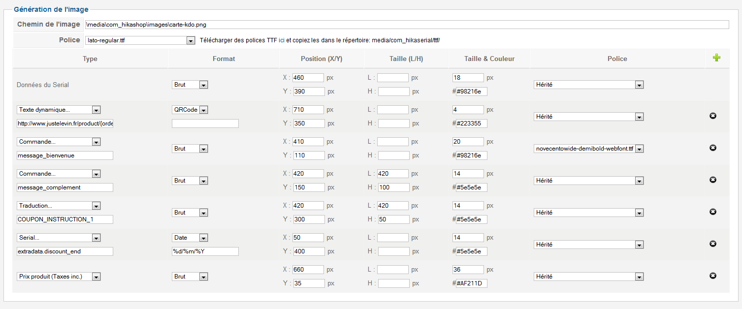

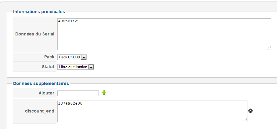

J'ai un soucis je n'arrive pas à sortir sur mon image la date de fin du serial. Je patine...
Détail du sérial avec l'extradata
détail du paramétrage de la date dans attachserial :

13 years 6 months ago #97118 by Jerome
Replied by Jerome on topic Date
J'ai fait des tests en local sur mon site, le paramétrage me semble bon. J'obtiens bien la date "27/07/2013" sur mon image.
Les autres données s'affichent-elles correctement ?

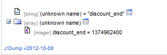

13 years 6 months ago - 13 years 6 months ago #97218 by emohk
Replied by emohk on topic Date
Re-bonsoir :
Dans la table serial :
Les dump (avec l'outil j!dump) insérés dans la fonction retrieveData
Code:
case 'serial': if(substr($field, 0, 10) == 'extradata.') { $field = substr($field, 10); dump($field); if(is_string($serial->serial_extradata)) $serial->serial_extradata = unserialize($serial->serial_extradata); dump($serial->serial_extradata); if(!empty($serial->serial_extradata->$field)) return $serial->serial_extradata->$field; if(!empty($serial->serial_extradata[$field])) return $serial->serial_extradata[$field]; } else if(!empty($serial->$field)) return $serial->$field; break;
donne :
la première variable est $field et la deuxième est $serial->serial_extradata
Merci
